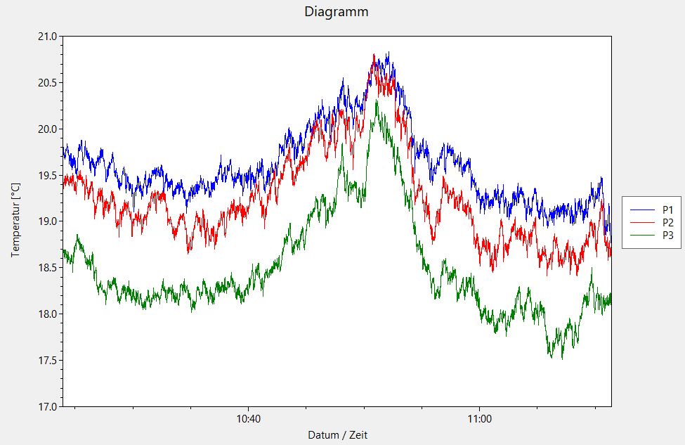

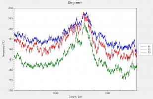

Zwei Dinge noch zum Thema:
1. Unter https://youtu.be/w-ynvIFREWg habe ich ein Video geparkt, bei ich einmal über ca. 15 Minuten hinweg im nächtlichen Sauerland sich verändernde Bodentemperaturen per Wärmebildkamera abbilden konnte. Das ist natürlich nicht direkt die Temperatur der darüberliegenden Luft, aber ihren Einfluss auf die Bodentemperatur kann man klar erkennen. Ganz sicher hat das einen Einfluss auf Luftunruhe. Der Standort nahe Winterberg ist lange nach Dämmerungsende erfasst worden, als Hiimmelsbeobachter hätte man da schon "ausgewogene" Verhältnisse erwarten können.
2. Diesem Beitrag hänge ich exemplarisch einmal den Bodentemperaturgang über 45 Minuten an, das habe ich während einer klaren Nacht vermessen (ohne, dass ich im Garten gestanden bin ;-) ). An dem (parallelen) Temperaturverlauf an drei verschiedenen Messpunkten kann man erkennen, dass die Änderungen schon auf einer Skala von mehreren Metern abgelaufen sind und eben den gesamten Beobachtungsort = Garten beeinflusst haben.
CS,
Stefan
