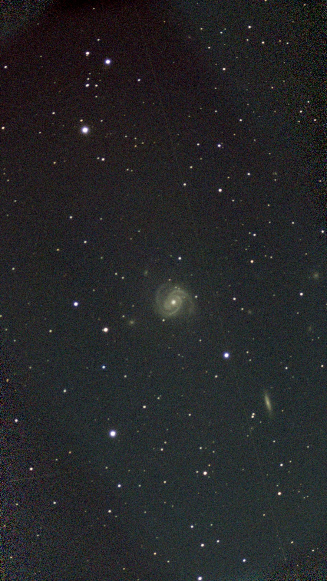

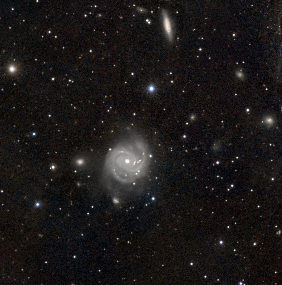

Wie Ralf schon sagte ist es jedem selbst überlassen. Wenn dir die fertigen Bilder des Seestar auch ohne Nachbearbeitung gefallen dann ist es ja gut. Man kann aber durchaus noch einiges mehr heraus holen. Hier ein Beispiel.
Das erste Bild zeigt M100 so wie es mein Seestar S50 heraus gegeben hat. Das zweite Bild zeigt M100 nachdem ich es mit Siril gestackt habe und dann gemäß eines Workflows noch nachbearbeitet habe. Wie du sehen kannst kann man da noch einiges heraus holen wenn man die Fit-Dateien selbst verarbeitet und ich bin da noch blutiger Anfänger.
