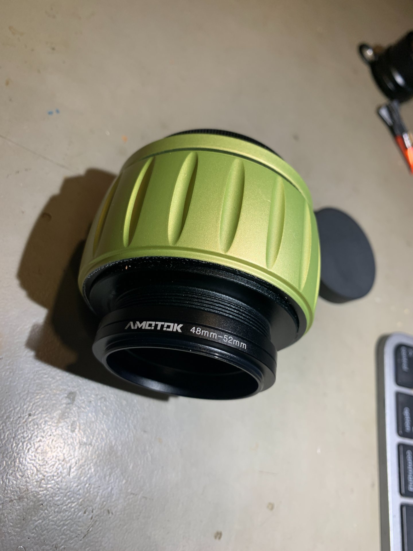

Zuerst begann die Suche nach geeignetem Filtermaterial. Ein Etalon vom PST kam leider nicht in Frage, obwohl ich noch 2 hier liegen habe.
Dann las ich dir Beiträge zum Acuter Elite Phoenix. Das sah ganz geeignet aus, um Etalon und Blockingfilter auch am S50 zu verwenden.
Also bestellte ich eins und begann einen Plan zu machen, wie man das irgendwie adaptieren könnte.

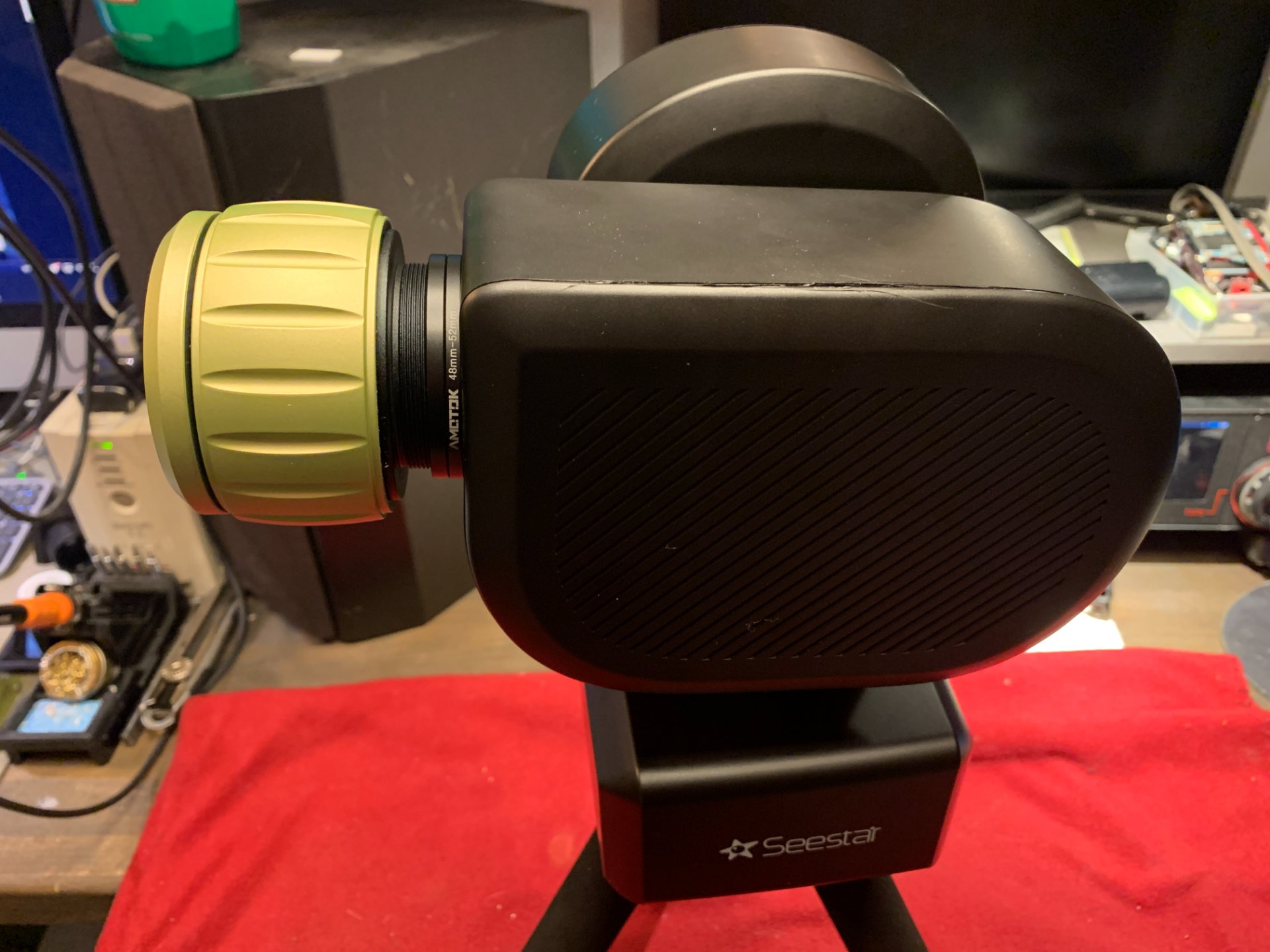

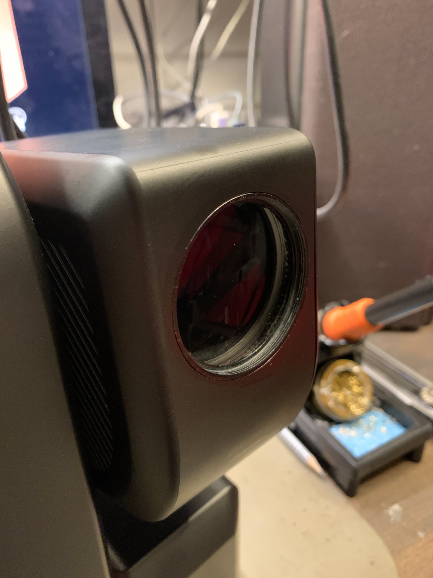

Das Frontetalon besitzt ein ganz normales 50mmx0,75mm Gewinde, welches ich mittels Adapter auf 52mm und dann auf 48mm Filtergewinde adaptiert habe.
Am Seestar selbst habe ich eine 5mm lange 2" Filterverlängerung eingeklebt.
So kann man problemlos jeden Filter und natürlich auch das Etalon jederzeit an und ab-schrauben.

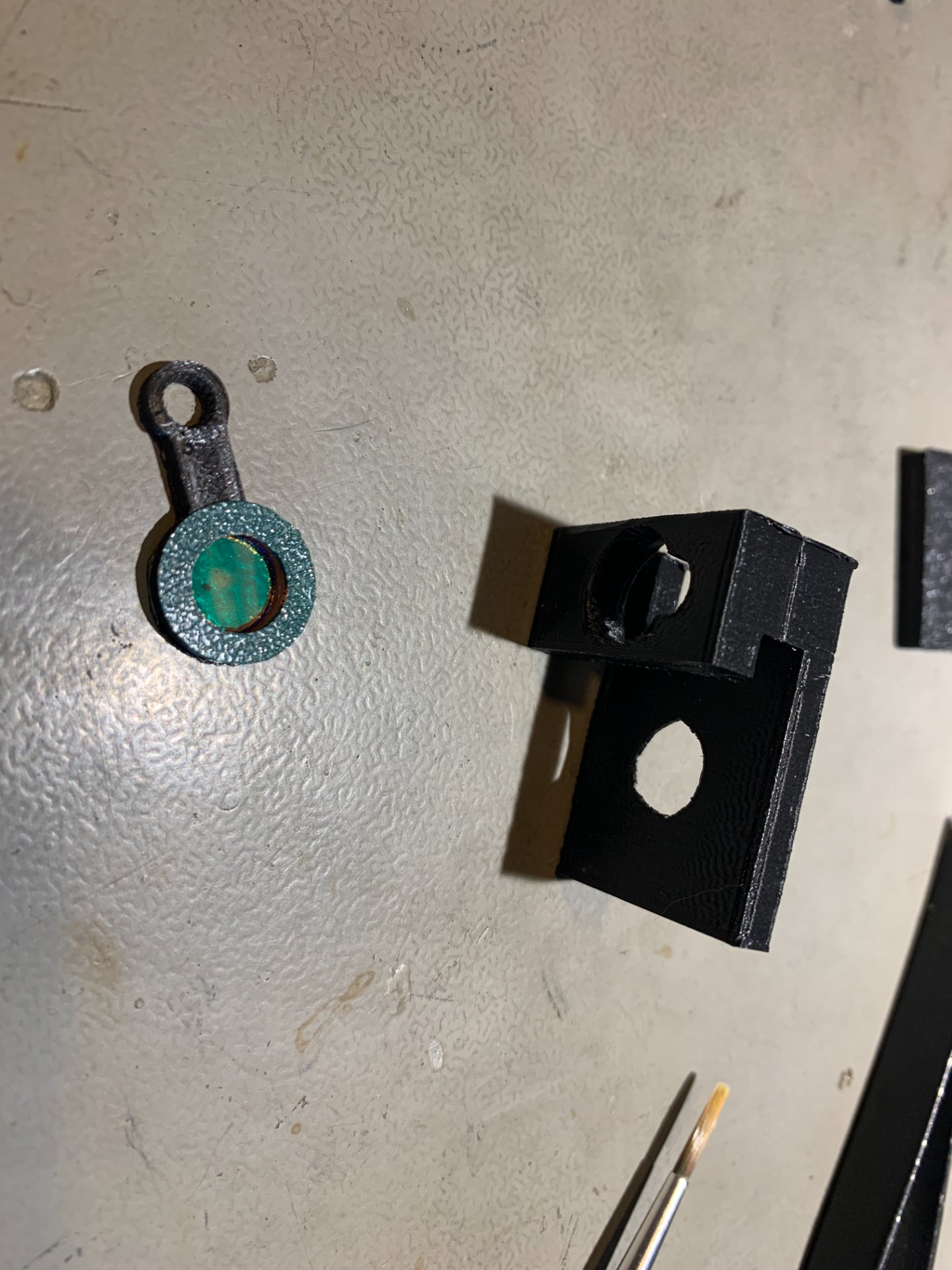

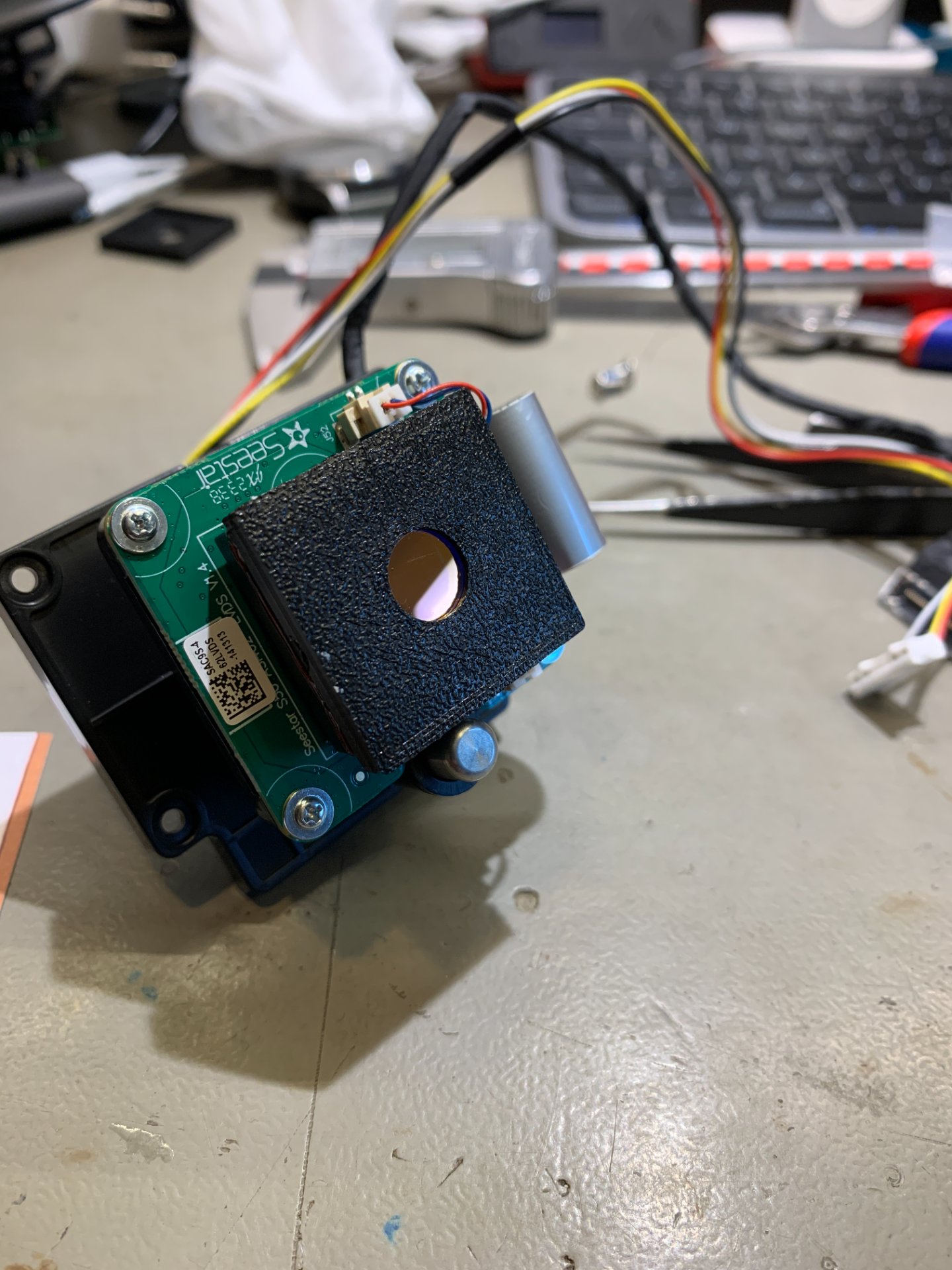

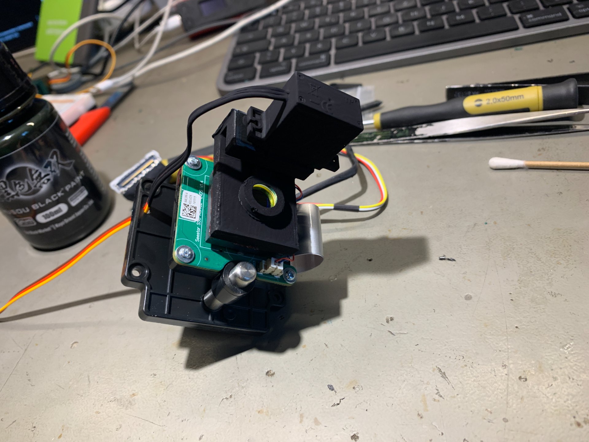

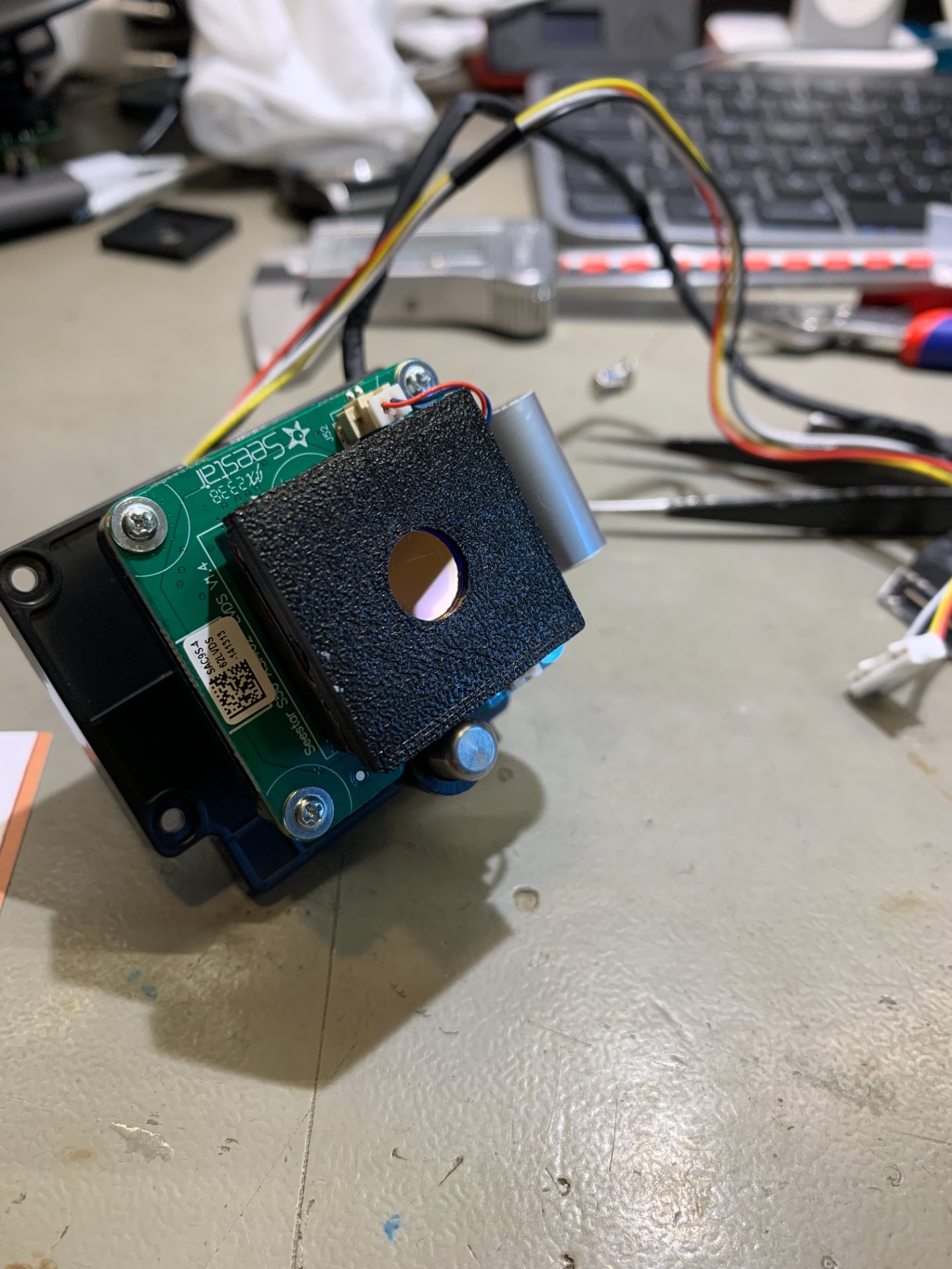

Dann musste ich mir Gedanken um den Blockingfilter machen.
Für diesen hatte ich erst eine feste Halterung auf dem 3D Drucker gedruckt, welche einfach auf die Kamera gesteckt wurde.
Das hat sich aber als unpraktisch erwiesen, da man das S50 dann nur noch für die Sonne benutzen kann.
Also habe ich eine neue schwenkbare Halterung gebaut, die mittels Tastendruck vor die Kamera geschwenkt werden kann und auch wieder zurück.
Das Ganze dann noch mit Musou Black verschönert und eingebaut.
Hier mal ein Bild und ein kleines Video vom Mechanismus.

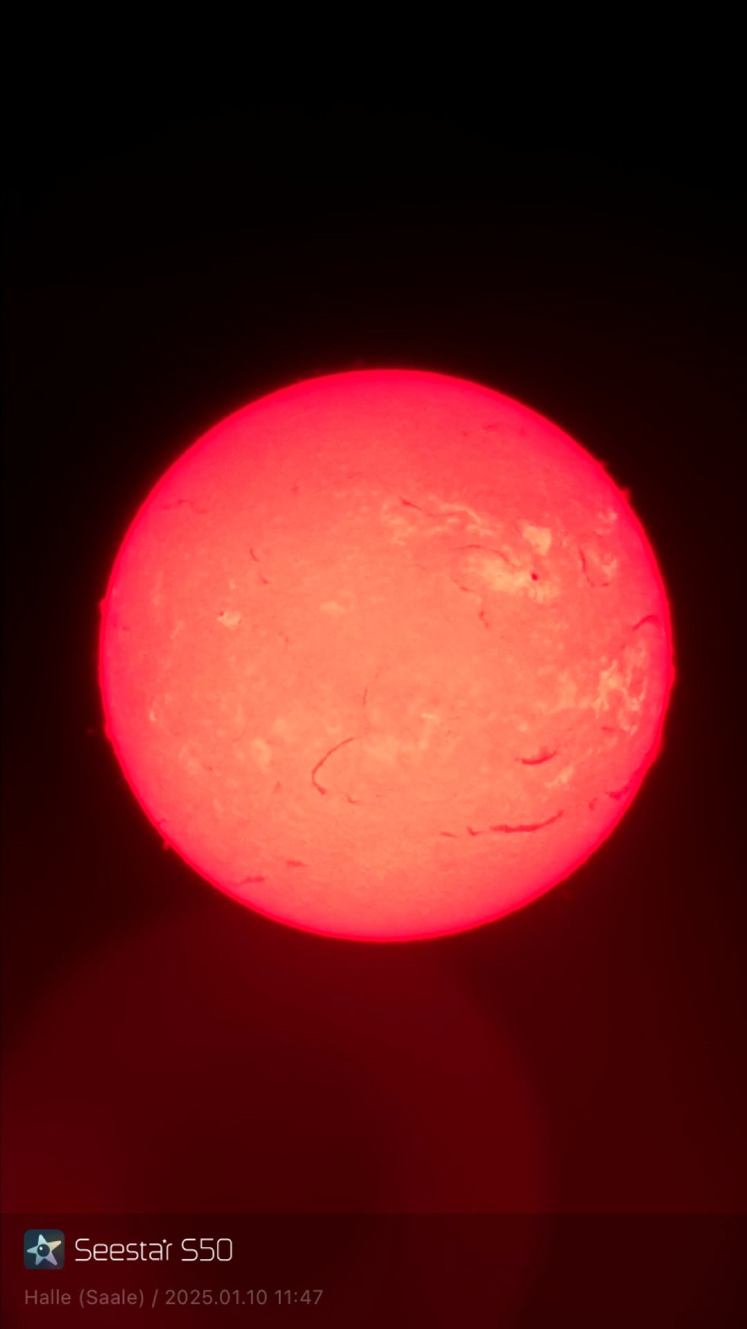

Jetzt gilt es nur noch das OLED und den Taster vernünftig unterzubringen und den zweiten Test zu machen.
Hier noch ein Bild vom ersten Test.
Und ein passendes Video.

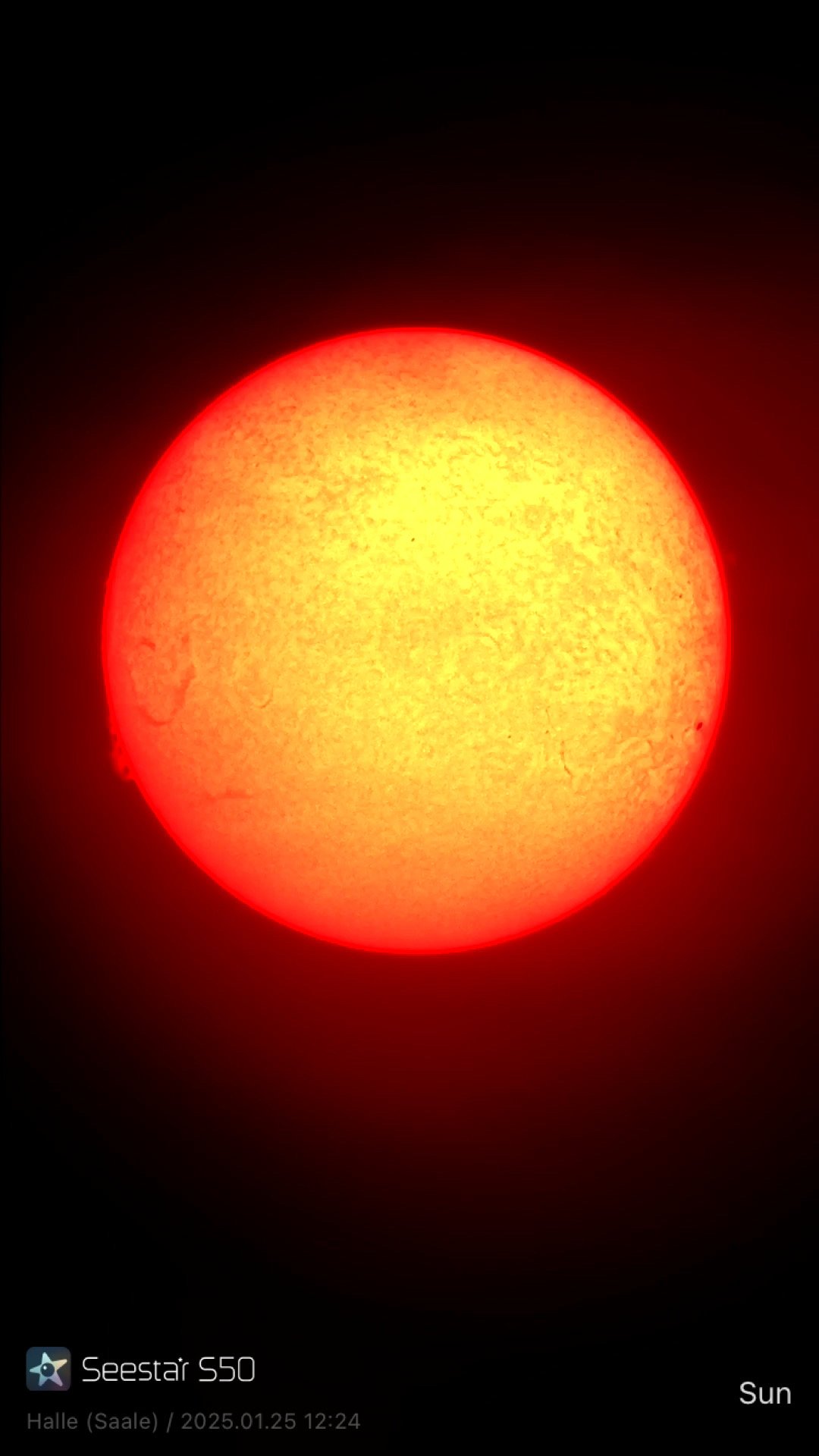

Leider ist es seit Wochen bei uns unmöglich die Sonne mal ohne Wolken aufzunehmen.
Hier mal ein Einzelbild von heute.
Tino
