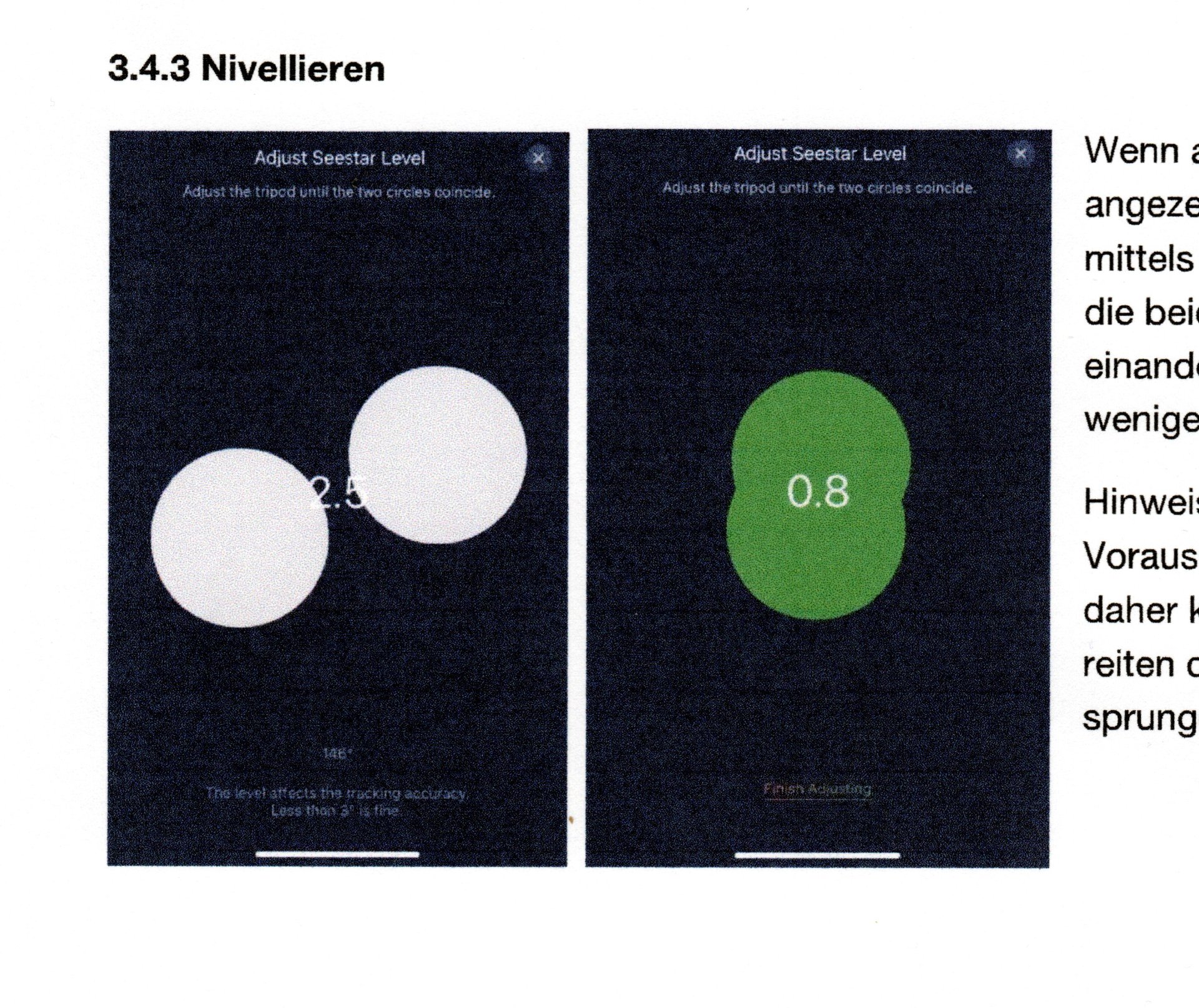

Für meinen Astro-Verein, bzw. die Vereinskollegen möchte ich einen kleinen Vortrag über das Gerät vorbereiten, in den ich kleine Videos (Bildschirmaufnahmen vom Handy gekoppelt mit der parallel laufenden Einstellung am Gerät) einbauen will.

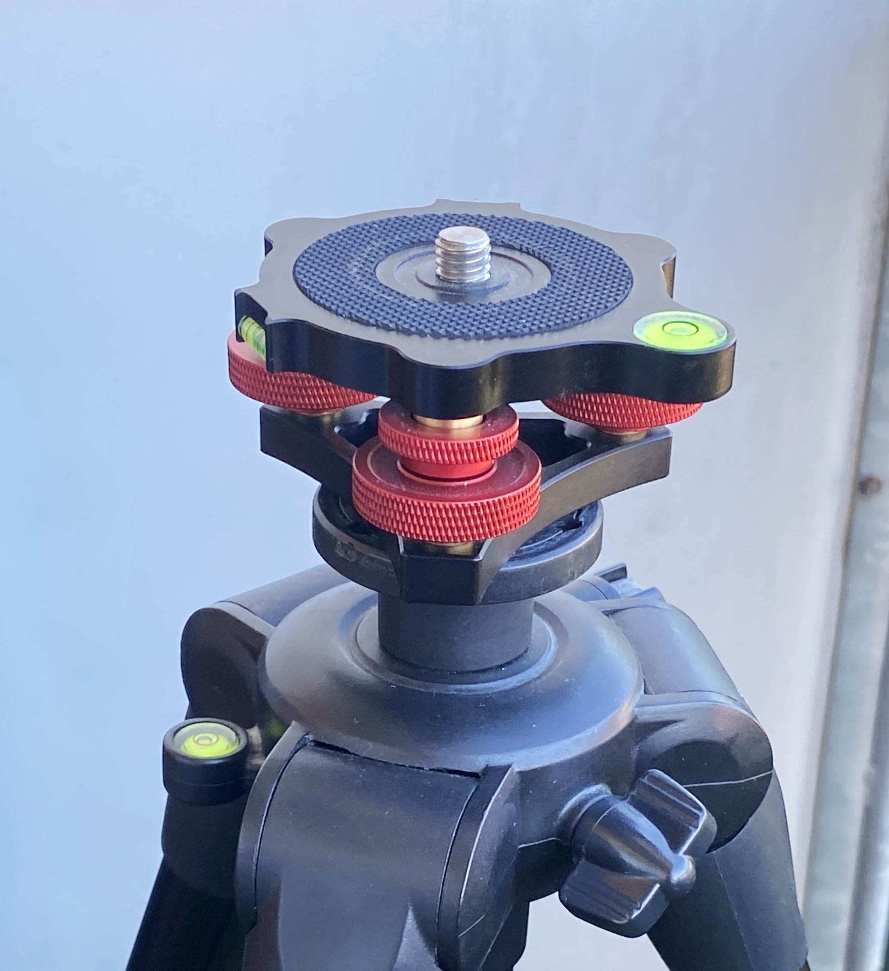

Die meisten (Aufbau, Handy-App, Nord-Ausrichtung) habe ich schon erledigt, nur bei der Nivellierung komme ich nicht weiter. Sobald ich (sowohl bei "Trockenübung"als auch am Tage mit Sonne) auf "Goto" klicke, erscheint sofort das noch leere Bildfenster mit "Searching for ......"; bisher kam erst immer das Nivellieren. Selbst bei extremer Schieflage des Stativs passiert nichts. Leider habe ich nur ein Scan aus einer mitgeliferten Bedienungsanleitung, siehe Fotos. Ich habe mir für dieses Nivellieren extra ein Zusatzteil gekauft, das die horizontale Ausrichtung erheblich erleichtert, siehe Foto.
Ich bin mir nicht sicher, aber gefühlt vermute ich, dass diese Nivellierung mit dem Firmware-Update (für den EQ-Modus) "verschwunden" ist, was ich mir allerdings nicht vorstellen kann. Alle Einstellungen habe ich auch schon durchgesehen, mehrfach von Alt/AZ auf EQ und zurück umgeschaltet, aber es bleibt dabei, keine Nivellierung. Oder ist das irgendwo tief versteckt?

Die Nivellierung habe ich hier (nach dem Firmware-Update) aufgerufen:
Einstellungen, Advanced Feature, Level & Compass Calibration, Adjust Level.
Funktioniert einwandfrei, war auch im Tutorial so zu finden.
