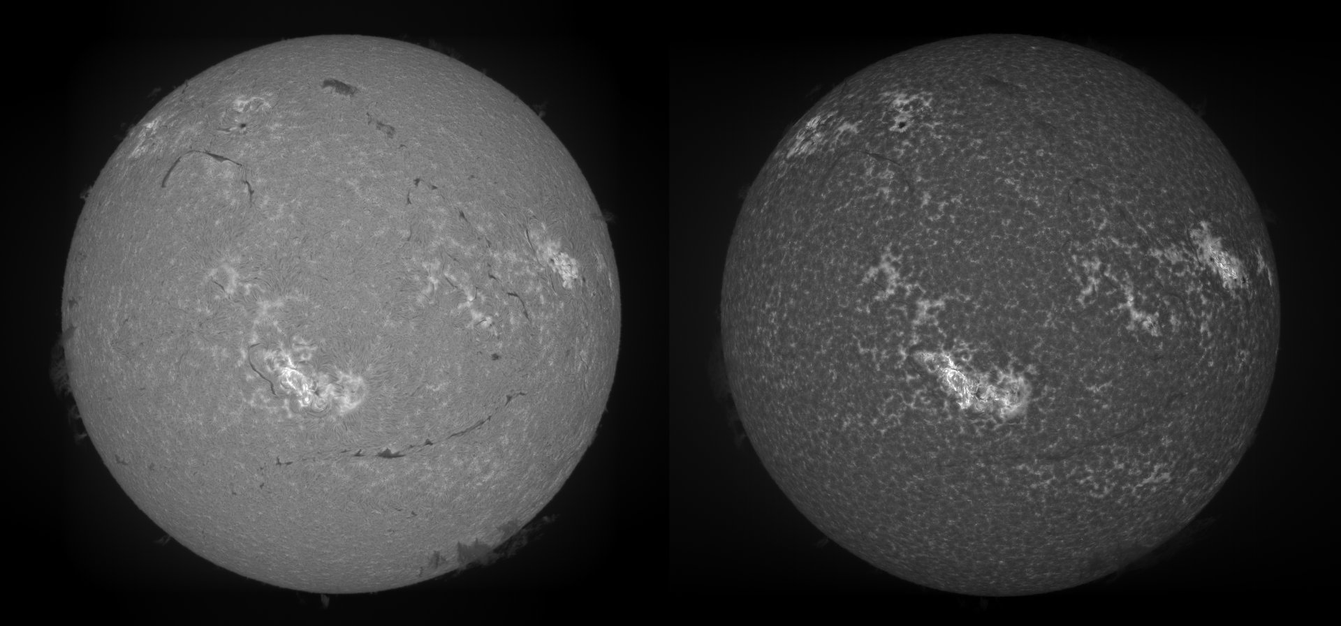

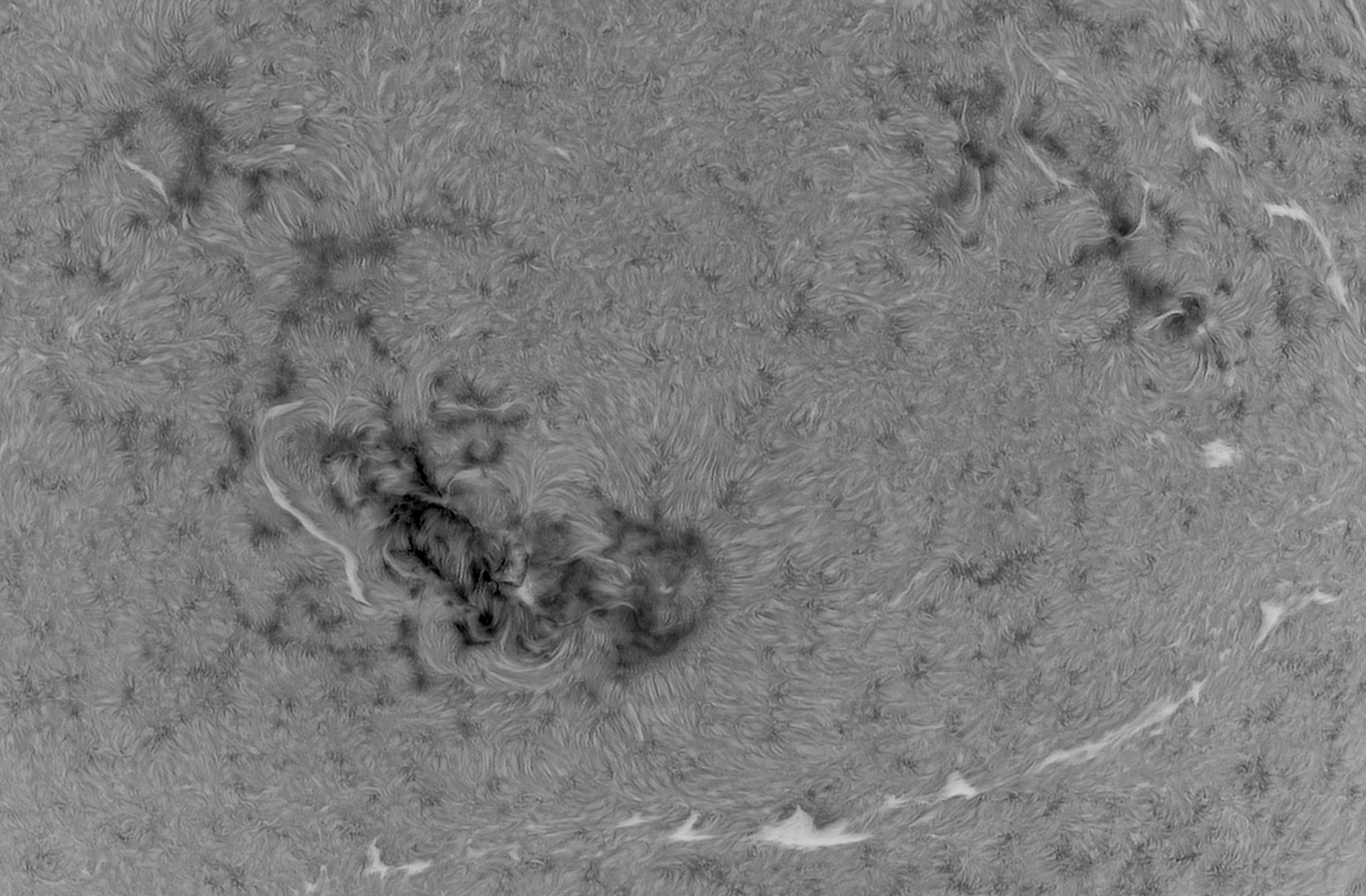

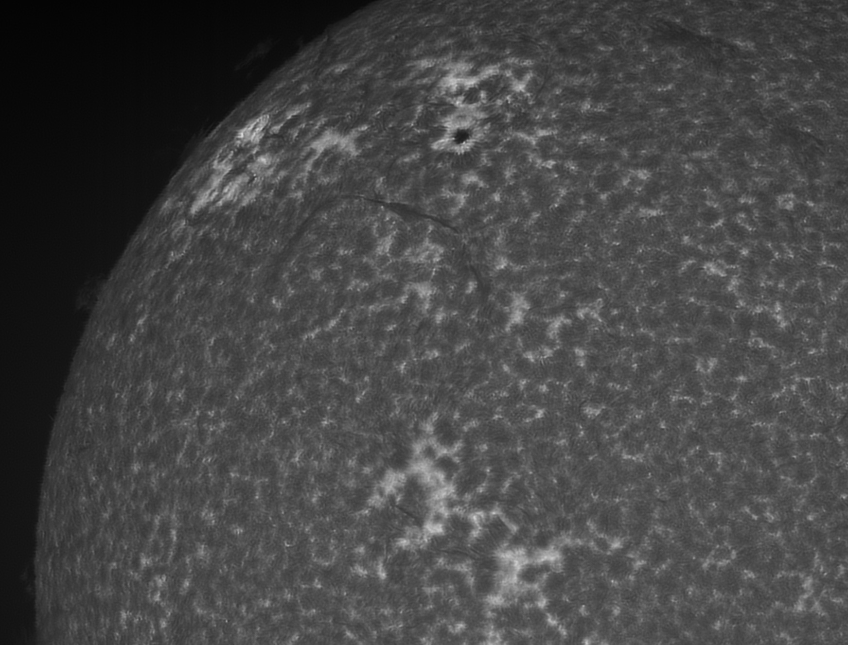

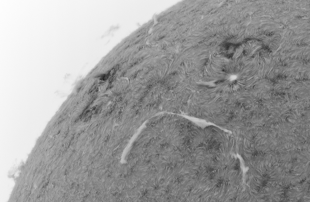

Die Beobachtungsbedingungen waren letzte Woche sehr gut, und ich habe zum ersten Mal seit letztem Herbst meinen Spektroheliographen mit großer Öffnung ausgepackt.
H-alpha wurde mit der vollen Blende von 106 mm aufgenommen, Ca-H mit einer maskierten Blende von 72 mm. Das Teleskop ist ein APO-Triplet mit einer Brennweite von 720 mm. Das H-Alpha-Bild ist ein Stapel von 18 Scans (aufgenommen mit 16x Sidereal Rate) und das Ca-H-Bild ein Stapel von 17 Scans (15x SR). Die spektrale Auflösung des H-alpha-Bildes beträgt etwa 0,12 Ångström und die des Ca-H-Bildes etwa 0,21 Ångström.
Spektrometer: 2400 l/mm holographisches Beugungsgitter, 50mm x 50mm. Astronomik L1 Filter. 9 Mikrometer breiter Chrom-auf-Quarz-Spalt, 12mm lang. ZWO 183MM Kamera, ZWO EAF.
