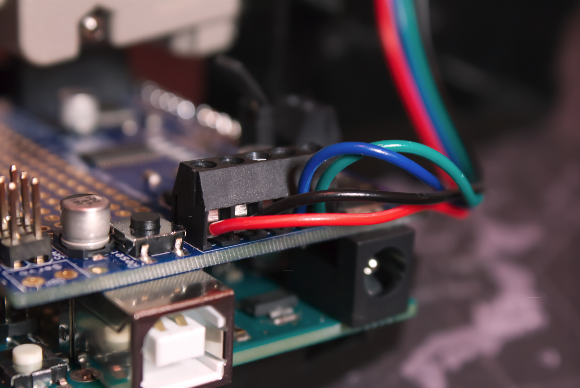

Ich bin gerade an dem Projekt einer Elektronisch Assistierten Fokussierung. Habe gedacht es währe ein ding von ein Paar Tagen, die Hardware Zusammenzustellen ist nicht das Problem (Habe 2 Versionen, noch eine Kompaktere, die noch Gelötet werden muss, aber das gibt sowieso keine Vorteile da beide Identische Gehäuse Maße Haben) Stellt sich Jedoch Raus das es sich mit der Software Komplett anders Verhält als bei den Bisherigen Programmen die Ich benötigte, da ich hier mit einer Schrittmotor Steuerung Arbeiten muss, womit ich Absolut keine Erfahrungen Habe. Auch habe ich Probleme die Richtigen Programme/Dateien zu finde, es ist irgendwie keine Brauchbare Anleitung zu finden da die in diesen genannten Dateien über die Zeit umbenannt wurden, was es für mich praktisch unmöglich macht die Richtigen zu finden. Habe bis Jetzt EQFocuser und MyFocuser Ausprobiert aber Klappen tut keins von Beiden Richtig (Sie Funktionieren, Laden aber der Driver/Controller von dem Schrittmotor wird nicht Erkannt -> Falsche/Fehlende Dateien die ich nicht finden Konnte).
Steuereinheit die ich Aktuell Teste:
Arduino Uno R3 (Arduino IDE sowie den Adafruit habe ich Installiert)
Adafruit Motorshield v2.3
Bei den Daten vom Stepper bin ich mir grad nicht sicher, er Funktioniert
Nun Hoffe ich ihr könntet mir vielleicht Helfen was die Installation der Benötigten Software oder falls euch was Auffällt Betrifft, ich bin mir ziemlich sicher das ich was bei der Software Durcheinandergebracht habe.

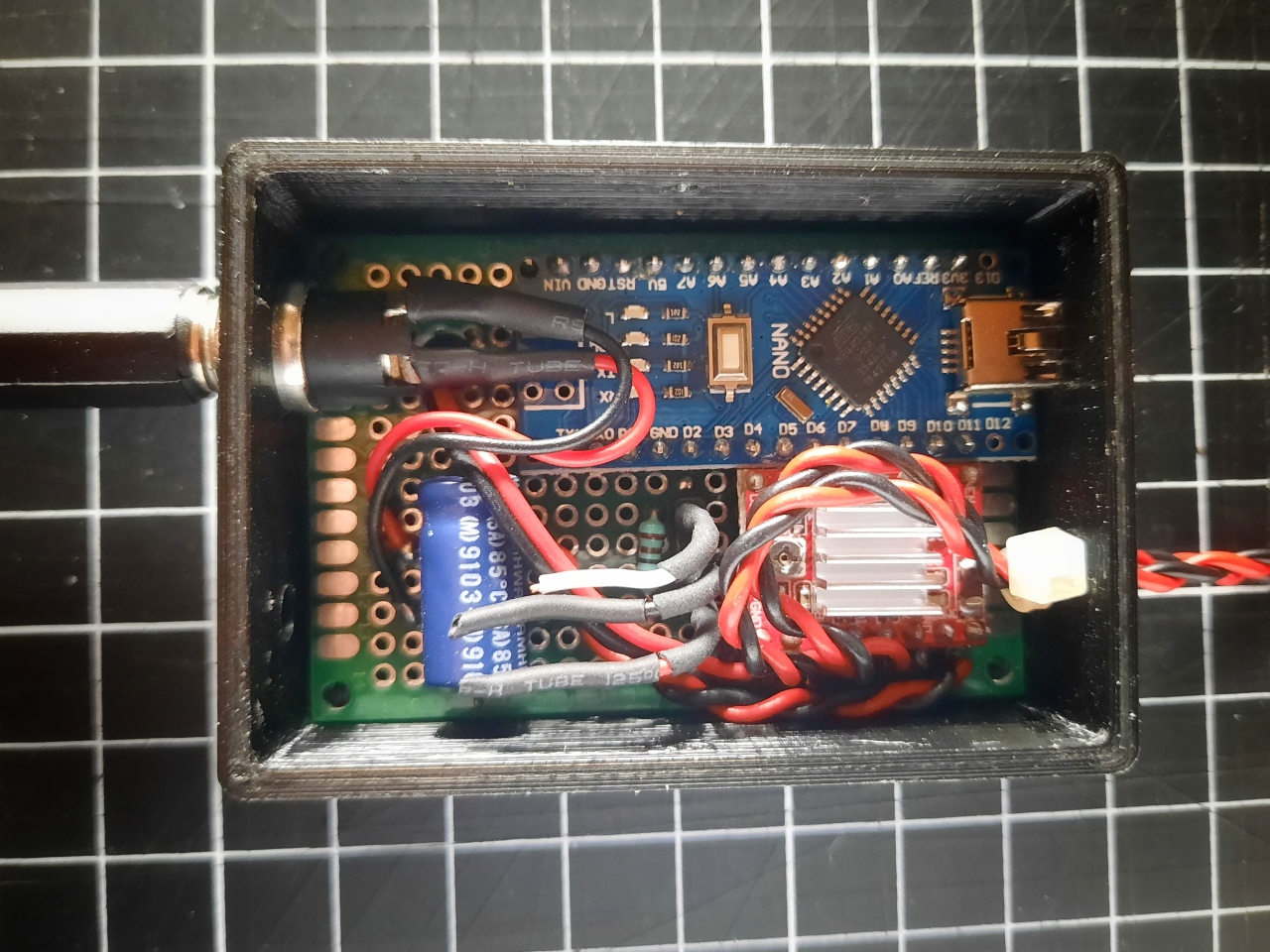

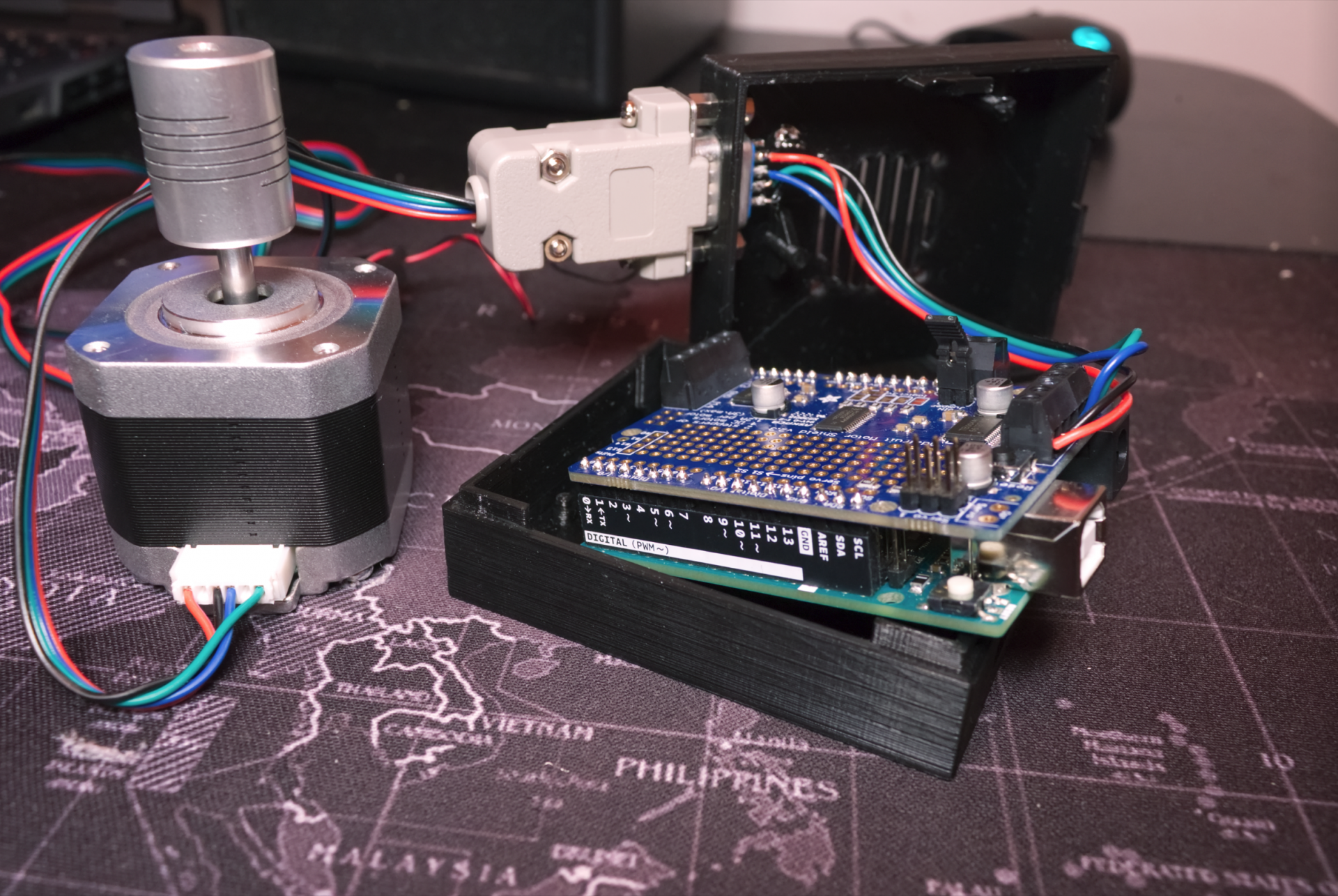

das sind aber zwei unterschiedliche Dinge die Du da zeigst, einmal der Uno mit dem Motorshield und einmal ein Nano mit der Grundplatine mit Motortreiber...
Welches Setup willst Du aufsetzen?
Jörg

Servus,
Ich denke ich habe ein Problem mit der Arduino IDE, Ich kann myFocuser öffnen, das ist nicht das Problem, nur wenn ich mich an den Fokussierer Verbinden will funktioniert das nicht, das Comport wird erkannt aber ich bekomm einen Timeout Fehler, woraus ich Schließe das ich etwas Falsch gemacht habe / Dateien Fehlen, noch Code auf den Arduino muss.
Mfg Fabian

Ich Arbeite Aktuell nicht mit dem Nano sondern mit dem Uno R3, Wie beschrieben.
Muss ich etwas in den Librarys au?er das Motorshield und den Uno Installieren?
Auf die Leds habe ich beim verbinden bisher nicht geschaut.
Mfg Fabian
Servus Carsten, danke ich versuchs mal, das frustriert itgendwie, es stimmt absolut alles, windows app verbindet sich mit dem arduino, ich bekomme keine fehlermeldung, die verkabelung vom stepper passt (habs mehrfach mit einem stepper test probiert, check) strom denk ich mal ist nicht wirklich relevant, er muss ja irgendwas machen, aber er macht nichts, er steht nichtmahl unter spannung ...
Mfg fabian
