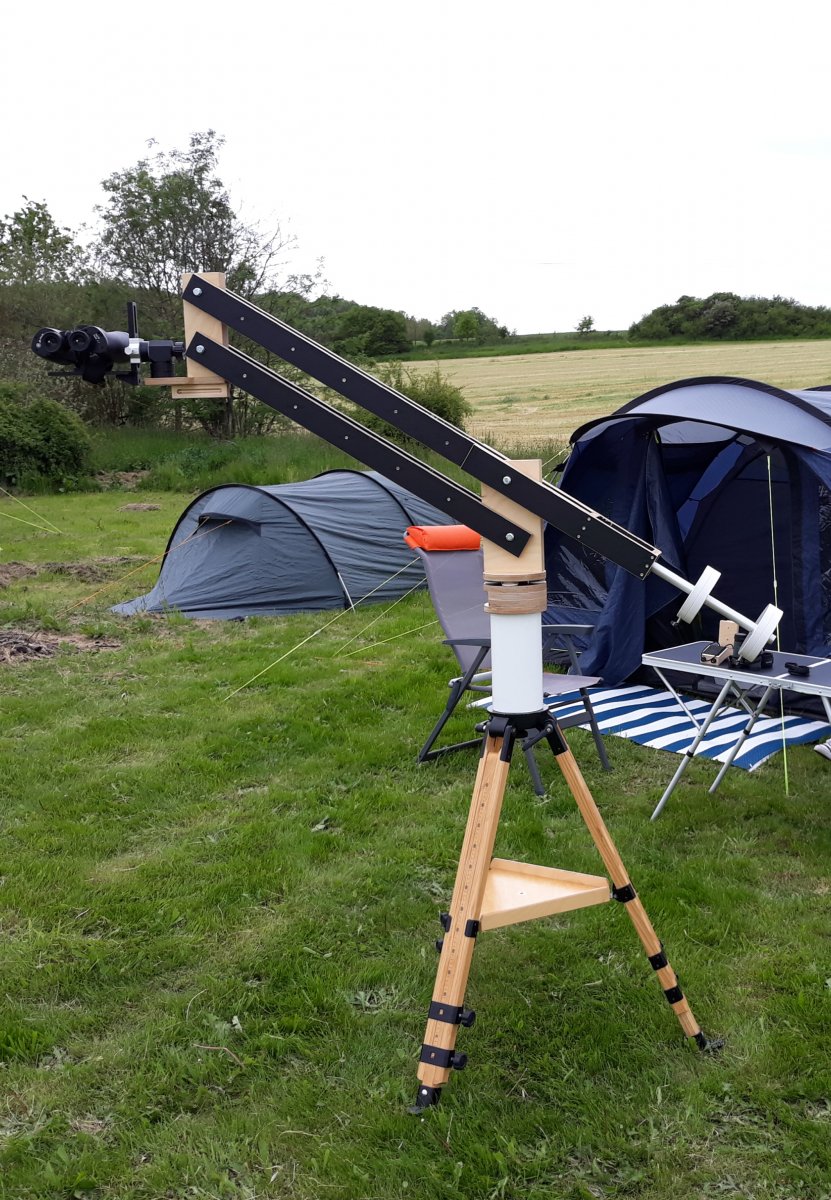

ich möchte hier kurz meine selbstgebaute 4-Wege-Schwenkarm-Fernglasmontierung vorstellen. Vor einigen Jahren hatte ich mir auf dem ATT ein APM 16x70 Fernglas gegönnt. Klar, dass man dafür eine Montierung braucht.
Die Idee war ein drehbarer Schwenkarm mit zusätzlicher kleiner AZ-Reisemontierung. So lässt sich das Fernglas wirklich in alle möglichen Positionen bringen und man kann entspannt stehend oder im Campingstuhl sitzend oder liegend beobachten. Eigentlich ist es sogar eine 5-Wege-Montierung, da das Fernglas auch noch um die optische Achse an der Fernglashalterung etwas gedreht werden kann.

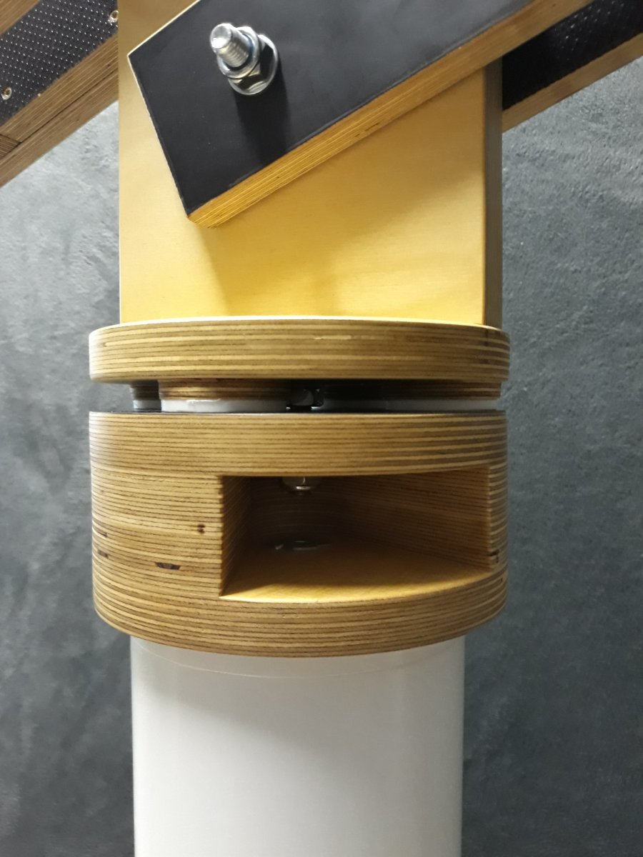

Der Schwenkarm ist aus 18 mm Siebdruckplatten und 18 mm Multiplex gefertigt. Alle Lager sind aus Teflon, der Drehwiderstand kann einfach mit selbstsichernden Muttern eingestellt werden. Die Gegengewichtsstange ist ein 25 mm Alurohr, so passen die Gewichte meiner AZ-EQ6 auch daran. Die Befestigung an der Säulenverlängerung erfolgt einfach mit einer M10 Schraube. Für den Azimut-Zapfen habe ich entsprechend ein Loch in den Sockel gebort. Die Gesamtlänge mit montiertem Fernglas beträgt 210 cm.

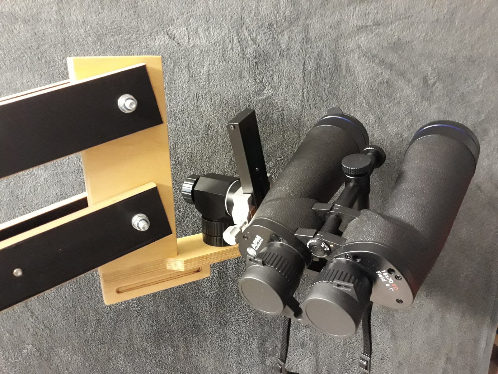

Das Fernglas ist dann mit einem L-Halter an der AZ-Reisemontierung befestigt und kann so optimal ausbalanciert werden. Die Einblickhöhe kann zwischen 70 und 200 cm eingestellt werden, je nach Stativ auch noch höher. Von einer Campingstuhlposition aus kann ca. ein 90 Grad Abschnitt des Himmels bequem beobachtet werden.
Auf den Fotos sind noch einige Details zu sehen.
Viele Grüße und CS
Andreas
