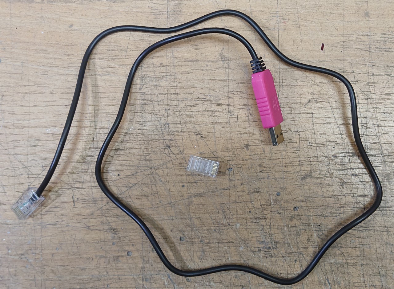

Nach etlichen Belesen zu dem Thema EQMOD habe ich beschlossen, diese Steuerung auch mal zu versuchen. Der Raspi läuft nun vollumfänglich, sodass einem Test nichts im Wege steht. Nur haben mich die Preise für ein EQMOD-Kabel einfach Geschockt.
Für einen FTDI-Chip mit ein bisschen drum herum, einem USB-Stecker, 3 poliges Kabel und einmal RJ45 8p und ein kleines Gehäuse knappe 43€, war mir dann einfach zu fett.
Zunächst muss man erstmal einen passenden USB zu Seriel TTL Wandler mit der richtigen Spannung finden, die EQ6r-Pro nimmt sehr gerne 3,3V. Fündig bin ich hier geworden. Die angegebenen 3,3V konnte ich mit einem Digital-Oszi dann auch bestätigen.
leider ist keine Doku dabei, also ausmessen.
sw - Ground
ws - RXD
gn - TXD
rt - 5V USB

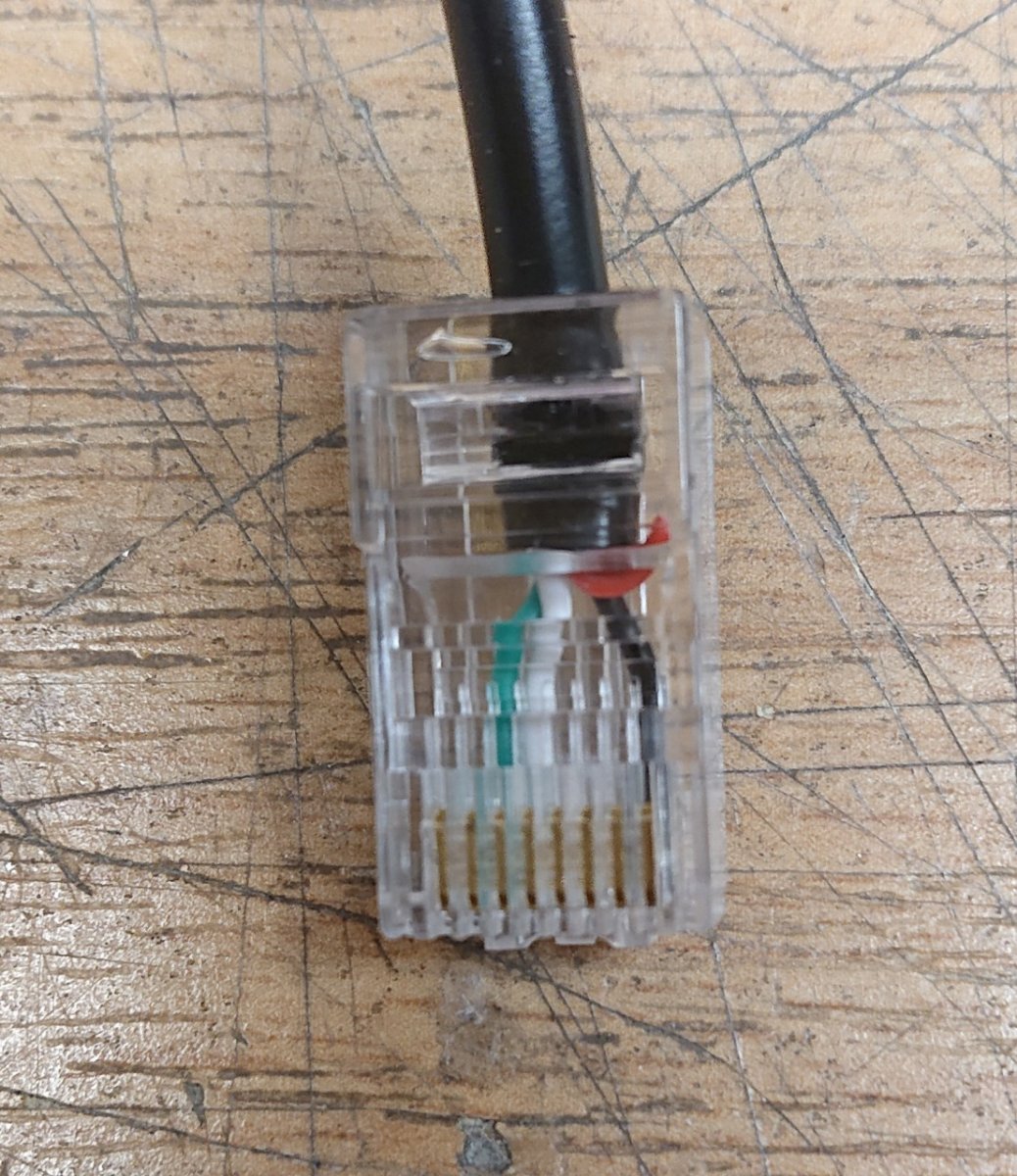

Die Ader vom rt mit 5V wurde eingekürzt (da nicht verwendet), TXD in Kontakt 6, RXD in Kontakt 5 und Ground in Kontakt 1 vom RJ45 8p Stecker einführen. Ist ein wenig fummelig, geht aber. Das Ganze dann sauber Crimpen, und ein Test an der Montierung funktioniert auf Anhieb.
Kosten des ganzen keine 10€!!
Das Kabel am RJ-Stecker habe ich noch verklebt mit 2K Kleber um wetterfest zu sein. Sobald die Möglichkeit besteht, wird es ausprobiert. Anbei noch zwei Bilder vom Kabel.
Treiber für Windows gibt es hier, Linux einfach Zieh-und-Plumps
