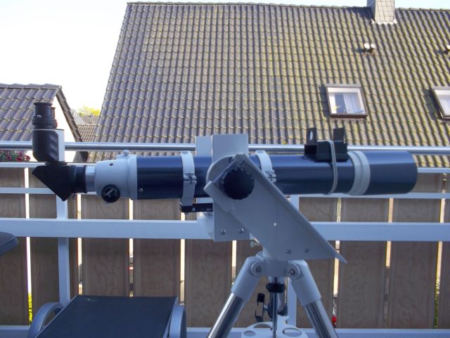

Heute will ich euch mal meine Eigenbau Gabelmontierung vorstellen.
Es ist schon meine zweite, aber die erste hab ich nicht mehr, die ist mit meinem Selbstbau-Doppelrefraktor verkauft worden.
Das Grundprinzip ist wie bei Astro-Mechanik. ( ok,.....vielleicht hab ich da ein wenig abgeguckt. Ich hoffe der Stefan ist jetzt nicht böse..... )

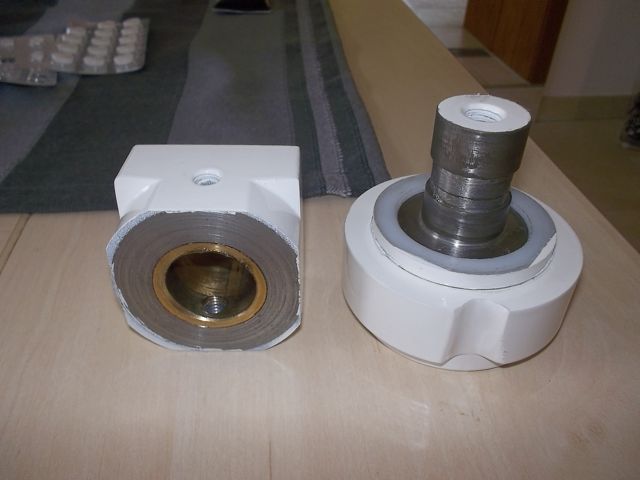

Das Untere Drehlager ist ein Stahlblock mit Messingbuchse, die auf einen Stahlbolzen mit Teflonscheibe läuft.
Die Höheneinstellung ist die bewährte von den GSO Dobson.
Der Rest ist aus Alu-Winkel bzw. Alu-U-Profilen und Alu-Flachmaterial gebaut.
Die Prismenklemme ist eine von TS.
Den ersten Einsatz hatte sie gestern Abend.
Ich konnte ohne Mühe den Saturn mit 180-facher Vergrößerung damit verfolgen.
Im Moment sitze ich damit auf dem Balkon und verfolge damit die Flugzeuge am Himmel. Geht echt super.
Also ich bin sehr zufrieden damit.
Es ist zwar nicht so eine Präzisionarbeit wie von Astro-Mechanik und hat wahrscheinlich nicht so die Stabilität, aber für meinen kleinen ED100 reicht die vollkommen aus. :-)

kannst du vielleicht erklären wie das azimuthlager genau aufgebaut ist?

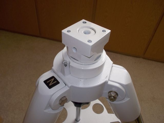

Hallo Arno,
das Alu kann man bestimmt nicht im Baumarkt kaufen.
Es sind in meinem Fall Reste, die beim Fahrzeugbau übrig geblieben sind.
Für ein C 9,25 sind die, die ich verwendet habe zu schwach.
Es sind einmal für die äußere Gabel 100x50x5 mm Winkel.
Für die innere Gabel ist es 80x8 mm Flachmaterial, und die beiden U-Profile sind 80x40x5 mm, also relativ dünnes Zeug.
Das Azimutlager besteht halt aus einen Metallblock mit eingearbeiteter Messingbuchse, das wird normal für Federn oder Zugdeichseln bei LKW-Anhänger benutzt.
Den Bolzen habe ich selber gedreht, und der Teflonring ist vom Kollegen aus dem Bootsbau.
Aber Bilder sagen mehr als Worte :-)
