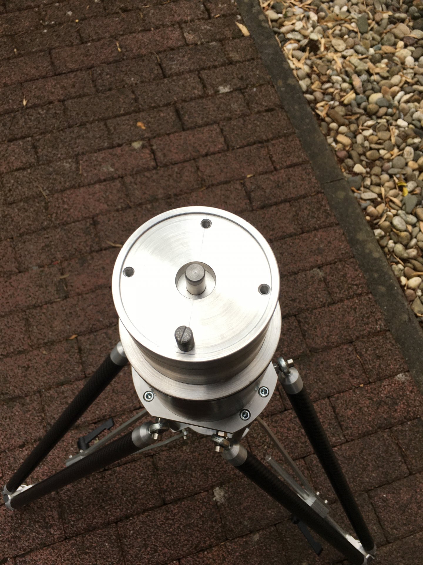

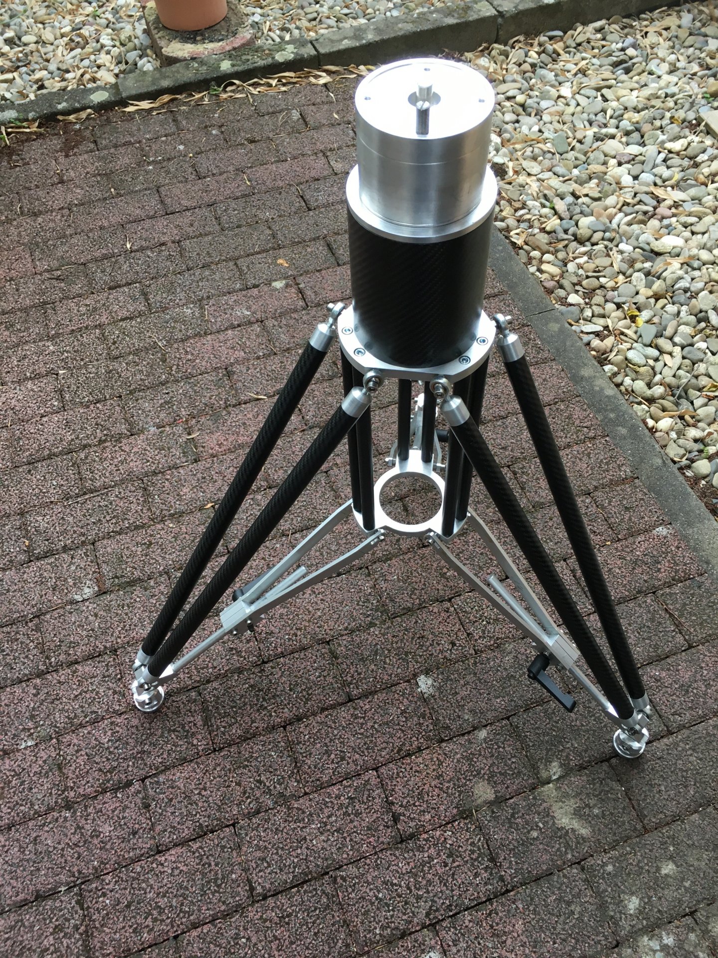

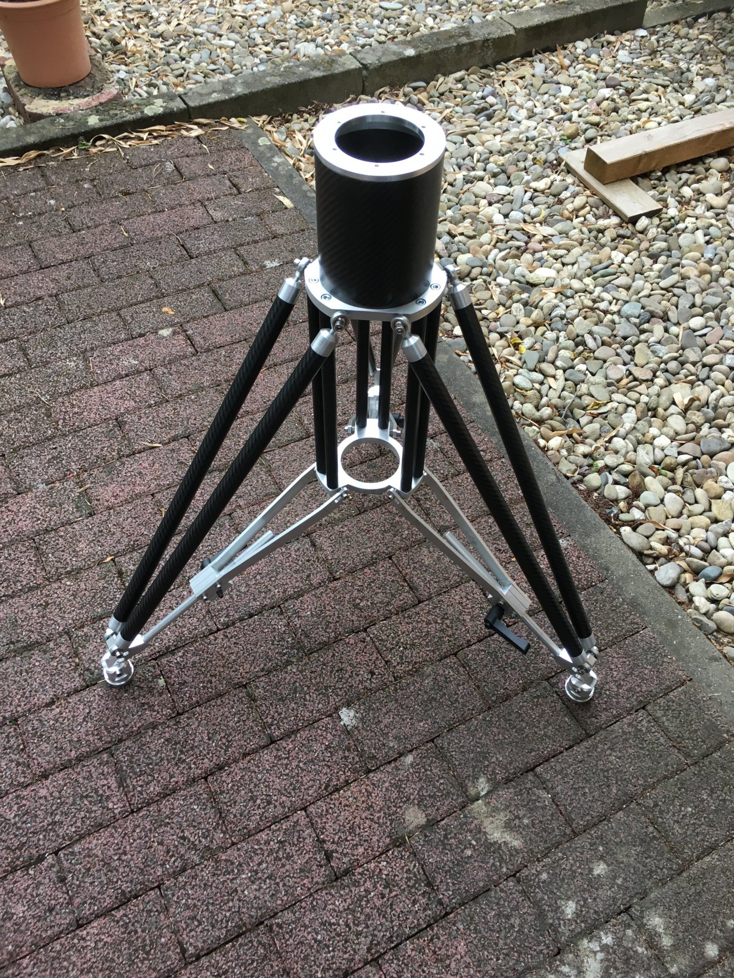

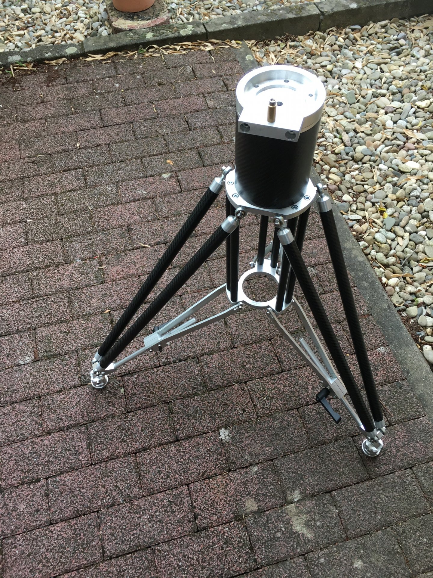

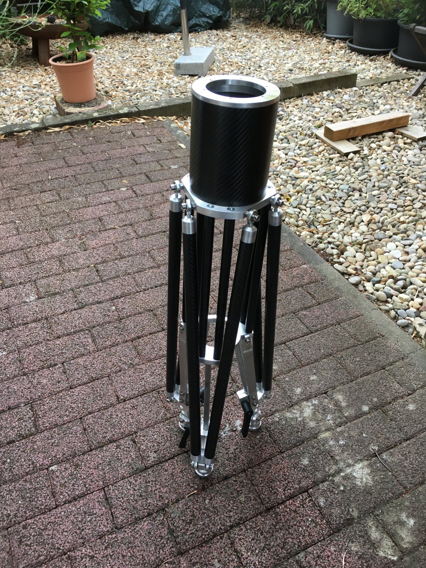

wollte mal meine letzte Bastelei vorstellen. Da ich hoffentlich bald wieder viel Reise sowohl geschäftlich als privat, habe ich ein Stativ gebaut um auch auf Flugreisen Astronomie betreiben kann.
Da die mit den Montierungen mitgelieferten Stative z.b. Celestron AVX 8,2 kg wiegt bzw. das des Ioptron CEM 28 5kg / 7kg je nach Variante, zudem sind die Stative recht sperrig. Die Nachrüstlösungen aus Holz z.B. Berlebach überzeugen mich nicht wirklich, wenngleich recht leicht aber sperrig. Auch überzeugen mich die genannten Stative hinsichtlich der Dämpfung nicht, wobei bei Holz mit Sicherheit das Holz selbst als auch dessen Feuchte die Dämpfungseigenschaften ausmachen.
Meine wesentlichen Anforderungen:
- Stativgewicht unter 5kg
- Höhe 70-90 cm
- Transportmaße Länge (zerlegt) unter 55cm / Durchmesser unter 20cm (muss schlicht bequem in den Koffer passen)
- Statische Belastbarkeit min. 50 kg
- Anschlußadapter für Celestron AVX bzw. Ioptron CEM 28 (Anschaffung erwogen)
- Alle Schrauben/Muttern M5/M6 um Werkzeuggewicht auf der Reise zu minimieren
Angeregt von den Pinnacle Tripods (die höllisch teuer und [zensiert] schwer sind), kam ich zu folgender Lösung (siehe Bilder) eine Mischung aus Carbon (Köper-Rohre) / Alu.
Das Grundstativ kommt auf 3600g (Bild 0976/0977), mit Adapter AVX kommt es auf 4040g (Bild 0978), mit dem Adapter für Ioptron kommt es auf 4600g (Bild 0979 / 0980) und trägt locker mein Körpergewicht von 80 kg!
Hoffe es gefällt!
Alex
