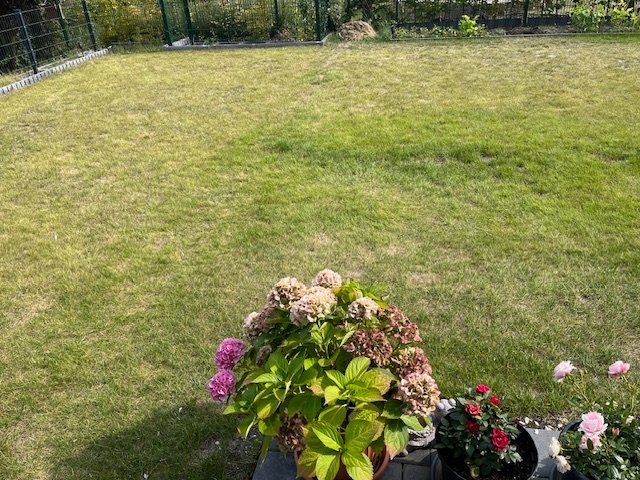

Bin vor einem Jahr umgezogen und habe jetzt einen Garten in dem ich ein Stativ selber bauen möchte.
Hört sich erst mal gut an und es gibt ja auch schon viele Vorstellungen vom Selbstbau, aber die Sache
hat wie immer einen Haken.
Der Garten ist über eine Tiefgarage und der Boden ist ca. 20cm aufgefüllt mit einer Art Granulat und es ist eine
Mietwohnung.
Mein erster Gedanke mit Betonsäule habe ich verworfen, weil ich nicht weiß wie das zu realisieren ist.
Der zweite Gedanke ist, eine Stahlplatte (darunter eine dünne Schicht feinen Sand oder ähnliches, wegen Schwingungen)
auf der Tiefgarage legen und darauf ein Eisenrohr mit Seitenkeile (zur Versteifung des Rohres) auf die Stahlplatte anzuschweißen,
oben ein Adapter für die Montierung drauf und über die Eisenplatte, das "Granulat" schaufeln.
Fraglich ist ob das stabil genug wäre für evt. einer EQ6R mit maximal 10" Spiegelteleskop mit Zubehör ,
momentan ist eine eine EQ5 pro goto (welche verkauft werden soll) mit Skywatcher 150/750 pds plus Zubehör.
Da ich aktuelle keine Möglichkeiten habe müsste ich das in einer Schlosserei anfertigen lassen.
Der dritte Gedanke, wäre das Gleiche, aber aus Holz.
Bin für alle Ideen offen, sollte aber preislich erschwinglich sein.
Anbei ein Bild vom Garten.
