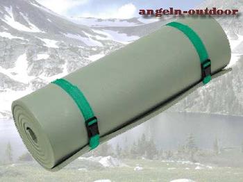

Hi Armin,
denkbar wäre:
Iso-Matte für Heizungen (Hornbach)
(Kein Bild, auf einer Seite Schaumgummi, auf der anderen Seite Alubeschichtung)
Iso-Matte aus dem Campingbedarf (Aldi-Angebote jetzt im Frühjahr)
Link zur Grafik: http://www.camping-shop24.de/images/big/tramper-isoliermatte8_mm.jpg
Link zur Grafik: http://www.nachtsheim-cobrenovic.de/ebay/iso.jpg
Moosgummi-Matte aus dem Heizungsbau (Toom, Zack)
(Kein Bild, schwarzes oder graues flexibles Schaumstoffmaterial)
Rohr aus dem Lüftungsbau/Klimatechnik (hornbach, Obi, Toom)
Ich gehe nächstens auch auf die Suche in den hiesigen Baumärkten für meinen kleinen Mak.

Hi Armin,
Nachtrag:
Ich war gestern bei uns in der Gegend in einem Restpostenladen, nennt sich Supermax und hat den wohl üblichen Krimskrams, unter anderem aber auch die genannten Campingmatten. Gut, an die Farbe Himmelblau müßte man sich noch gewöhnen, ansonsten ist das Zeugs gut zu gebrauchen. Der Clou: An den Moosgummimatten ist ein mittels Ösen gesichertes Gummiband dran, mit dem man normalerweise die aufgerollte Matte zusammenhält. Diesen Teil, Öse/Gummiband werde ich erhalten, so lässt sich die Matte gleich gut am Scope festspannen.
