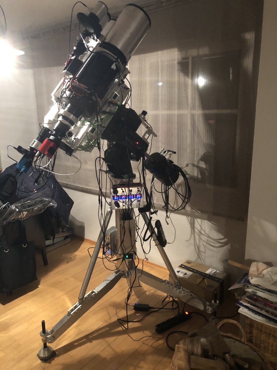

während der Corona-Krise und Homeoffice komme ich mit meinem Projekt Stativ und Doppelteleskop TC-RC-6" und getunten Bresser RF 127/635 langsam auf die Ziellinie.
Teilprojekte:

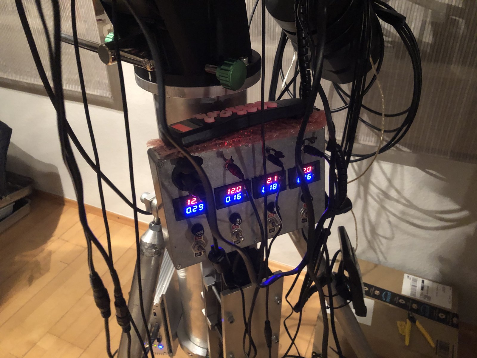

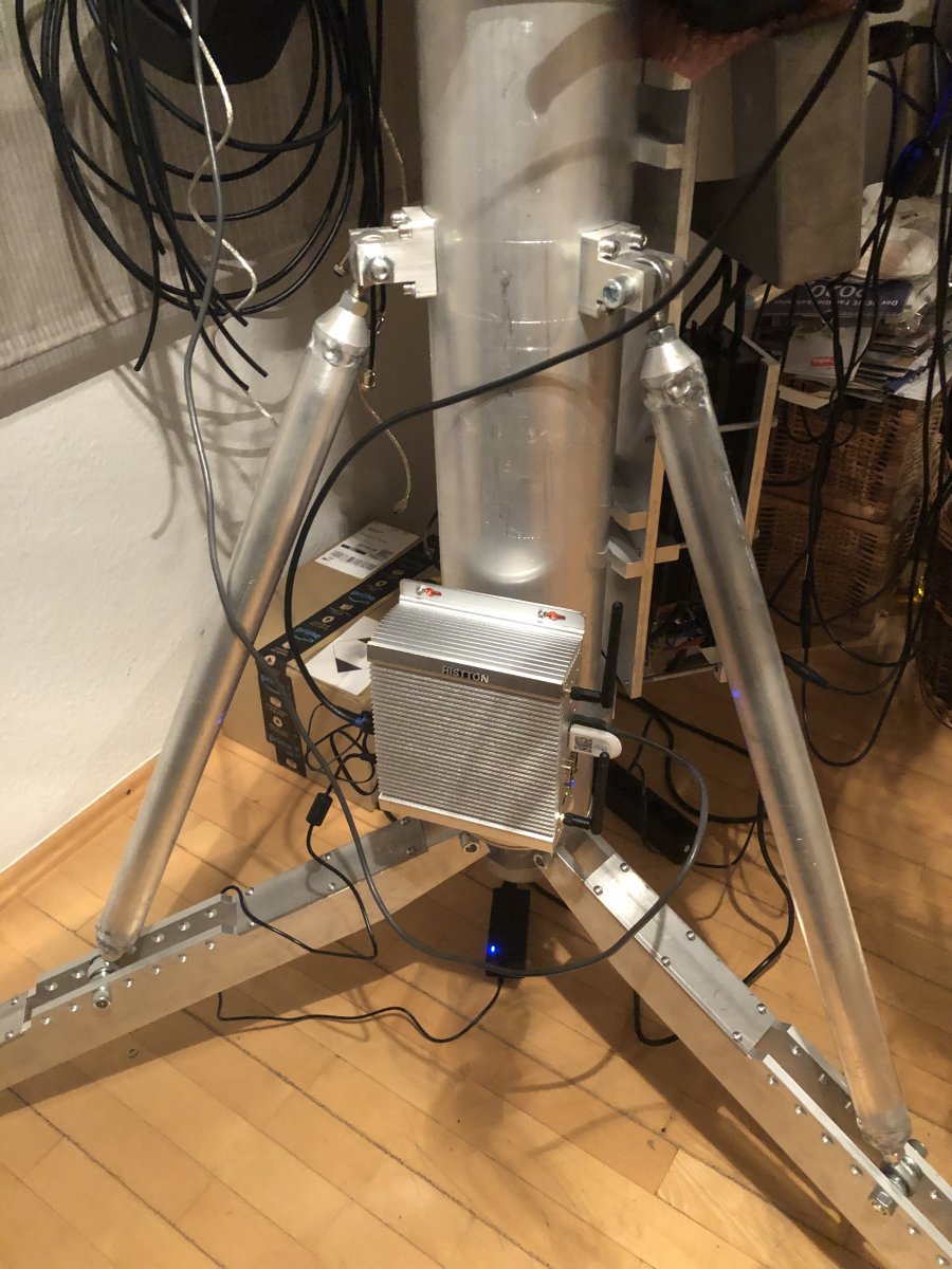

- Stativ: Mit dem Serienmäßigen als auch den Berlebach-Stativen konnte ich nichts anfangen , folglich habe ich ein eigenes entworfen und gebaut. 12V Stromversorgung und Industrie-PC adaptiert. Das Stativ wurde mit 350 kg belastet, dann hat die Druckdose den Geist aufgegeben.

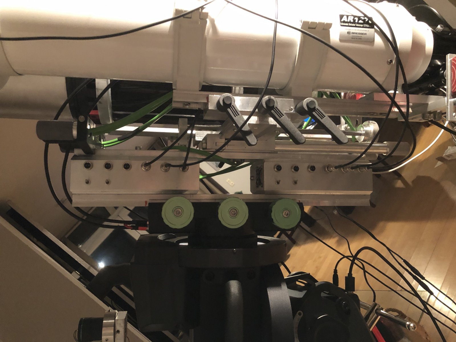

- Klemmungen und Schienen, hier habe ich diverse Schienen und Klemmungen entworfen und gefräst.

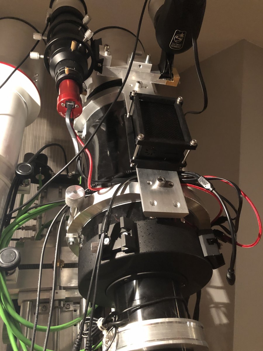

- Taukappen: Für jede Komponente RC und RF habe ich Taukappen gedreht, diese sind bereits mit Temp.-Sensoren versehen, die Heizungen müssen noch adaptiert werden. Isolierungen plane ich im 3D-Druck, sobald mir die Druckbettauflagen geliefert wurden!

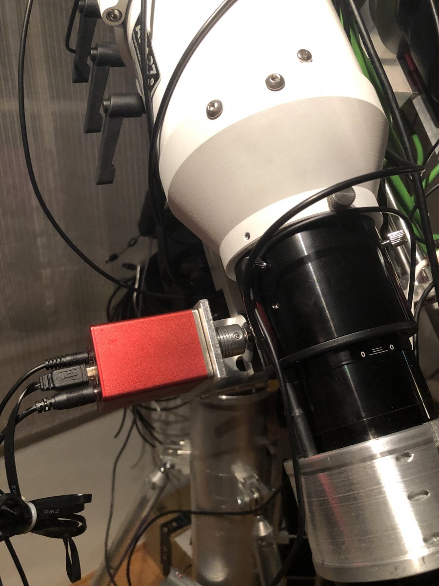

- Meine ASI 0171 Pro am RC wird nur auf USB 2 erkannt, obwohl ich definitiv USB 3 Kabel verwende über den HUB der EQ8-R, angeblich USB 3
- Meine Touptek ATR 3 - 16000, wird nicht erkannt die ASCOM-Treiber sind installiert
- wie gesagt die Anti-Dew-Controller haben geraucht
- die Montierung, EQ8-R wird nicht erkannt
Der Mini-PC lässt sich einwandfrei über mein Mac_Book per Remote-Control steuern!
Mit Sicherheit tun sich während der weiteren Inbetriebnahme weitere Probleme auf, mein Plan eines nach dem anderen abarbeiten! Dabei freue ich mich über Beiträge die mir das erleichtern!

Naja das ist eine Quasi Reisemontierung, Gesamtgewicht mit allen Instrumenten annähernd 180 KG bzw. muss ehrlich gesagt mal alle Komponenten wiegen! Für alle Komponenten werde ich noch Transportboxen herstellen. Aber erstmal muss es laufen!
