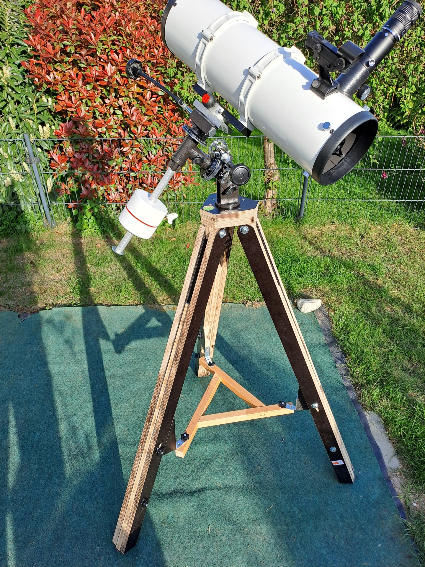

Hallo Zusammen.
Um die leicht überforderte EQ2, die ein Vixen R130SF trägt, zu entlasten habe ich mich entschlossen, ein Stativ zu bauen, das deutlich stabiler ist, als der Wackeldackel, der dabei war.
Ich wollte mich hier für die vielen guten Idee bedanken, die ich in anderen Threads gefunden habe und ein Bild meines Eigenbaus zeigen.
Gewicht 9kg
Belastungstest: 90kg vertikal
Beine sind verstellbar
Materialkosten waren unter 25€ und der Bau war ohne Präzisionswerkzeuge möglich.
Da die Einzelteile allesamt Abfallholz waren (die Ausziehbeine sind aus dem Rahmen eines alten Latzenrostes, das Stabi-Dreieck aus einem alten Treppenschutzgitter) haben wir das Teil liebevoll "Frankenstiv" getauft.
Nur die Schrauben und die Drehknöpfe sind neu.
Das Stativ hat die "Nachwackelzeit" erheblich verkürzt.
Mich würde die Meinung der Experten hier interessieren.

Hallo Stefan,
das ist eine sehr schöne Ausführung. Das Recicling von vorhandenem Holz ist vorbildlich. Weiter so beim Astrobasteln.!
CS Gerhard
Hallo Stefan,
gefällt mir auch sehr gut.
Spontan dachte ich: und jetzt noch ne gescheite Montierung bauen - die aktuelle sieht mir etwas schwach aus für den 6" Newton.
CS.Oli
Danke für die Antwort.
Im Keller liegt gerade eine EQ3-1 zerlegt und schon vom Chinaklebefett befreit.
Warte noch auf das bestellte Fett und dann mal schauen, ob es Schrott oder ein Schnäppchen ist.
Die EQ3 sollte die Stabilität noch etwas erhöhen.
