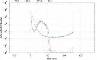

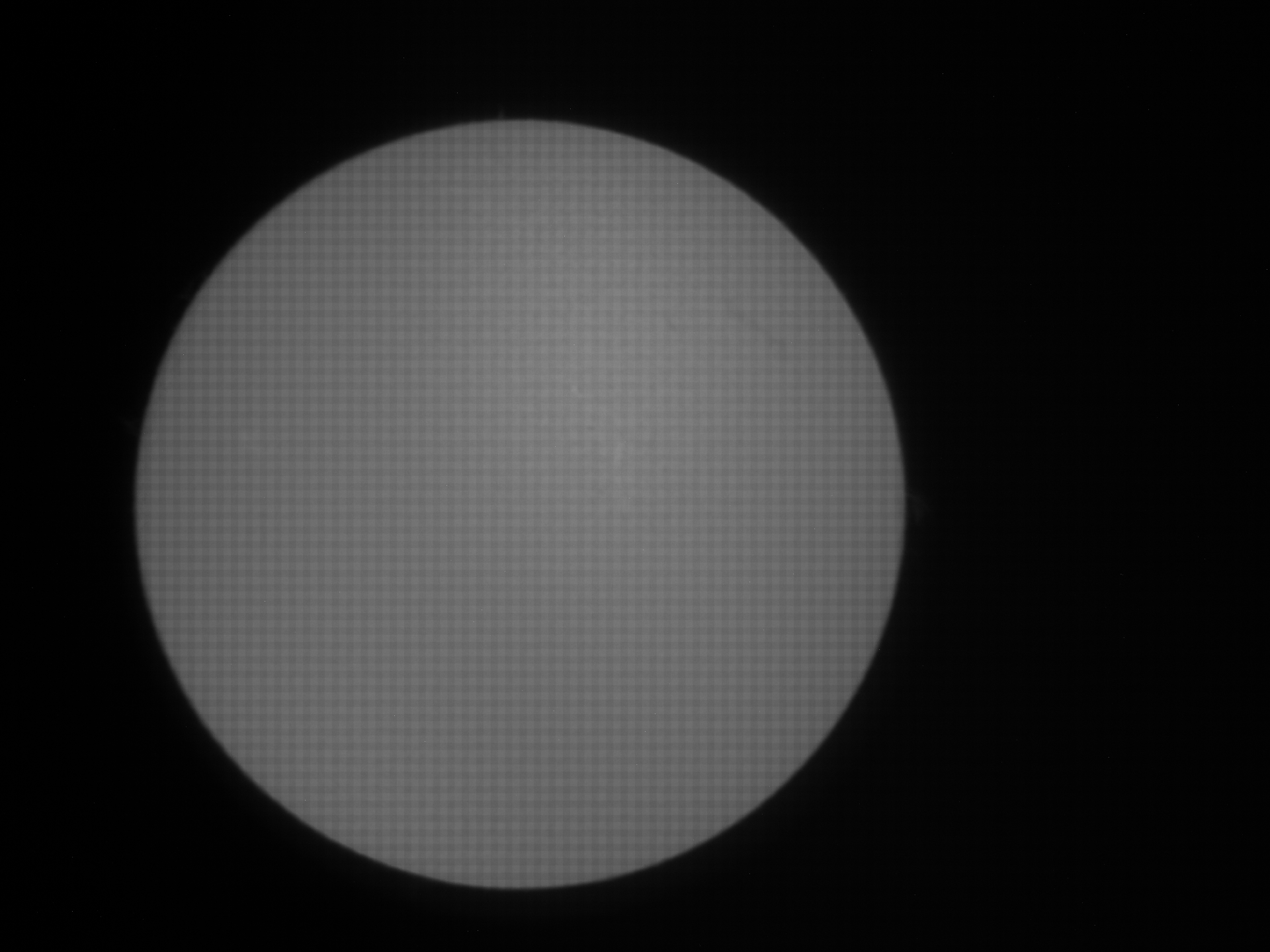

ich habe von einem Astrokollegen ein AVI bekommen welches er von der Sonne gemacht hat (Coronado PST).
Kamera ist eine NexImage 10, Aufnahmesoftware SharpCap.
Wenn er Oberfläche und Protuberanzen strackt kommt ein komisches Muster zutagen.

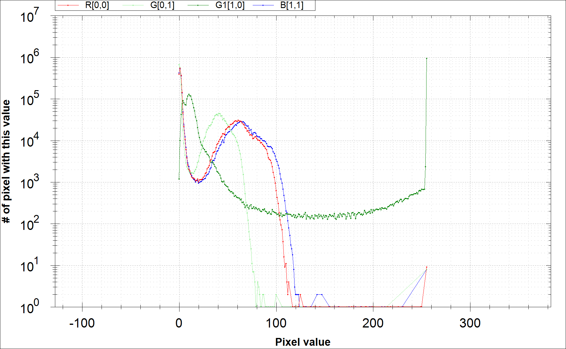

Ich habe jetzt mal aus dem AVI 1 Frame rausgenommen und mir die Statistik der einzelnen Kanäle angeschaut - siehe Anhang.
Der G1-Kanal scheint irgendwie mit einem komplett anderen und falschen Offset beaufschlagt zu sein als der G-Kanal.
Mag das Absicht sein? Wenn ja verstehe ich nicht ganz warum ...
UPDATE: Mir fällt gerade auf daß die NexImage 10 vielleicht ein anderes Bayer-Pattern hat, welches finde ich aber nicht ...
Kann mir jemand einen Tip geben? Viele Grüße Martin.

Es wäre halt toll wenn das irgendwo beschrieben ist, aber über falsch eingestellte Bayer-Pattern stolpern irgendwie viele (gefühlt).
