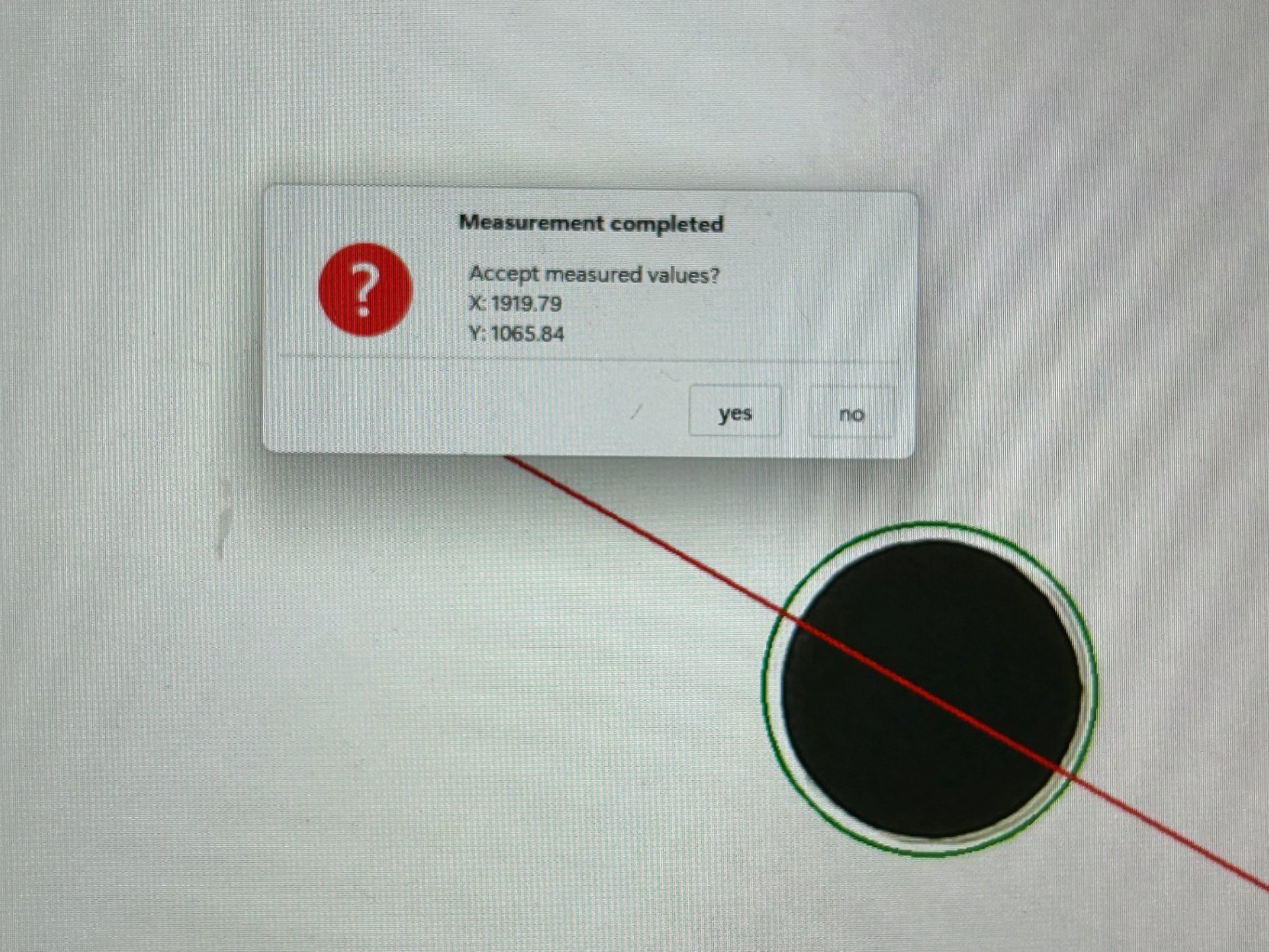

Ich habe heute den Rotator erhalten und habe damit die Kalibration meines OCAL 3.0 Pro MAX überprüft. Bei Rotation konnte man erkennen, dass der original Center-Code recht ungenau ist und der Ocal somit nicht richtig die Mitte trifft. Nach dem Re-Kalibrieren mit der Software, sah das Ganze aber schon viel besser aus. Perfekte Rotation mit perfektem Mittelpunkt-Treffer.
Hier der alte Hersteller Korrektur Code: 1928.97 und 1063.52
Und hier der neue, mit SH-Col und Rotator ermittelt: 1919.79 und 1065.84
Man sieht, dass es hier in x und y-Richtung mehrere Pixel Abweichung gibt.

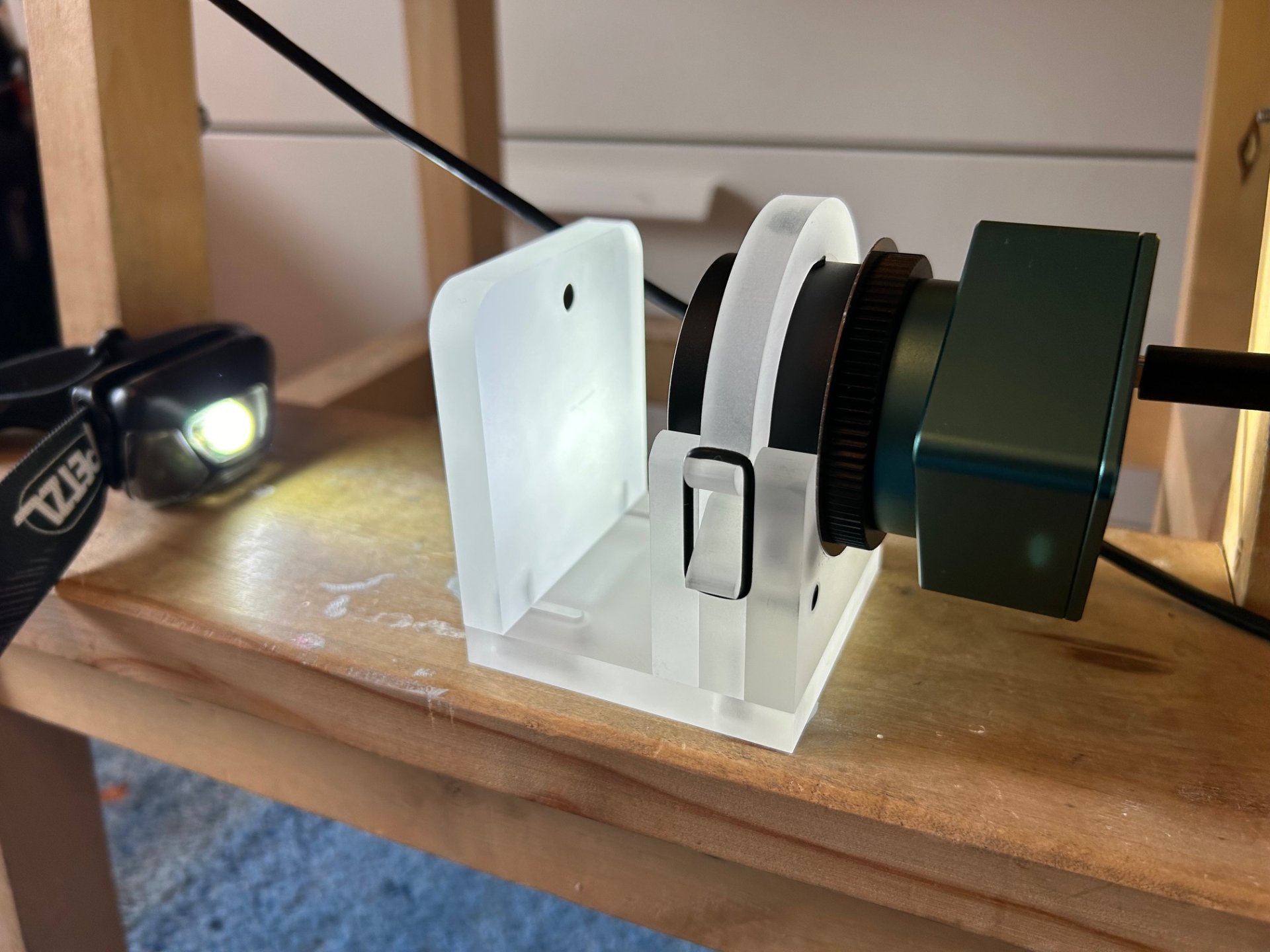

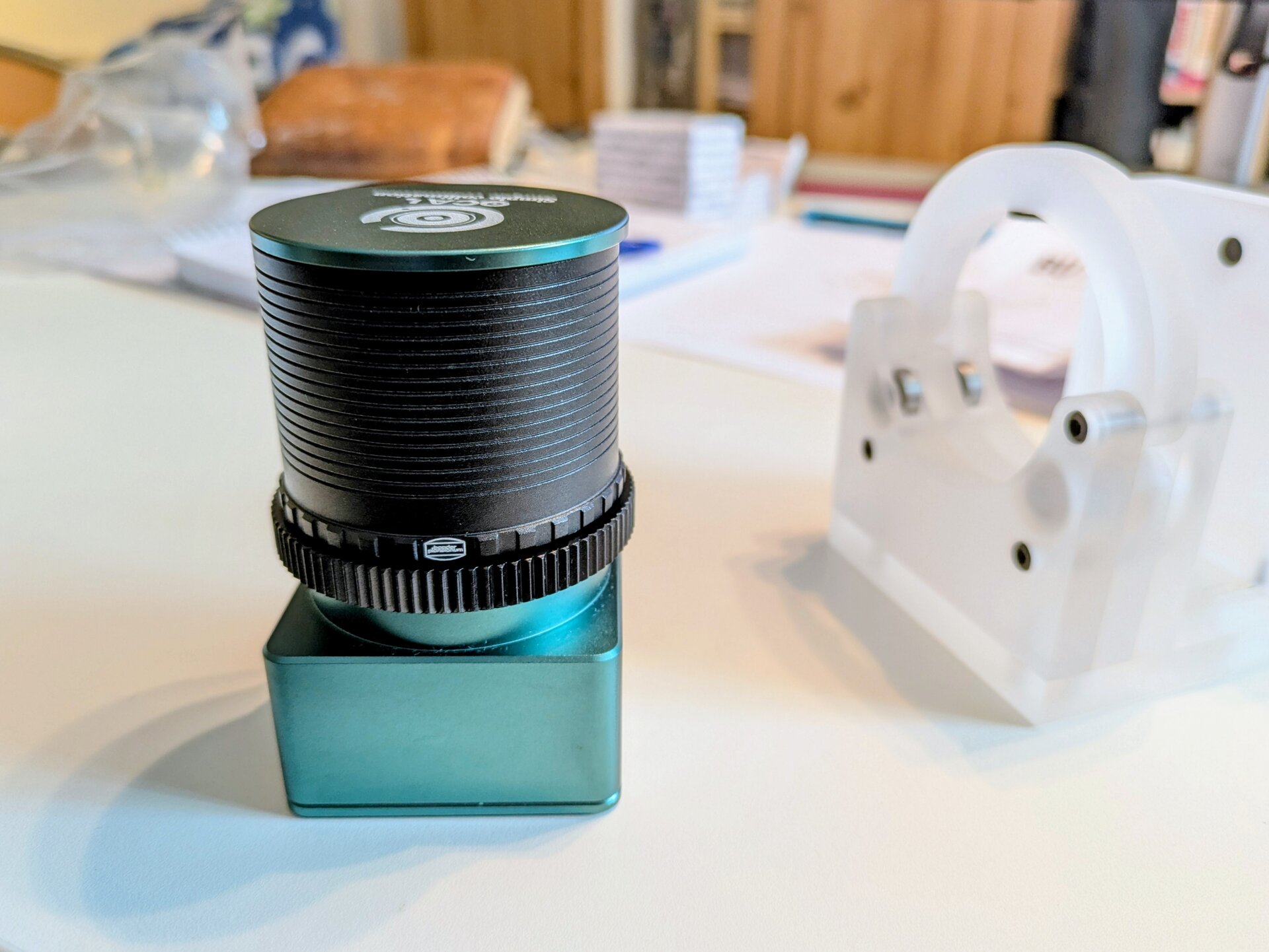

@MartinBB: Falls du noch auf der Suche nach einer Verlängerungshülse bist, kann ich dir von meinen Erfahrungen berichten. Ich habe die M48-Verlängerungshülse mit einer Länge von 40 mm von Baader dazu gekauft, wie im ersten Bild zu sehen. Ich war mir zuerst unsicher, ob die sogenannten Safety-Kerfs beim Rotator zu einem Wackeln führen. Das scheint aber bei einer Drehung im Rotator nicht der Fall zu sein.

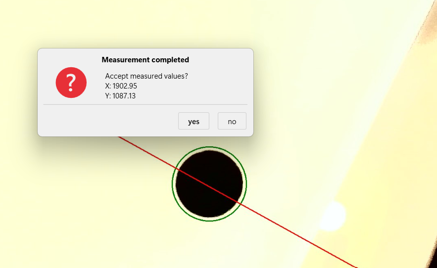

Zunächst wurde die Software ShCol installiert. Im Anschluss erfolgten zwei Zentrierungsmessungen, deren Ergebnisse in Abbildung 2 und 3 zu sehen sind. Es gibt bei mir eine kleine Varianz in den Messungen, die aber zumindest unter einem Pixel liegt.
Ich überlege, in den nächsten Tagen mehrere Messungen durchzuführen und dann das arithmetische Mittel als Zentrierungscode für die OCAL-Software zu nutzen. Der Hauptgrund dafür ist, dass meine Kamera (OCAL V3) mit der ShCol-Software sehr träge reagiert. Es dauert immer ein bis zwei Sekunden, bis bei einer anderen Einstellung (z. B. Fokus) eine Veränderung erfolgt. Das scheint mir bei der OCAL-Software besser zu sein. Wie sind da eure Erfahrungen?

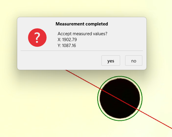

Inzwischen habe ich noch ein paar weitere Messungen mit SHCol durchgeführt. Die Abweichung ist noch etwas größer als zunächst dargestellt, bleibt aber unter einem Pixel. Im nächsten Schritt habe ich dann den für den OCAL mitgelieferten Kalibrierungswert
1903.48 1083.73
in der Datei focus.txt durch den ersten Messwert
1902.79 1087.16
ersetzt, der bei den Durchläufen etwa in der Mitte der Messungen liegt.

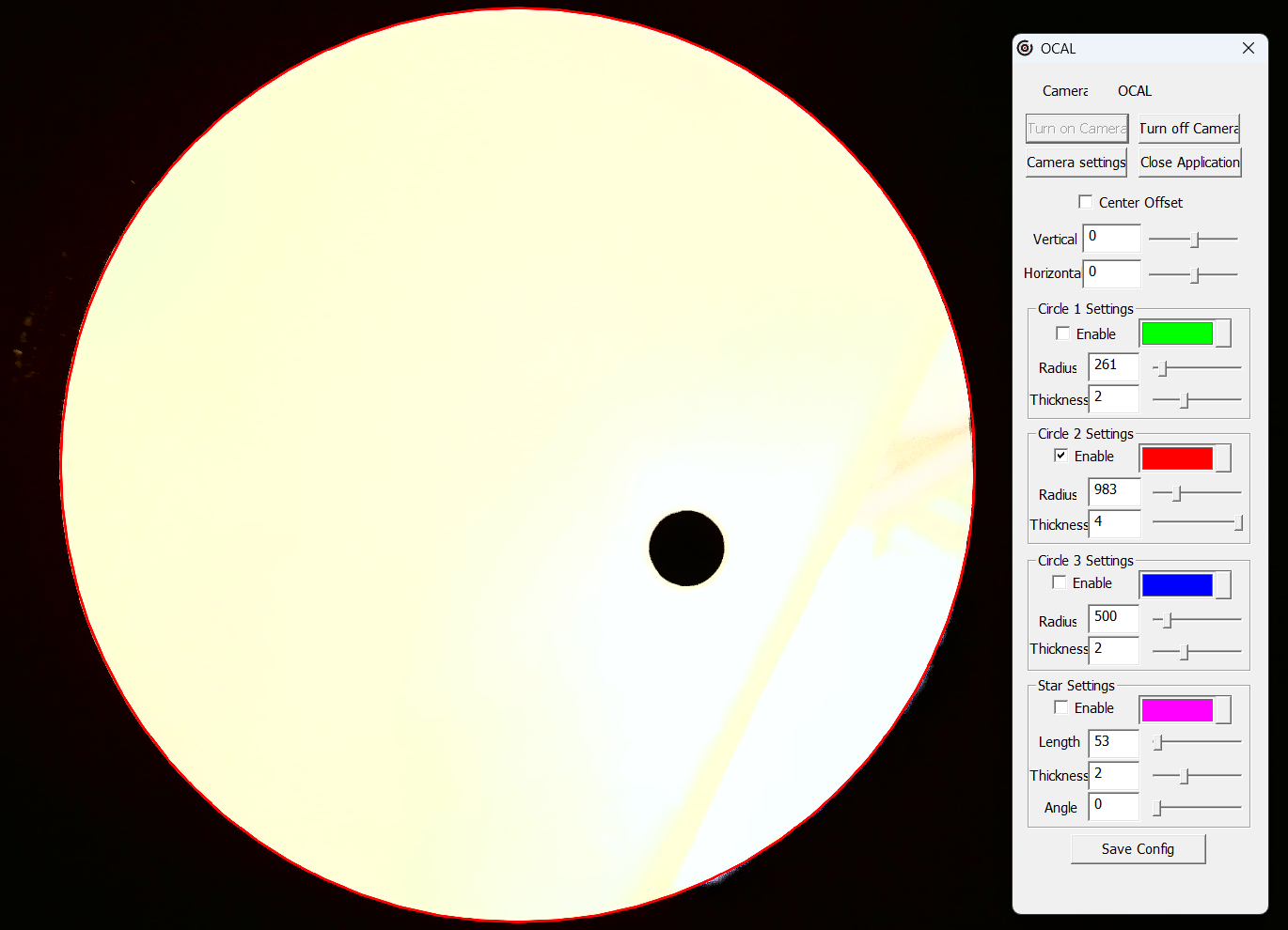

Die OCAL-Software gibt dann mit M48-Hülse die folgende Ansicht aus:
Die Linienbreite ist bewusst auf 4 gesetzt, um besser sichtbar zu sein. Gleichzeitig habe ich keinen Offset gesetzt, um den Mehrwert der neuen Kalibrierung zu erkennen. Im Vergleich zu vorher ist in jedem Fall eine Verbesserung zu erkennen. Wenn überhaupt, dann wird nur noch ein kleiner Offset notwendig sein. Der Offset lag vorher in der Größenordnung von 4 bis 5 Pixeln.
