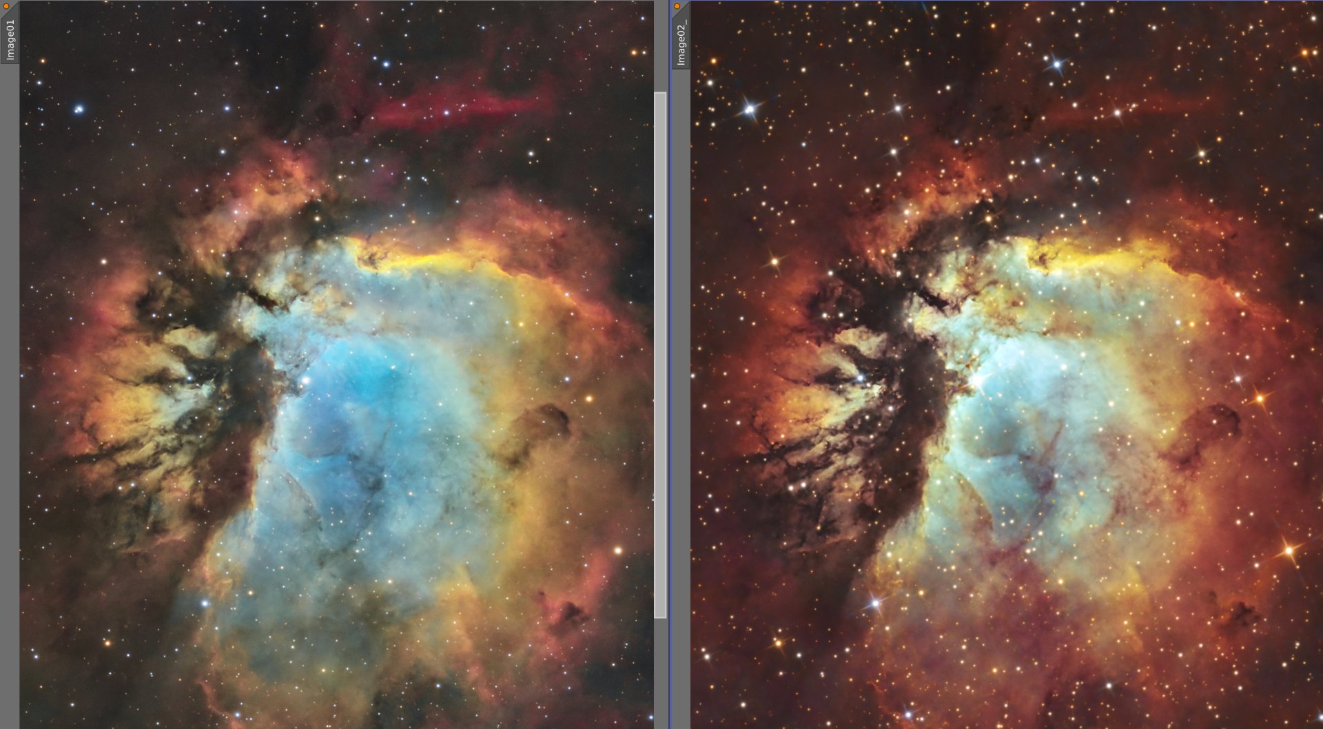

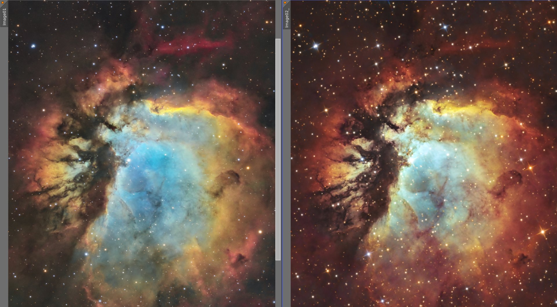

Man merkt schon die größere Öffnung bei den Details
Findest du, Franz?
Ich sehe nur stärkeren lokalen Kontrast und mehr Schärfung bei Ben (schlussendlich eine Frage des Processings und obliegt jedem natürlich selbst nach Geschmack).
Wirklich mehr Details kann ich nicht ausmachen.
Ich frage deshalb, weil ich ja seit einer Weile überlege einen Spiegel anzuschaffen, da wäre ein Plus an erkennbaren Details natürlich etwas für die "Pro"-Seite der Abwägung. :D
Ich stimme Dominik zu meinem Leidwesen zu. Wirklich mehr Details kann ich auch nicht erkennen. Zudem habe ich zum Teil deutlich mehr Belichtungszeit bei dunklerem Himmel, was mir ggf. einen Mini Vorsprung bei der SNR gegeben hat. Ich bin auch ehrlich gesagt immer wieder überrascht/enttäuscht wie nahe ich bei der Auflösung mit meinen 4" Apos dem 8" Newton komme. Das Seeing und Obstruktion schlagen hier gnadenlos zu. Viele Grüße Ben
Ben, hast du gedrizzlet?
Damit könntest vielleicht noch mehr herauskitzeln, genug SNR hast du ja für den "Deal with the Devil". :LOL:
Ich denke ich habe mehr auf die Tiefen-Details geachtet.
So gegenübergestellt muss ich zugeben, das es erstaunlicherweise bei Dominik feinere Strukturen zu sehen gibt.
Ob das jetzt nur an der Bearbeitungstechnik alleine liegt kann ich nicht beurteilen. Aber rein physikalisch sollte eigentlich, trotz der leichten Obstruktion beim 200er PDS und sogar längerer Brennweite mehr Details geben.
Ich denke Dominik, den Newton überlegst du dir noch ;)

Wobei Dominik, welche Bilder in welcher Auflösung hast du hier verglichen? Denn das ist hier natürlich massiv komprimiert und ich weiß nicht ob du auf Astrobin die volle Auflösung herunterladen kannst?
Jetzt fragst Du mich was, ich weiß es nicht mehr. :poop:
Die volle Auflösung (50MB) habe ich jedenfalls geladen.
Jetzt bewusst nochmal mit voller Aufmerksamkeit. :LOL:

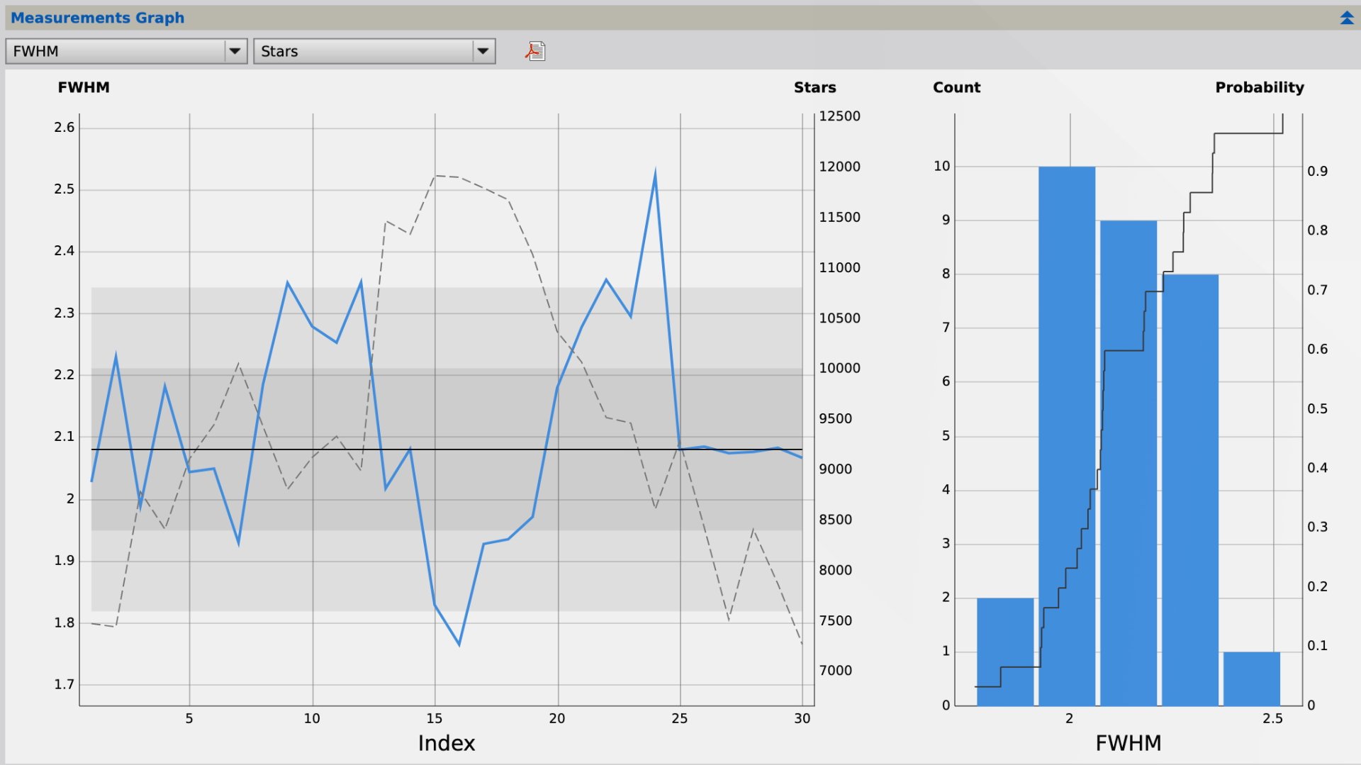

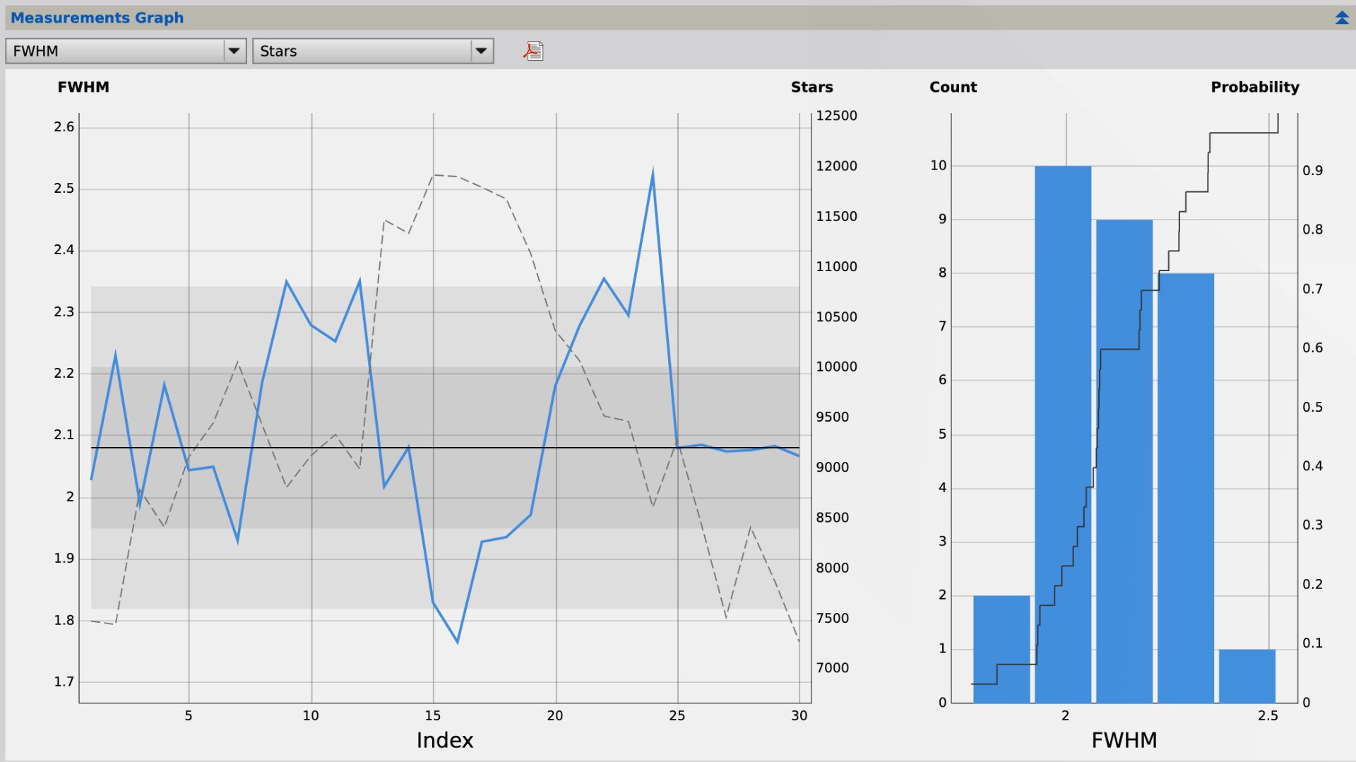

Nutzt Du einen Luminanzkanal (Ha allein, oder Superluminanz)?
Wo liegen deine FHWM in den Aufnahmenächten?
Bei mir lagen die Werte so, davon habe ich dann die Ausreißer nach oben nicht gestacked (Hinweis, das sind die Ha-Lights, weil ich nur Ha als Luminanz verwendet habe):
Ich zweifle nämlich stark daran, dass EBV hier eine Rolle spielt; einzig die Frage nach der Luminanz könnte eine Rolle spielen. Deine Bilder sprechen ja für sich. Vielleicht war das Seeing nicht ideal, um mit dem Newton richtig Gas zu geben?

Den Anhang 490558 betrachten
Den Anhang 490559 betrachten

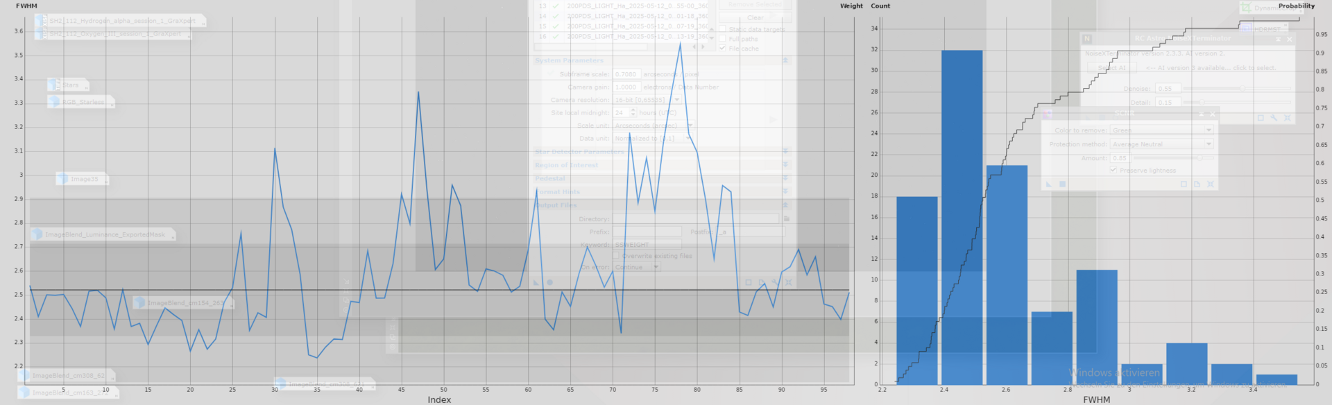

Siehst du und deswegen ist es so wertvoll hier seine Bilder zu zeigen und kritisch hinterfragt zu bekommen. Denn da liegt wahrscheinlich der Hund begraben. Ich hab keine extra Luminanz erstellt / gestretcht und eingefügt und es würde sich für mich auch ein bisschen die Frage stellen ob ich hier bei einer reinen Ha Luminanz nicht Details aus Ha oder eben eine Kombination aus Ha/S2/Oiii und wenn ja zu welchen Anteilen einmischen?
Man sieht jedoch an der Auswertung schon, dass deine Frames deutlich schärfer sind als meine...ob das Seeing ist oder Qualität der Optik....who knows!? Das sind die Ha Werte. Gut man muss natürlich berücksichtigen, dass ich mit mehr Brennweite unterwegs bin. Ich weiß nicht inwieweit sich das auf die FWHM Werte auswirkt?
Viele Grüße Ben
Ich habe die Erfahrung gemacht, dass das bei jedem Nebel anders ist. Oft decken sich die Strukturen in H, O und S in der Form, dass H so ziemliches alles enthält, mit dem besten SNR. Dann ist eine H-Luminanz immer eine gute Idee. Es gibt aber auch klassische Emissionsnebel wo das nicht zutrifft, jüngst festgestellt im Lagunennebel.
Bei SNRs sieht das Ganze völlig anders aus. Da sind O-Strukturen meist vollkommen anders bzw. nicht in H enthalten. Da lohnt sich dann eine synthetische Luminanz aus beiden Kanälen, meist ein MaxOf(H, O) für die beste SNR.
Aber Du hast schon Recht: Eine Luminanz aus der simplen Kombination der drei Kanäle bringt vermutlich am ehesten die echten Strukturen ein.
Ich frage mich aber, ob das überhaupt so dramatisch bei SHO ist, weil die sRGB-Luminanzformel sowieso den Grünkanal mit 60% gewichtet. :unsure:
Wenn du in SubframeSelector in der Checkbox Scale Unit "arcsec" ausgewählt hast, dann sind deine FWHM-Werte in Arcsekunden (sieht danach aus im transparenten SFS-Fenster ;)).
Sofern wir hier von Seeing-Limitierung sprechen (wovon ich ausgehe) und die Bilder im guten Samplingbereich liegen, sollten die Werte auch über verschiedene Brennweiten und Öffnungen vergleichbar sein.
Damit liegt nahe, dass ich einfach Glück mit den beiden Nächten hatte, kommt selten vor. :LOL:

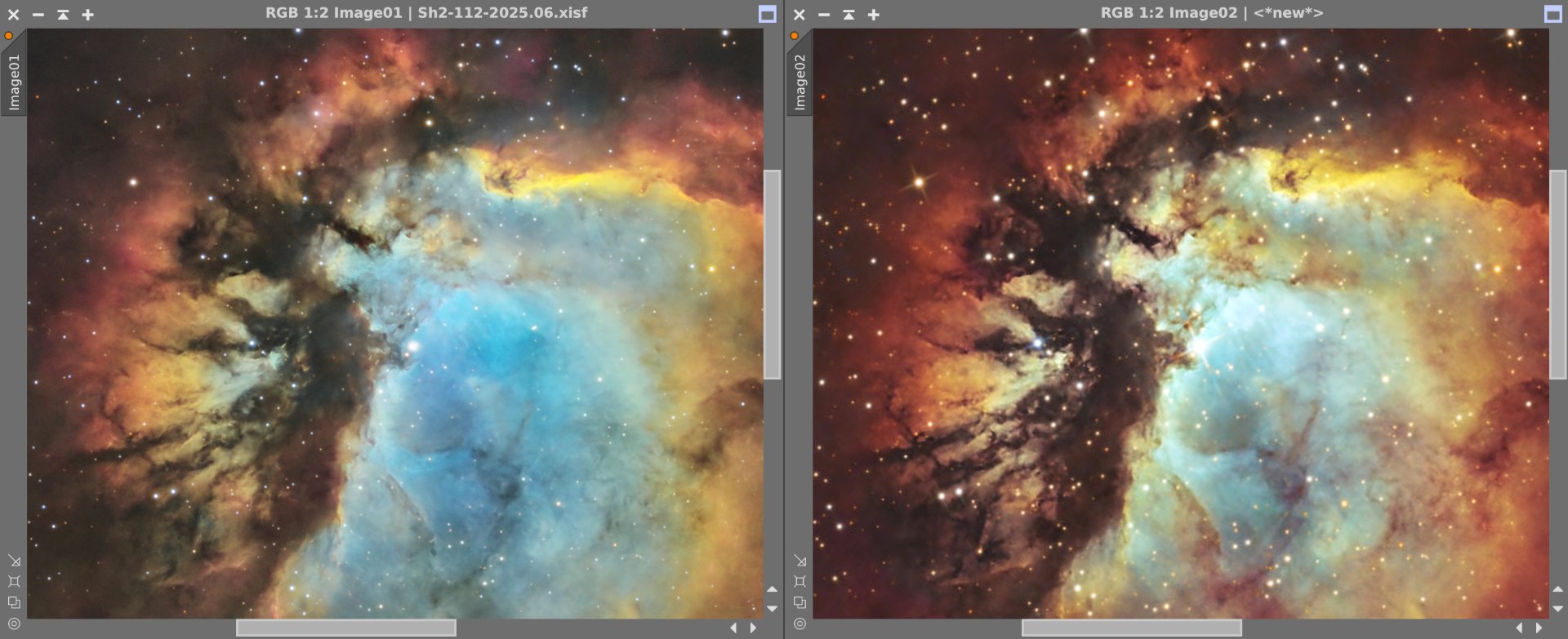

So ich habe jetzt tatsächlich nochmal zwei abende rein gesteckt und mich mit Super-Luminanzen unterschiedlicher Ausprägung gespielt. Dabei konnte ich nur sehr minimal einen unterschied an Details erarbeiten, jedoch das ganze nochmal deutlich harmonischer ausarbeiten was die Kontraste angeht nach meinem Verständnis. Hier bin ich in meiner ersten Version wohl mal wieder übers Ziel hinaus geschossen. Das passiert mir gerne. Nachfolgend der Rework:
Volles Feld:
Crop:

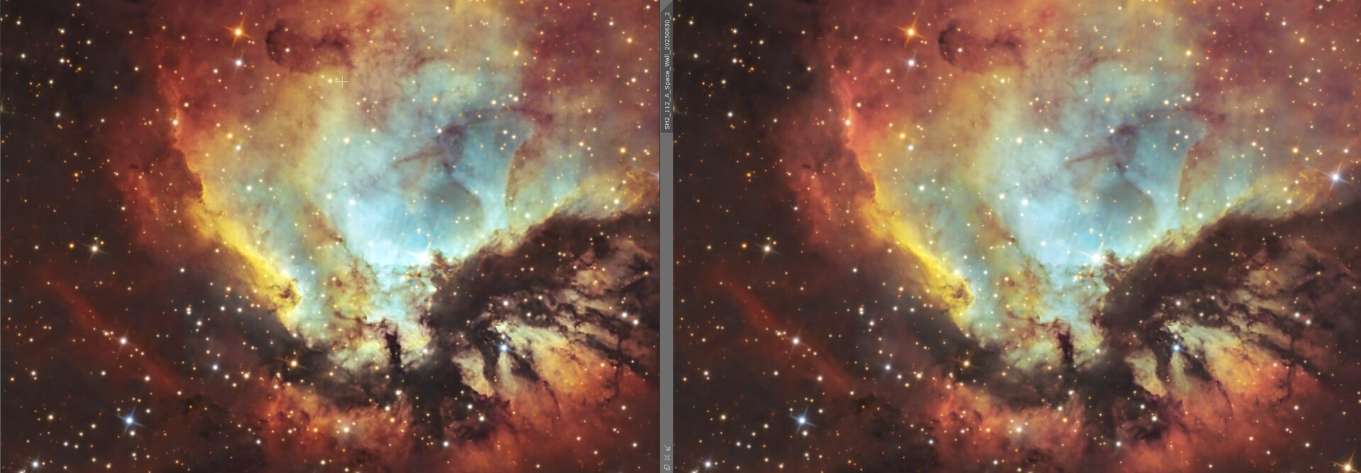

Vergleich zwischen alter Version (links) und neuer Version (rechts) im Zoom:
Mehr war aus den Daten nicht zu quetchen ;).
Viele Grüße und Danke fürs Interesse!
CS Ben
Hallo Ben,
die Nacharbeit hat sich sichtlich gelohnt. Die neue Version gefällt mir!
CS Dietmar
Gefällt mir jetzt auch besser Ben!
Das hat soch doch gelohnt! :)
