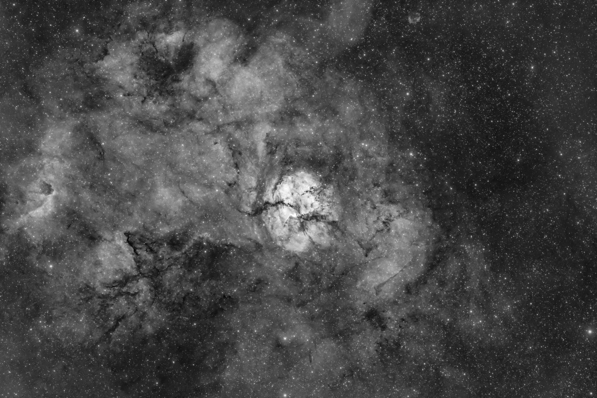

Hier zunächst das H-alpha Bild. Es zeigt unerwartet klare Strukturen im Bereich von Sh2-124. Den PN findet ihr auf 1 Uhr:
Vollauflösung: https://astrob.in/full/j10ox5/0/

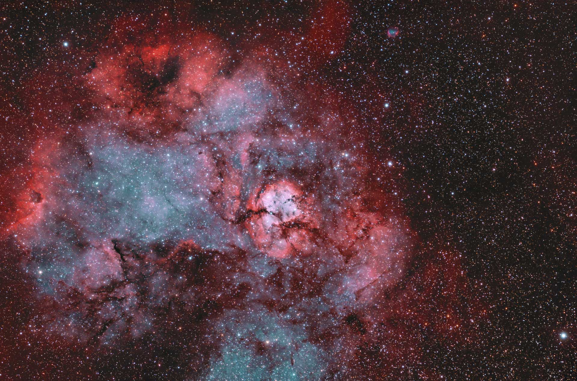

Das HOO mit RGB Sternen zeigt OIII im inneren Teil von LDû 1 und in in weiten Bereichen in und um Sh2-124:
In voller Auflösung: https://astrob.in/full/na33ax/0/
Mit den Farben war es mal wieder nicht einfach und wie immer höre ich gern eure Meinung.

Die Aufnahme gefällt mir sehr gut, auch die reine Ha Aufnahme, da hier die Kontraste richtig krachen. Der PN als Bonbon ist doch klasse, auch wenn Du nicht der Entdecker bist ;):y:

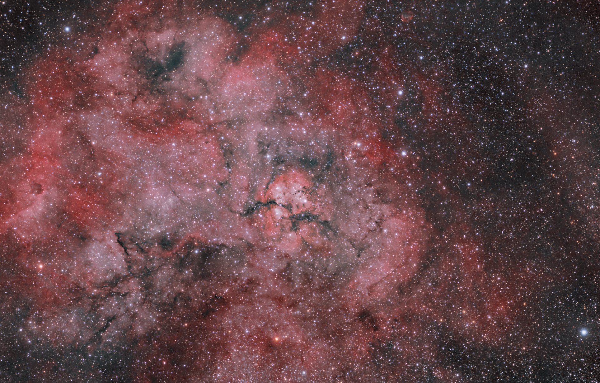

Hier noch eine HaRGB Version mit ein winzbisschen OIII, die ich am Wochenende gebaut habe. Leider gelang es wie immer nicht, die volle Dynamik des Ha hineinzubringen und trotzdem den natürlichen Farbeindruck beizubehalten - es wird (bei mir) immer ein Kompromiss.
Die volle Auflösung findet man hier: https://astrob.in/full/zdh8f9/0/
LG Peter

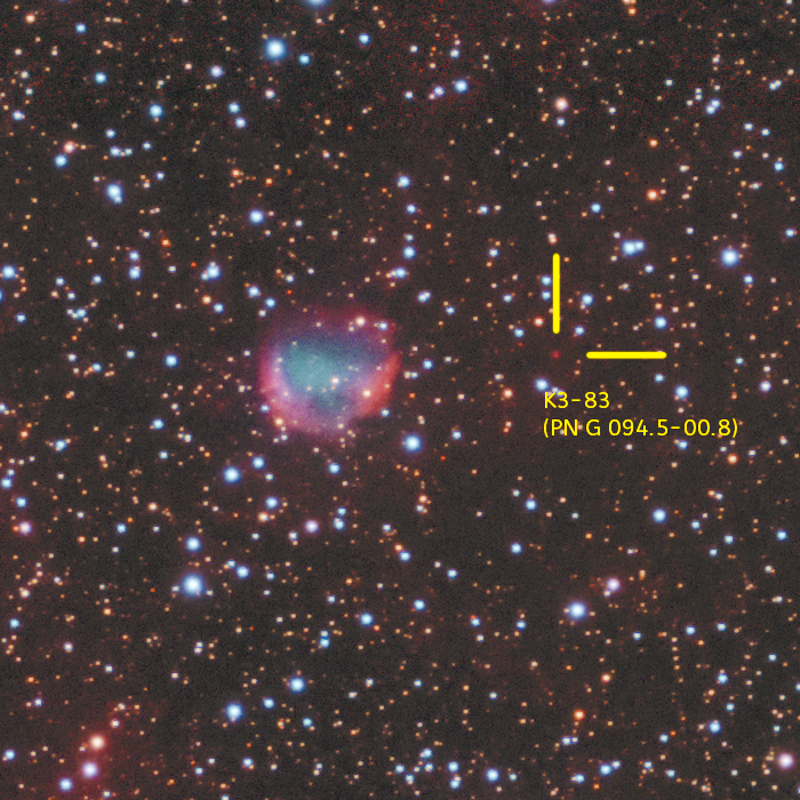

Übrigens hast du gleich rechts neben LDû 1 noch einen weiteren PN erwischt: K3-8, der rote Fleck ca. 1,5 Durchmesser von LDû 1 entfernt. Dieser Winzling ist aber nur 6“ „dick“ und selbst bei 5m Brennweite bei 1,24“ FWHM Seeing nicht wirklich gut aufgelöst.

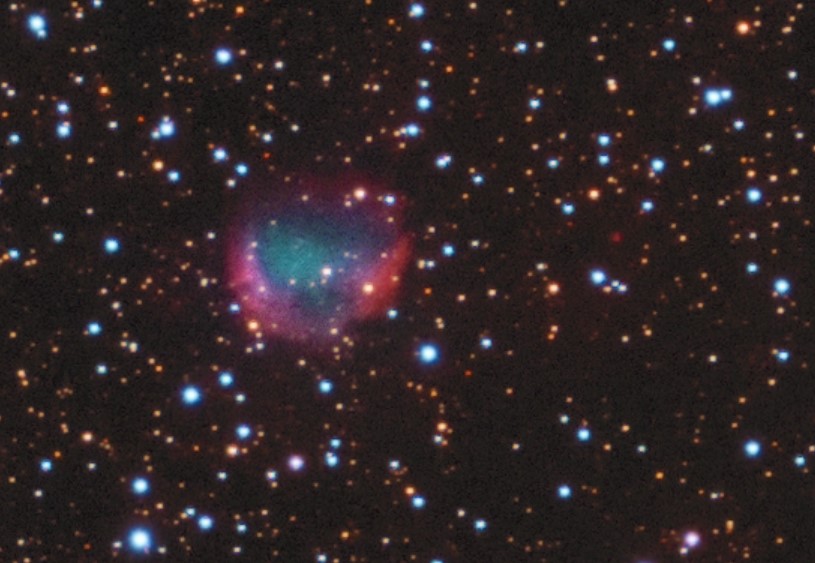

Umso mehr freuen mich deine Hintergrundinformationen und der Link zu eurer Seite. Mit K3-8 einen weiteren PN im Bild zu haben ist ist auch eine schöne Überraschung. So unauffällig ist der gar nicht, wenn man ihn mal gesehen hat :oops: :

...die Bezeichnung war falsch (er heißt "K3-83") und eine Kennzeichnung im Bild hilft auch. Deshalb nochmal ein Ausschnitt:
CS Peter

Die HOO-RGB-Variante gefällt mir von der Farbwahl her am besten. In der HaRGB-Variante ist mir der eigentliche Nebel etwas verloren.

Dein Einwand zum HaRGB ist berechtigt, hab ich auch so gesehen. Ich war vielleicht zu sehr auf LDû 1 fixiert. Denn um den PN in einer globalen Bearbeitung überhaupt darzustellen zu können, musste ich auch alles andere dunkle Gewölk mit hochziehen. Eine lokale Maskierung des PN hätte dem restlichen Bild sehr gut getan, aber ich habe gelernt, dass sehr viele Kollegen solche Methoden grundsätzlich scharf ablehnen und erstmal darauf verzichtet. Tatsächlich spiele ich aber mit dem Gedanken, die Konvention zu brechen um den zentralen Bereich von Sh2-124 nicht derart kläglich untergehen zu lassen.
