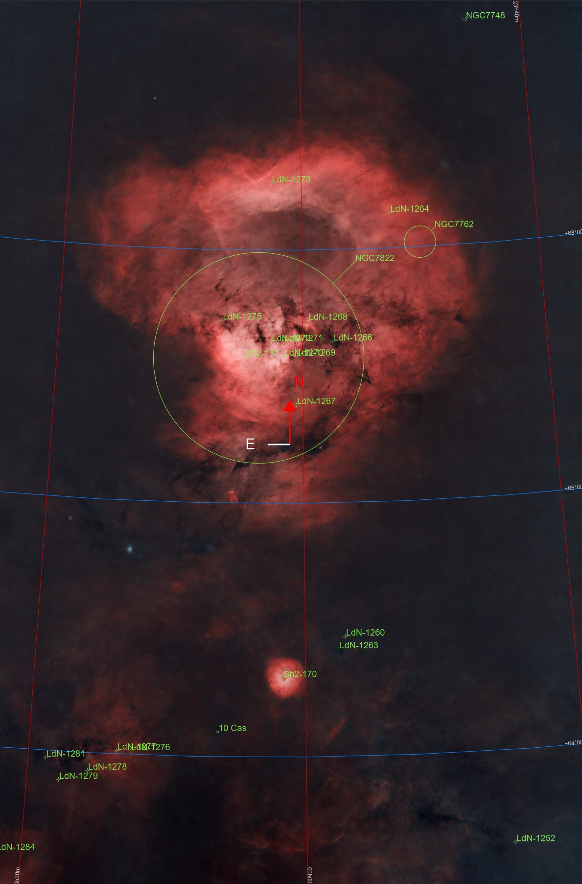

Hier noch die sternlose Version mit Bezeichnungen:
