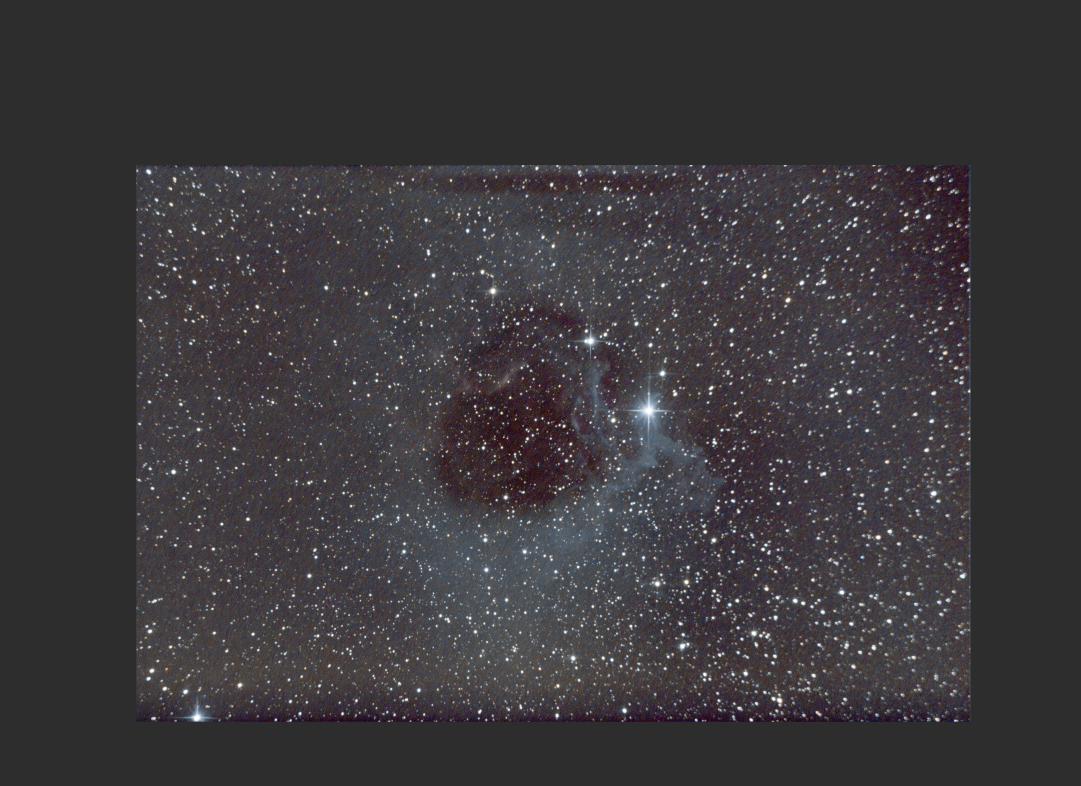

Moin zusammen,
ich habe mich gestern mal an SH2 229 getraut, nach 4,5H integration war das jetzt mein schneller Stack mit auto stretch.
zu meiner Frage, ist dieser Dunkle bereich dort normal? sieht irgendwie unschön aus.
Entweder Tau auf dem Fangspiegel oder Tau auf dem Klarglas der Kamera. Ich würde auf letzteres Tippen. Bei Tau auf dem Fangspiegel, also weit vor der Brennebene hätte ich mir das Aussehen etwas anders vorgestellt, weniger scharf abgegrenzt.

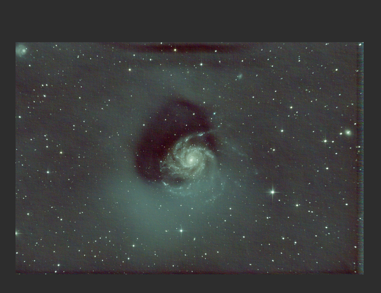

Jep würde auch eher auf Kameraglas tippen. Das Hobby ist kein Ponyhof...mir ist auch die letzten zwei Nächte der Fangspiegel des neuen RC zugetaut...
ja das zieht sich wirklich durch die ganze nacht ;( echt [zensiert]
