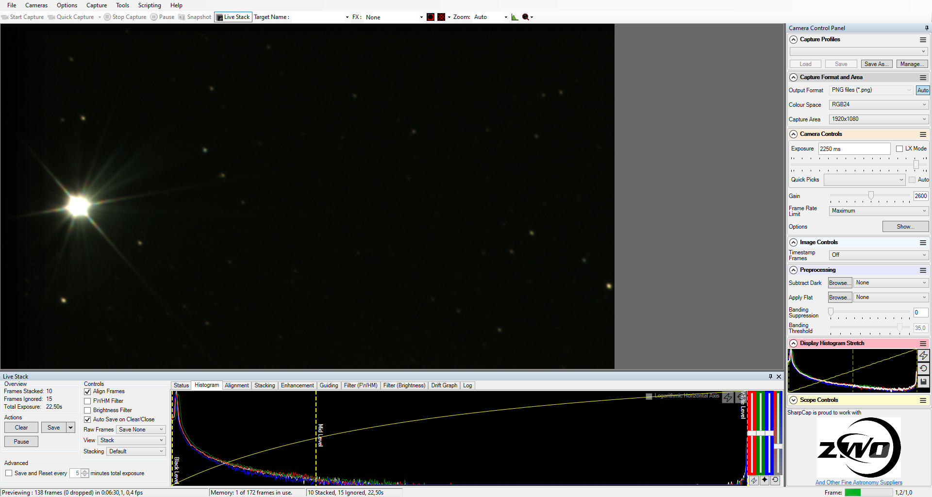

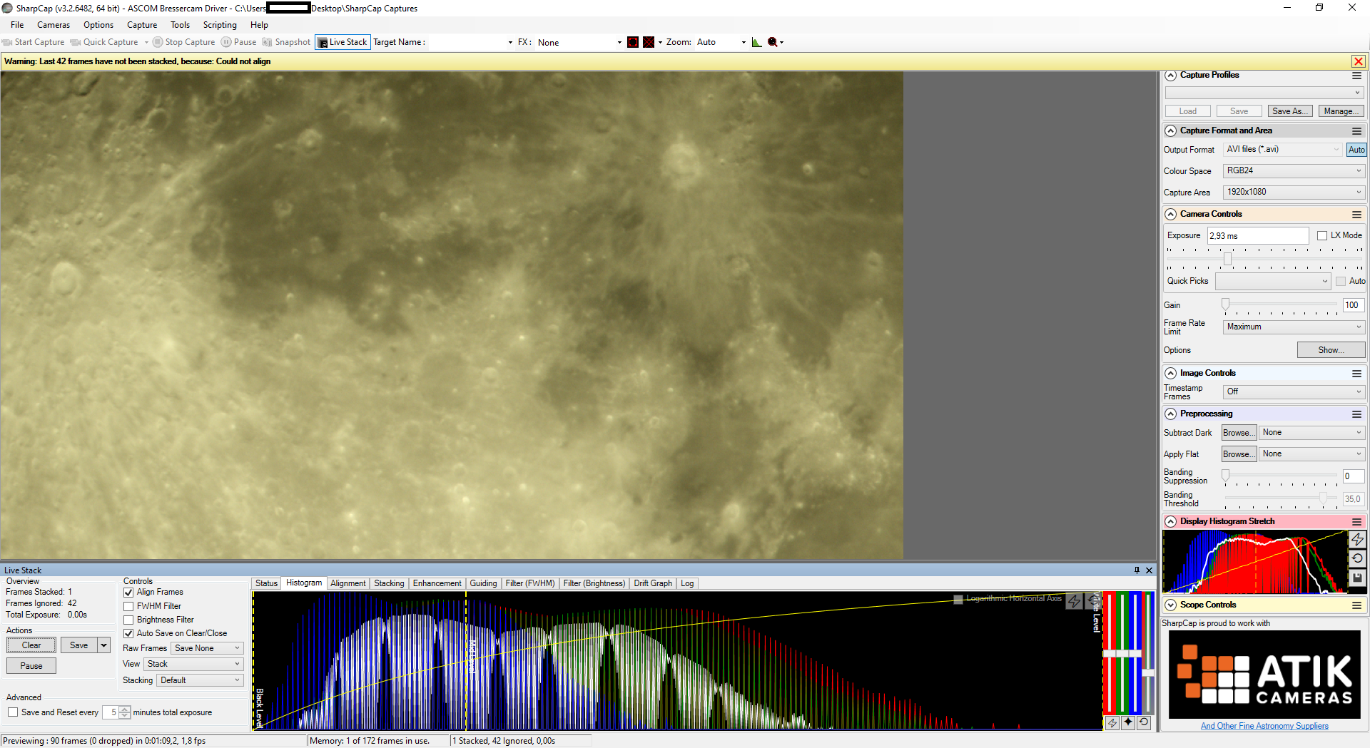

Nachdem ich meine Bresser FullHD DeepSky Cam mit ASCOM Platform und ASCOM Treiber in SharpCao zum laufen gebracht habe (Danke eines Forenmitgliedes hier), und ich mich jetzt mit der Software etwas vertraut gemacht habe, ist mir aufgefallen, dass beim LiveStacking immer nur der erste Frame genommen wird. Alle anderen Frames werden ignoriert.
EDIT: Habe mittlerweile eine Meldung gesehen, dass er nicht mindestens 3 Sterne erkennt, allerdings verstehe ich nicht, was er mir damit sagen will. Wenn ich bspw. nur ein Objekt stacken will, dann muss das doch auch gehen?
Egal ob ich jetzt DeepSky oder Planeten/Mond in den Fokus nehme. Was mache ich falsch?
Ich habe mal ein Screenshot beigefügt. Habe eigentlich alles so gemacht, wie es auch in dem ein oder anderen Youtube-Tutorial gezeigt wird. Aber irgendwas stimmt ja nicht...
VG
Chris

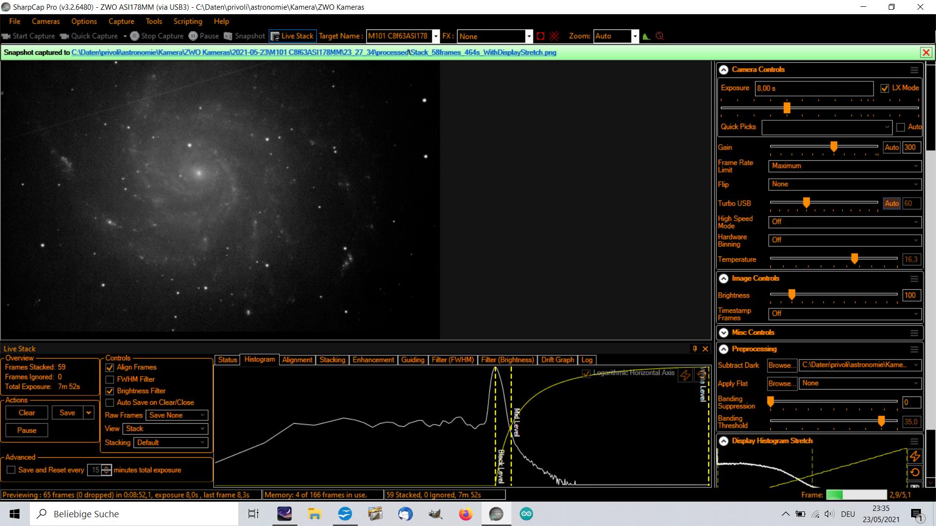

Versuch das Ganze mal mit M101, dann findet SharpCap auch Sterne ;) Beispiel von eben anbei.
CS.Oli

Ich hab es gerade mal bei einem Stern (müsste glaub Altair sein) ausprobiert.
Jetzt komm ich der Sache schonmal näher, 10 gestacked und 15 ignoriert...
das Histogramm zeigt, dass das Bild noch unterbelichtet ist - die Kurve ist zu weit links. Etwas mehr Offset / Brightness oder länger belichten.
Dann kannst Du unter dem Reiter Alignment mit den Einstellungen etwas spielen - zum Beispiel Digital Gain. Mach mal einen Screenshot von dem Alignment-Menü, wie das bei Dir aussieht.

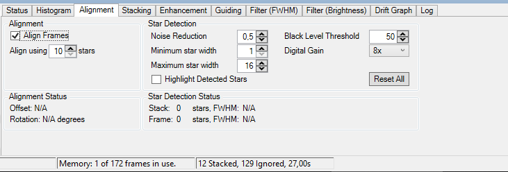

Anbei der Screenshot des Alignment Reiters:
setz mal das Minimum star width auf 2, Noise Reduction weiß ich grad nicht (bin schon wieder drin) und das Didital Gain runter auf 2 oder 4, ausprobieren. Das Black Level Threshold ist auch manchmal eine Möglichkeit. Habe ich immer zwischen 50 und 80.

live stacking funktioniert bei den kurzen Belichtungszeiten für Planeten nicht! Das schafft der Rechner nicht - hab ich gelesen. Da gibts auch threads dazu. Live Stacking ist nur was für DSO!
Viel Spass noch!
CS.Oli
Hier ein Faden aus dem SharpCap Forum und die Antwort des Entwicklers:
Re: Live Stack With Planetary Images
>>> Does SharpCap have the capability to Live Stack Planetary images?
Post by admin » Sat Aug 04, 2018 6:51 pm
no, this is not supported - the calculations to perform live stacking for deep sky typically take from 0.25s to several seconds (depending on resolution). This is far too slow for planetary imaging where you want to be running at about 30fps. The only real stacking option for planetary imaging is to capture a video and stack afterwards. Maybe when computers get another 10 times faster or so we can try live planetary stacking!

Dann zum Live-Stacking und im Alignment Tab:
Highlight detected Stars einschalten dann werden die erkannten Sterne mit einem roten Quadrat markiert.
Unbedingt das Digital Gain, wenn nichts erkannt wird, hochschalten. Das ist nur für den Alignment Prozess da.
Falls Hotpixel Warning kommt min. Star Width, Noise Reduction höher und/oder Digital Gain wieder kleiner setzen bis Warnung wieder weg.
Bei mir ist der Alignment Algorithmus damit eigentlich ziemlich zuverlässig.

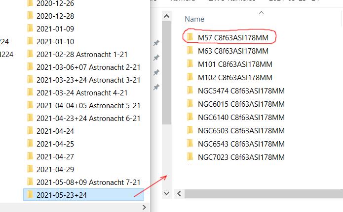

Diesen Tipp kann ich nur unterstreichen. Allerdings legt SharpCap die Daten sowieso pro Tag in einem eigenen Dateiordner ab, der dann nach Tagesdatum benannt wird. Das sieht dann so aus:
links den Ordnernamen vergibt SharpCap (wird von mir dann ggf noch geändert), darin werden dann für die Objekte wieder eigene Ordner mit den Aufnahmedaten angelegt. Wenn Du einen Objektnamen eingetragen hast, dann benennt SharpCap die Ordner entpsrechend. Bei mir kommt da, neben dem Namen des Himmelsobjektes, noch die Info zur verwendeten Optik und Kamera rein. Ich habe halt mehrere Teleskope und Kameras...

das mit der verwendeteten Optik im Namen ist auch gut, wenn man mehrere hat.
Wäre ich gar nicht darauf gekommen. ;)
Ich habe auch noch die Reihenfolge der Pfade umgestellt: Zuerst Target Name, dann kommt Datum (Einstellungen -> File Names).
Ich finde das im Moment besser, da ich dann alle Aufnahmen zu einem bestimmten Objekt in einem Ordner mit dem Objekt Namen sehe.
Ist eine Geschmacksfrage.
Peter
Hallo Peter,
dass man das umstellen kann war mir nicht klar! Danke für den Hinweis.
CS.Oli
