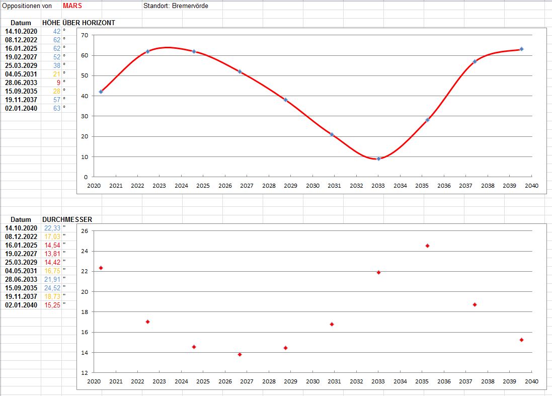

seit einigen Jahren ist es mit der Planetenfotografie hier im Norden ja etwas mau, weil die Herrschaften einfach zu tief stehen.
Mit Mars wird es ja dieses Jahr schon besser und auch bei Jupiter und Saturn ist ein Ende der "Leidenszeit" in Sicht.
Ich habe mir einmal die Mühe gemacht, für meinen Standort die Höhen der drei Planeten für die Oppositionen der nächsten 20 Jahre herauszusuchen und aufzutragen. Dazu bei Mars den Durchmesser und bei Saturn die Ringöffnung.
Alle Angaben sind für die Standort Bremervörde und ohne Gewähr, Datenquelle war WinJUPOS in der Version 11.0.6.
Michael

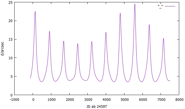

Ich würde die Punkte nicht mit Linien verbinden. Das symbolisiert ja, dass die Zwischenwerte auch gelten. Das tun sie aber nicht. Hier ein Beispiel für wirklichen den Verlauf des Marsdurchmessers.

die Kurve bei Mars kann nicht richtig sein.
Da sich Mars ja mehr oder weniger in der Ekliptik bewegt, ist es nicht möglich, dass er bei der Opposition am 16. Januar 2025 eine geringere Kulminationshöhe hat als bei den Oppositionen am 14.10.2020 und am 25.3.2029.
Ebenso ist es nicht möglich, dass die Kulminationshöhen am 19.2.2027 und am 25.2.2029 identisch sind.
Boah, sehr gut - da gab es einen Übertragungsfehler bei mir. Jetzt müsste es passen:
