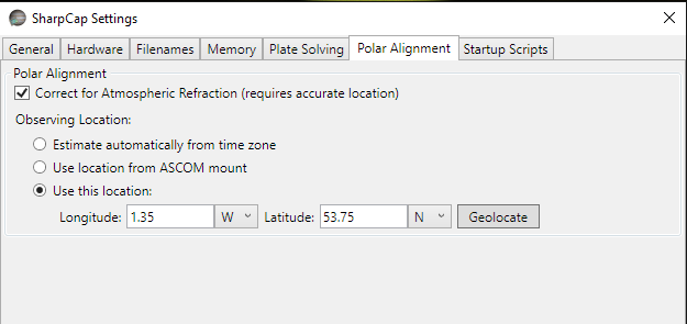

Hallo Klaus,
damit das Einnorden per SharpCap ganz genau funktioniert müssen die GPS-Koordinaten deines Standorts hinterlegt sein. Das kannst du via ASCOM realisieren, falls deine Montierung ein GPS Modul hat und mit deinem Computer verbunden ist oder halt manuell eintragen. alles zu finden unter Settings in SharpCap.
Quelle: https://www.sharpcap.co.uk/sharpcap/features/polar-alignment
Viele Grüße,
Alex
Danke Alex,
Guter Hinweis! Die iPolar-SW übernimmt die Werte von meinem GPS-Tracker. Daher (wahrscheinlich) der "bessere" Wert. Bei SharpCap habe ich diese Einstellung nicht gemacht. Habe eben mal in den Einstellungen nachgeschaut. SharpCap verwendet hier als default eine "Schätzung aus der Zeitzone".
Ich denke, das war der Tip den ich gebraucht habe! Probiere es gleich mal nach dem derzeitigen Wintereinbruch aus :)
