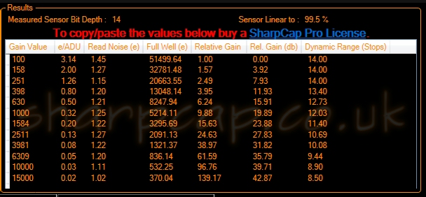

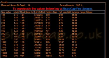

Hab mir das schöne Video von Daniel Nimmvoll zur Sensoranalyse angeschaut: Sensor Analyse mit der eigenen Kamera in SharpCap durchführen - Deutsch
Da ich SharpCap bisher nicht nutze wg. Astroberry, hab ich derzeit nur die freie Version.

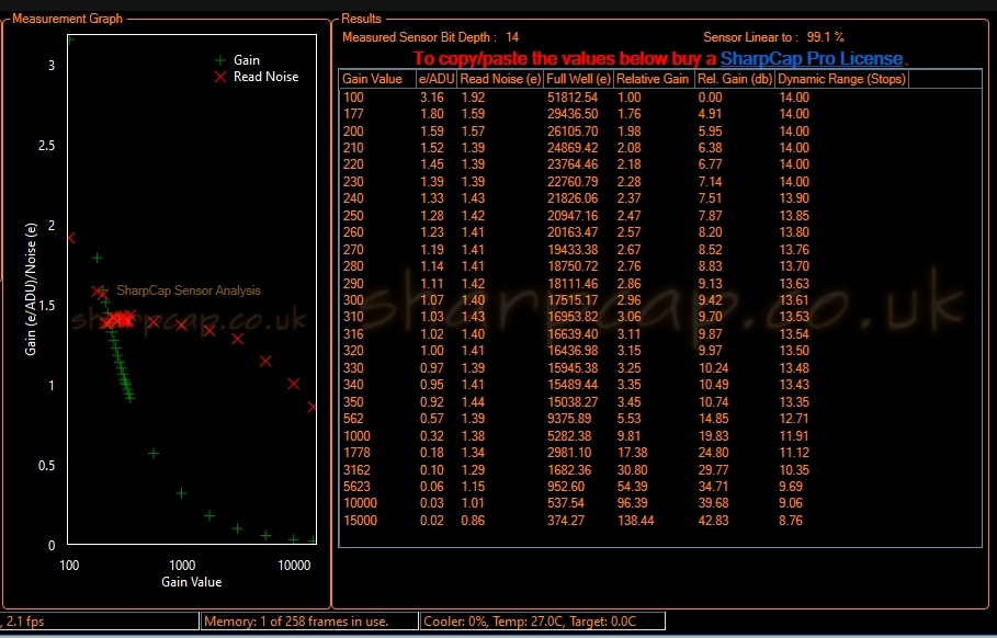

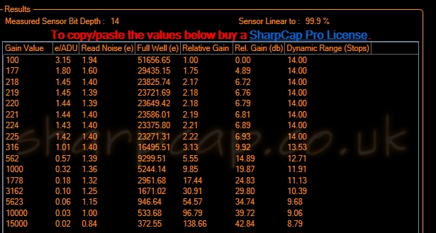

Dann mal direkt ausprobiert an meiner OMEGON veTEC533c im High Gain und Low Gain mode.
Das geringste Ausleserauschen bekomme ich bei GAIN 251, was ich auch schon mal in einem US-Forum gelesen habe.
Nun würde ich gerne den Bereich um GAIN 251 näher untersuchen wie Daniel in seinem Video mithilfe des Scripts.
Zunächst mal dieses Parameter genommen:
SharpCap.SelectedCamera.SetGainsOfInterestForSensorAnalysis([200,210,220,230,240,250,260,270,280,290,300,310,320,330,340,350])
Danach dann mal einige Werte, die auch SharpCap nimmt:
SharpCap.SelectedCamera.SetGainsOfInterestForSensorAnalysis([100, 158, 251])
Aber egal, was ich mache, das Script wird scheinbar nicht beachtet, wie auch andere in den YT Kommentaren geschrieben haben.
Ich verwende die 64Bit Version und habe das Script auch erst eingetragen, nachdem die Kamera schon Bilder macht.
Hat jemand eine Lösung?

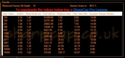

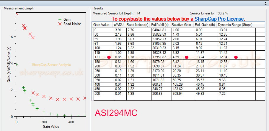

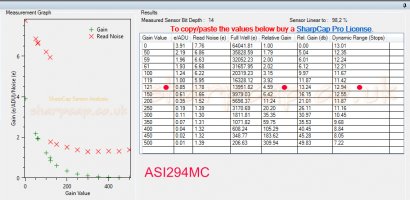

Ich hab die Frage jetzt mal im SC-Forum gestellt. Ich frage mich eh, warum Sharpcap genau einige bestimmte, meist "krumme" Gain-Werte nimmt. Ich habe mal einen Blick in das APK Treiberpaket geworfen. Da kann ich nichts finden, aber eventuell errechnet sich SharpCap die Werte daraus.

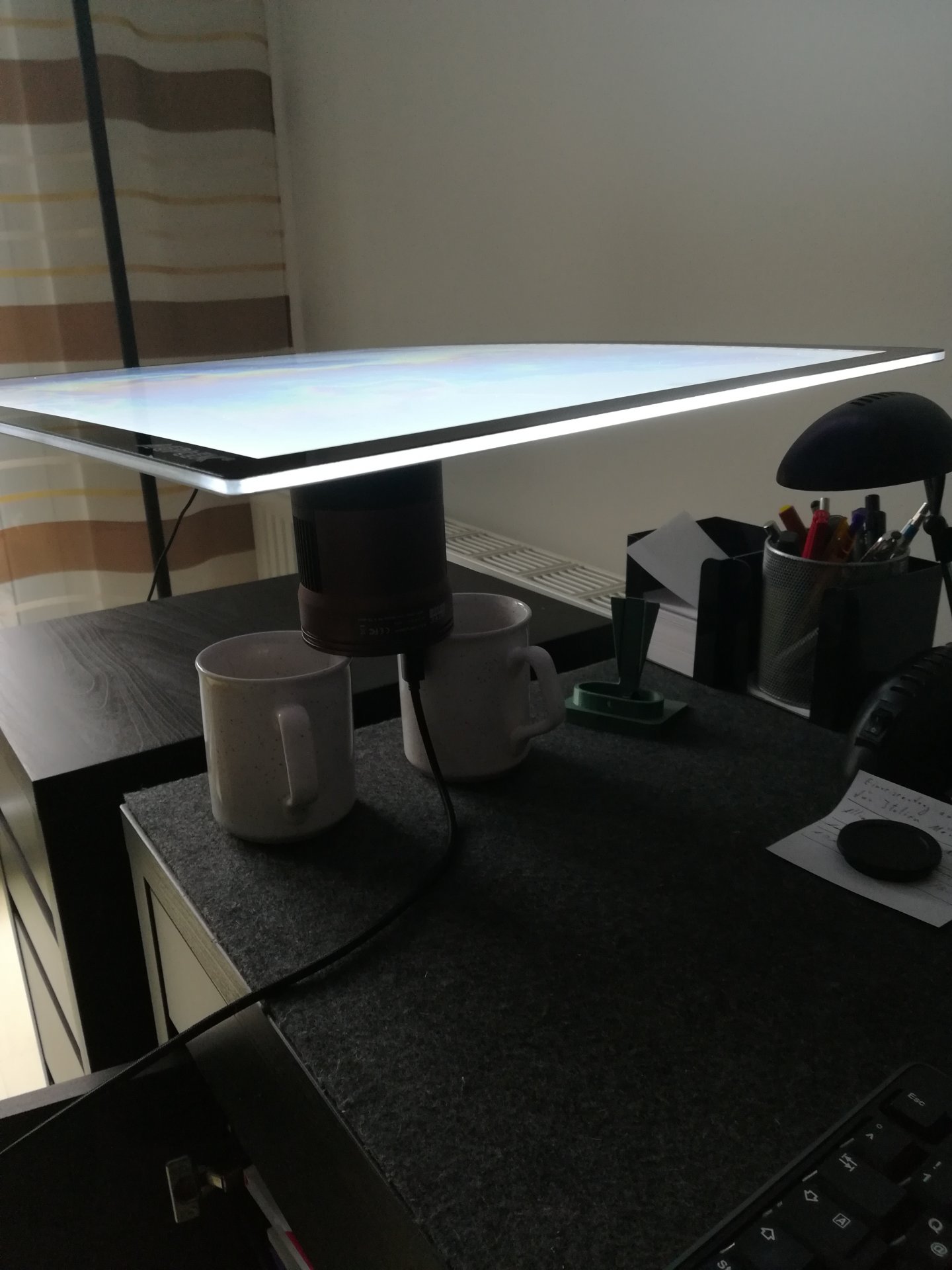

...anbei mein Testaufbau "Kaffeesatzlesen..." Die optimale Helligkeit ist für SC das durch die Rückseite des A3 Leucht-Pads dringende Licht in Stufe 2 bzw. 3 je nach gewähltem HCG/LCG Mode. An der Unterseite sind noch ein paar Notizblockblätter zwischengelegt zur Dämpfung. Wenn SC Covering verlangt, dann schalte ich das Pad aus und lege noch ein Buch oben drauf... :)

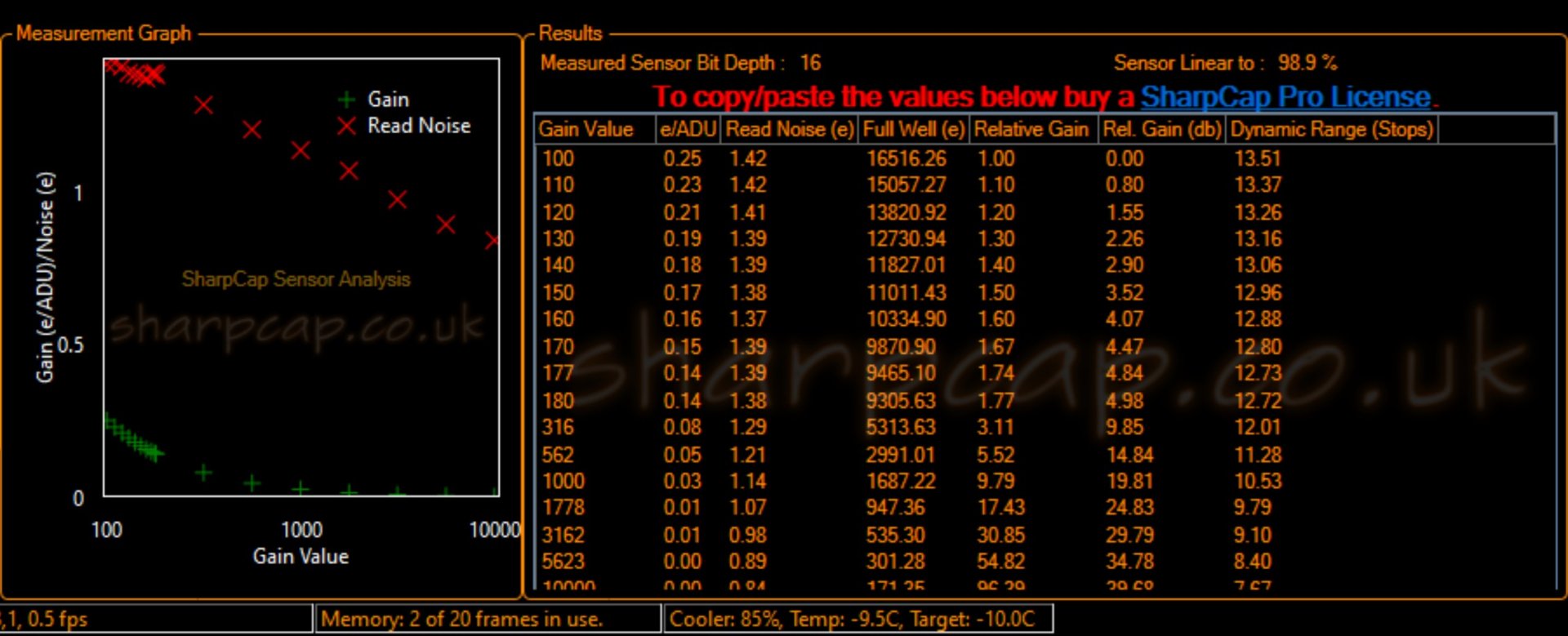

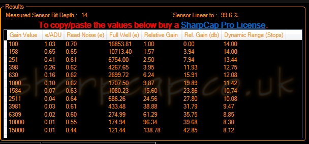

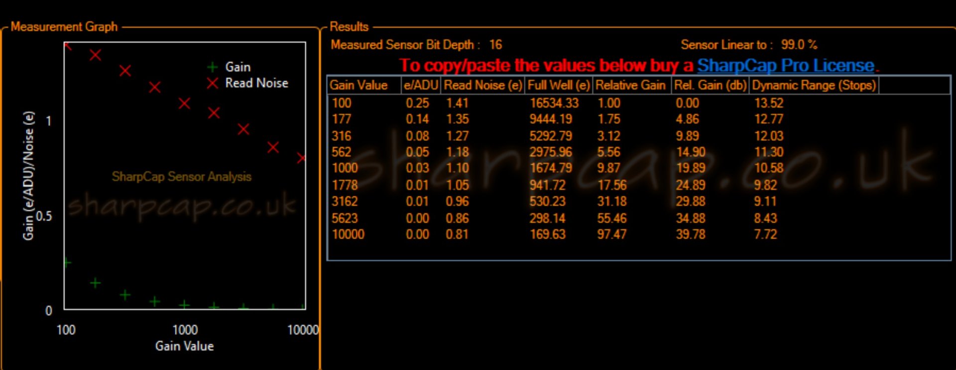

Ich habe heute mal ein paar Stunden die Sensor-Analyse in mehreren Varianten durchgespielt. Bei meinen Ergebnissen im vorherigen Post habe ich nicht berücksichtigt, dass der Offset nicht = 0 sein darf. Das hat der Entwickler von SC einem anderen Nutzer mitgeteilt. Wird ein ASCOM Treiber genutzt, dann kann SC nicht den Offset steuern und man muß das manuell im ASCOM Treiber machen.
Jetzt mal meine Zusammenfassung und Überlegungen dazu:
Sensoranalyse in SharpCap -> Ergebnis deuten
Jetzt habe ich mal die die beiden Modi LCG und HCG über den Touptek ASCOM Treiber mit verschiedenen Offsets ausprobiert.
Da meine Ergebnisse in einigen Punkten anders aussehen, als wie sie Daniel Nimmervoll in seinen beiden Videos zum Thema gezeigt hat, kam ich erst mal ins grübeln. Hab mir nochmals die Videos angeschaut und nehme folgendes sinngemäß mit:
Man sollte mit dem Unity Gain aufnehmen und sich dann dann noch den Sweet Spot suchen für bestmögliches Verhältnis von niedrigem Ausleserauschen und bestmöglicher Dynamik.
(Unity Gain: 1 Elektron löst 1 ADU aus)
Hat eine Kamera keinen Sweet Spot, dann den Unity Gain nehmen.
Jetzt würde ich die Ergebnisse mal so deuten:
  • das Ausleserauschen ist im HCG Modus erheblich geringer
  • im HCG Modus wird bei GAIN 100 (minimale mögliche Einstellung) die beste Dynamik erzielt (fast die vollen 14Bit)
  • der Unity GAIN liegt immer bei 100 (Offset >0)
  • es ist kein Sweet Spot erkennbar (so wie auch bei ZWO ASI183 laut Daniel)
  • der Einsatz eines Scripts zum einstreuen von zusätzlichen GAIN-Werten zu Ermittlung eines Sweet Spots ist bei dieser Kamera nicht gewinnbringend
  • der LCG Modus macht m.E. keinen Sinn für meinen Einsatzzweck
  • die Unterschiede in den Offset Einstellungen haben für diese Messung keine große Auswirkung
  • der Offset für diese Messung muß größer 0 sein, sonst werden fehlerhafte Ergebnisse erzielt
  • für helle Deep Sky Objekte sollte ich die Unity Gain nehmen und den HCG Modus nutzen
  • für mittlere und schwache Objekte kann ich das GAIN erhöhen, muß aber keinen Schwellwert (Sweet Spot) beachten; mit zunehmendem Gain sinkt die Dynamik fast linear
Die Screenshots im angehängten PDF beziehen sich natürlich nur auf die OMEGON veTEC533c.
Eventuell findet sich ja hier jemand, der die Ergebnisse anders deutet oder Tips geben kann, wie man die Ergebnisse für die nächsten Aufnahmen besser verwenden kann.
Hartmut

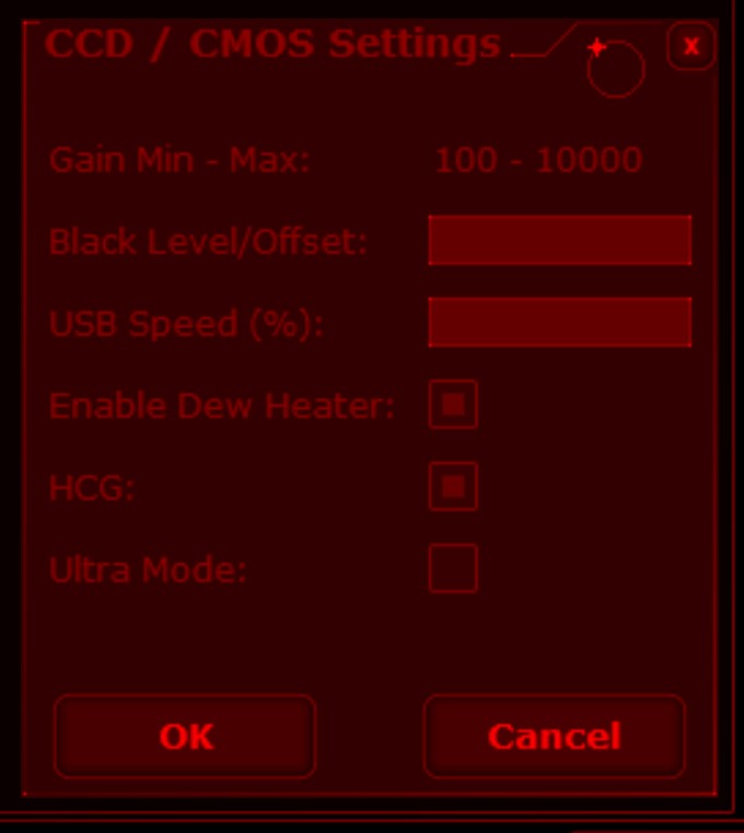

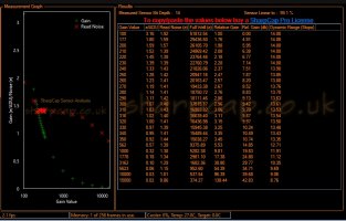

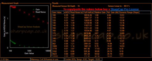

Also ich habe mir den Spaß mal gemacht und bin etwas gefrustet.
Da ich bei meiner Kamera auch nur den ASCOM-Treiber nutzen kann gibt es schon von vornherein Differenzen in der Gain-Einstellung. Genau wie in APT wird hier der Wert 100 als Minimum angesetzt. Im ASCOM-Treiber ist dies jedoch auf 0 gestellt.
Ich erhalte im HCG-Modus völlig absurde Werte. Hab die Kamera auf ein Flatfield gesetzt, das ist egal wie hell oder dunkel ich es einstelle immer überbelichtet. Stelle ich das Flatfield aus und die diffuse Scheibe darauf fängt das Zimmerlicht ein, auf diese wiederrum habe ich die Kamera Kopfüber samt Reducer draufgestellt. Damit klappt es und ich komme im Historgramm zu den erforderlichen 65% bei 520ms. Also los, aber was am Ende herauskommt ist seltsam. Linearität 99,9% ohne sichtbaren Knick. Einen anderen Treiber (nativ Touptek) kann ich in SC nicht auswählen, nur den DirectShow und damit geht die Analyse nicht. Ich stelle gleich mal nen Screenshot hier rein, aus dem ich nicht schlau werde.
Beim LCG Mode kann ich zwar das Flatfield anschalten auf niedrigste Stufe, aber die Analyse meckert, ich möge doch bitte mind. 0,5s Belichtungszeit wählen, aber das Histogramm ist bereits bei 16ms auf der Hälfte. Geht also auch nicht. Muss wieder ausschalten und die Zeit hochziehen. Evtl. macht ja SC beim Gain 100 (minimalste Möglichkeit) wirklich 100 daraus anstatt 0.
Wenn ich in Daniels Video reinschaue, fängt bei mir die Liste mit Gain 0 (100) an, wenn das bei ihm schon auf 70 steht. Fullwell ist bei mir somit beginnend ab 16000 und nicht wie erwartet ebenfalls bei ca. 50000 mit dem IMX571.
Auch ist es SC herzlich trotz aktuellster Version egal welche Werte ich in dem Script (bei mir 100,110 etc.) genommen habe. Werden gekonnt ignoriert und auf bis zu 10000 hochgezogen.
Scheinbar wurden die Gain Werte 100,110...170 doch nicht ignoriert, wurden einfach danach nicht beendet, sondern noch weiter hochgezogen.
Anbei der Screenshot im HCG Modus. Ich mach nochmal eins ohne Script...sieht aber nicht viel anders aus.

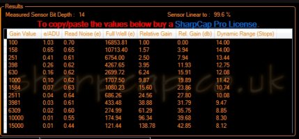

Hier mal ein Screenshot ohne die Verwendung eines Scriptes.
Noch als Zusatz einen Screenshot von APT bei der Verwendung des nativen Touptek-Treibers. Hier gibt es sogar noch einen Ultra-Mode, aber dafür keinen LCG Mode. Wenn ich den ASCOM-Treiber nutze, habe ich HCG / LCG und keinen Ultra-Mode. Aber egal, in SC kann ich lediglich den ASCOM-Treiber auswählen für die Analyse.
Ich werde daraus leider nicht wirklich schlau, daher muss ich das wohl so lassen wie immer und es ist kein Finetuning möglich.

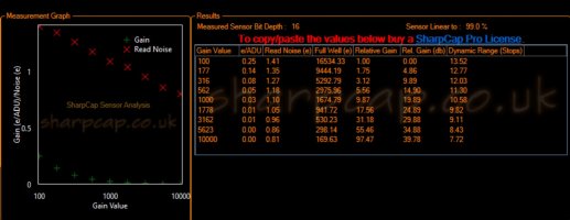

HCG Modus, Gain 0 (100) und Offset 100
Hi André,
sehr wichtig laut dem Entwickler von SC ist bei Verwendung des Ascom Treibers, dass vor her das OFFSET auf einen Wert größer 0 eingestellt wird (im ASCOM Treiber).
SC kann bei ASCOM Treibern keinen OFFSET selbst einstellen. Ich hatte mehrere Offset Werte genommen, die Ergebnisse waren aber nahezu identisch.
nur bei Offset = 0 kamen völlig andere Werte raus.
