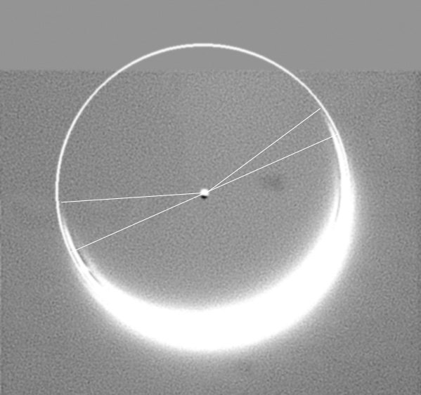

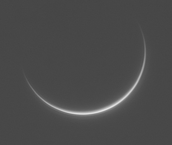

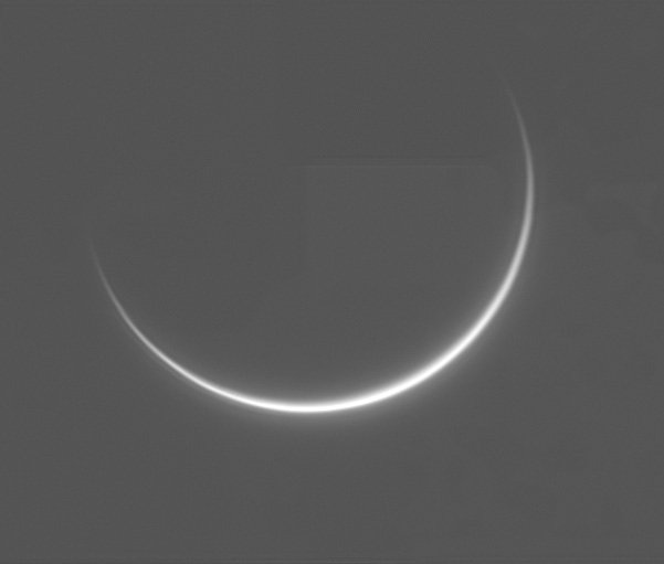

Frisch aus dem Urlaub zurück gleich in die Sternwarte: Am Sonnabend schon hatte ich Venus aufgenommen, aber nur knapp über dem Westhorizont und wie Jürgen mit schrecklichem Seeing. Das Ergebnis konnte sich dennoch sehen lassen, zeige ich aber nicht mehr, weil es vom Sonntag Besseres gibt. Und diesmal gleich von zwei Sicheln. Denn aktuell stehen Venus und Merkur noch auf der selben Seite und beide mit 13 Grad recht sonnennah.
Diesmal fand die Beobachtung am Tage statt. Das Seeing war trotzdem nur wenig besser. Bei Venus ging es damit trotzdem sehr gut - schon allein wegen ihrer Größe. Beim Merkur war es arg grenzwertig. AS!3 musste alles geben, um aus dem Gematsche der flirrenden Sichel was Brauchbares zu zaubern. Was am Ende gelungen ist.
Anbei die wichtigsten Ergebnisse:
Venus fokal am C14, ASI290MM, IR bzw. CH4-Filter (siehe Dateinamen). Ein IR-Bild habe ich zudem extrem gepusht und dann ausgemessen, ich komme damit auf derzeit rund 212 Grad beleuchteten Randes. Die Venusphase betrug gerade einmal 2,6% bei fast einer Bogenminute Größe (58,3"). Interessant ist der Unterschied der Aufnahmen mit IR bzw. dem CH4-Filter. Letzteres zeichnet den Helligkeitsverlauf weicher, was ich schon öfter beobachtet habe.
Merkur C14 mit 2x-Balow und IR685, ASI290MM. Merkur hatte 9,44 Bogensekunden Größe bei aber nur 1,8 mag und 13,3% beleuchtetem Teil.
