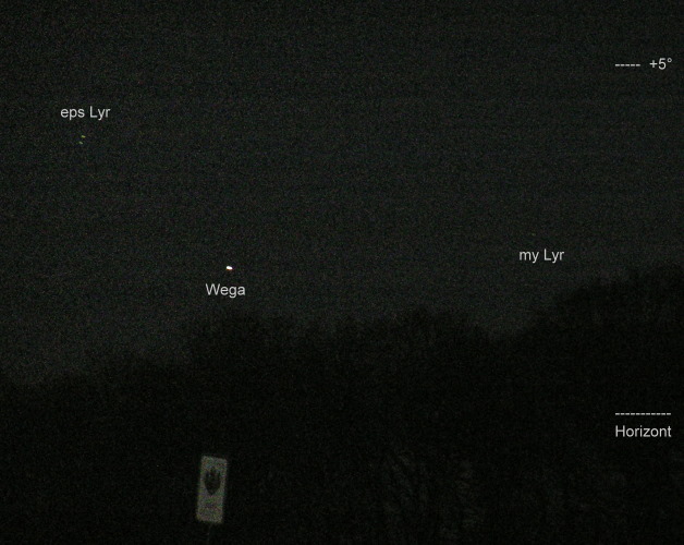

ich wollte mich mal wieder am Thema Horizontstreifer versuchen, nachdem es gestern spätabends doch noch aufklarte. Leider war der Horizont im Süden unterhalb von 5° Höhe dann doch nicht so klar wie erhofft. Es ließ sich im Fernglas nur mühsam alpha Col in der Taube in gut 3° Höhe erkennen. Auch fotografisch war nicht mehr nachweisbar. Naja, da muss es eben noch klarer werden.
Aber beim Blick nach Norden fiel mir ein tief stehender heller Stern auf, das war die Wega.
Warum also das ganze nicht mal umdrehen, was kann man im Norden gerade noch bei der unteren Kulmination sehen?
Mein Standort liegt bei 53,2°N. In Norddeutschland bleibt Wega zirkumpolar. Sie hat eine Deklination von +38,78° und ist damit bis zur geograf. Breite von 51,22° zirkumpolar. Das ist etwa südlich des Harzes.
Weitere Kandidaten sind Capella (+46°), die hier im Norden deutlich über dem Nordhorizont bleibt, aber ganz im Süden schon recht dicht rankommt. Ebenso Deneb (+45°). Knapper ist es bei Albireo (+40°), der weiter südlich also untergeht und es gibt noch einige mittelhelle Sterne im Gebiet Fuhrmann, Perseus, Andromeda, an denen man sich ausprobieren kann.
Übrigens ist auch M31, der Andromedanebel, mit einer Deklination von +41,3° in weiten Teilen Deutschlands zirkumpolar! Das wäre dann aber eine echte Herausforderung!
Das Foto ist von heute Nacht 1.00 Uhr, Wega stand 3° hoch und erreichte den Nordpunkt um 2 Uhr bei einer maximalen Höhe von noch 2,5°.

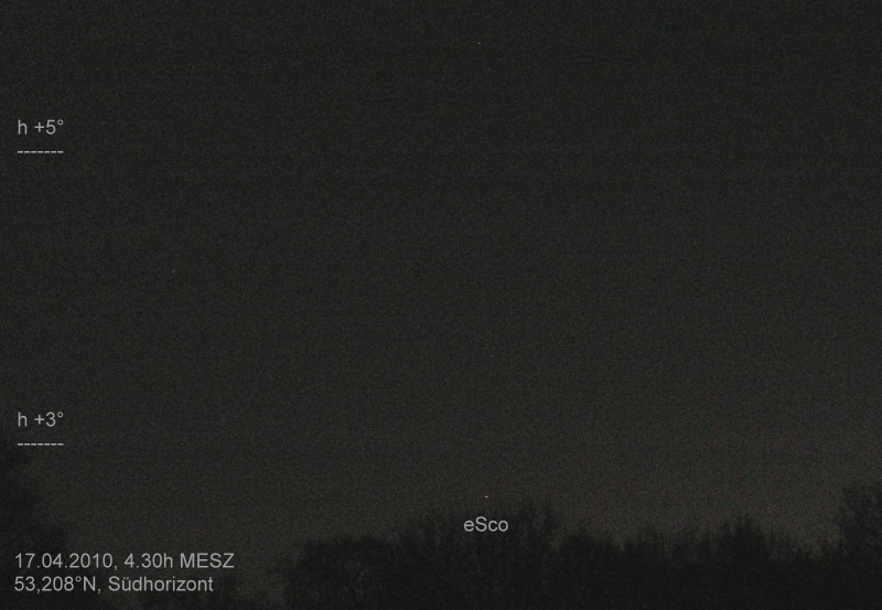

Ich habe wieder was zu dem Thema.
Heute endlich hat es geklappt, morgens klarer Blick bis zum Südhorizont, das trotz der Vulkanasche in der Luft! ?)
Um 4.30 Uhr konnte ich den 2,3mag hellen Stern epsilon Scorpii tief im Süden im Fernglas aufspüren und auch fotografieren. Der Skorpion stand im Süden, von a und tau Sco ausgehend war eps rasch erkennbar. Der Stern stand 2,5° hoch. Das südlichste Objekt, was ich von hier (53,20833°N) bisher sehen konnte. Und wohl auch das hellste, was in diesem Deklinationsbereich machbar ist. Die Deklination beträgt -34°17'38", was meinem mathematischen Horizont von -36°47'30" recht nahe kommt.
