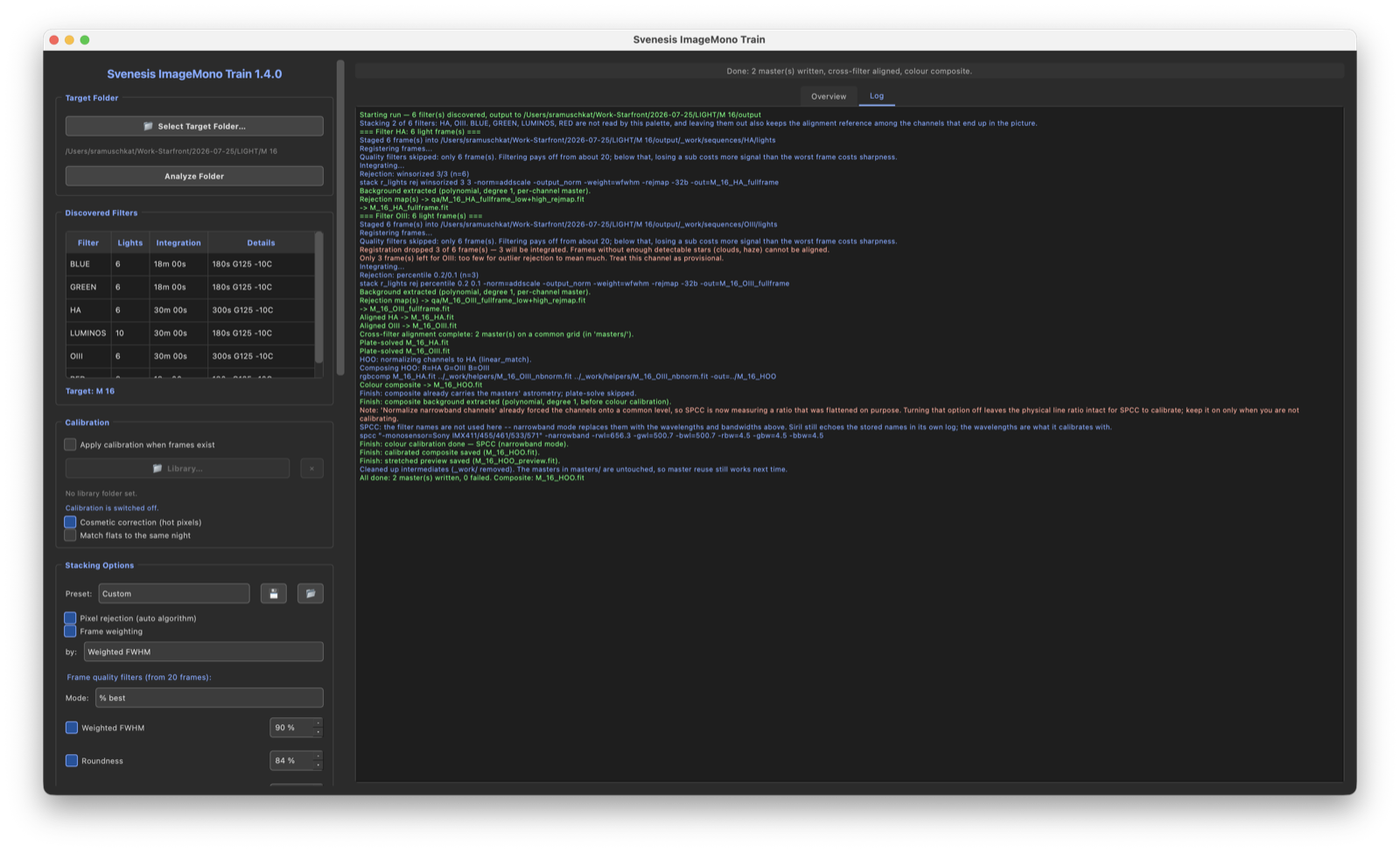

Also habe ich mir mein Werkzeug selbst gebaut: Svenesis ImageMono Train. Ein Python-Skript für Siril, das eine komplette Nacht Mono-Daten von der Rohaufnahme bis zum farbkalibrierten Bild bringt. Und dabei jeden Schritt protokolliert – nicht zuletzt, damit ich selbst nachlesen kann, was da eigentlich passiert ist.

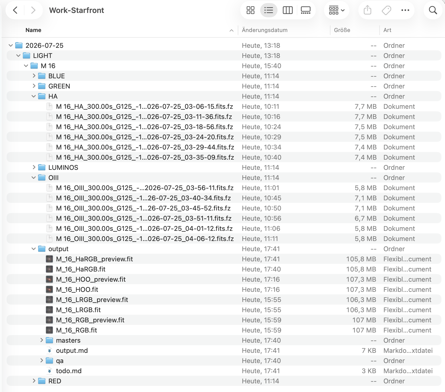

Man zeigt dem Skript einen Ordner – bei mir landen die Daten dort automatisch, weil der Rig-PC in Texas sie per Dropbox nach Hause schiebt. Das Skript liest alle FITS-Header, gruppiert die Bilder nach Filtern, zeigt einen Bericht, was es gefunden hat, und legt dann los. Am Ende liegen die ausgerichteten Master pro Kanal da, dazu das fertige Farbkomposit – wahlweise als LRGB, SHO, HOO oder HaRGB.
Zwei Dateien sind mir dabei besonders wichtig geworden. In output.md steht, was tatsächlich passiert ist: welcher Kanal welchen Algorithmus bekommen hat, welche Kalibrierung angewendet wurde, wo etwas übersprungen wurde und warum. In todo.md steht, was ich jetzt von Hand tun sollte – mit den konkreten Menüpfaden in Siril.
Beide Dateien aus genau diesem M-16-Lauf lassen sich hier im Original ansehen (englisch, so wie das Skript sie schreibt):
Verarbeitungsbericht ansehen Weiterverarbeitung ansehen
Diese Berichte sind absichtlich unbestechlich. Sie beschreiben nicht den Normalfall, sondern den echten Fall. Wenn ein Filter übersprungen wurde, steht das da. Wenn die Farbkalibrierung auf eine schlechtere Methode zurückgefallen ist, steht das da. Wenn ein Kanal die Hälfte seiner Bilder verloren hat, steht das da – im M-16-Bericht etwa als nüchterne Tabellenzeile: OIII, 6 gefunden, 3 gestackt, 15 Minuten Integration. Nichts wird schöngerechnet – ich will schließlich lernen und nicht getröstet werden.

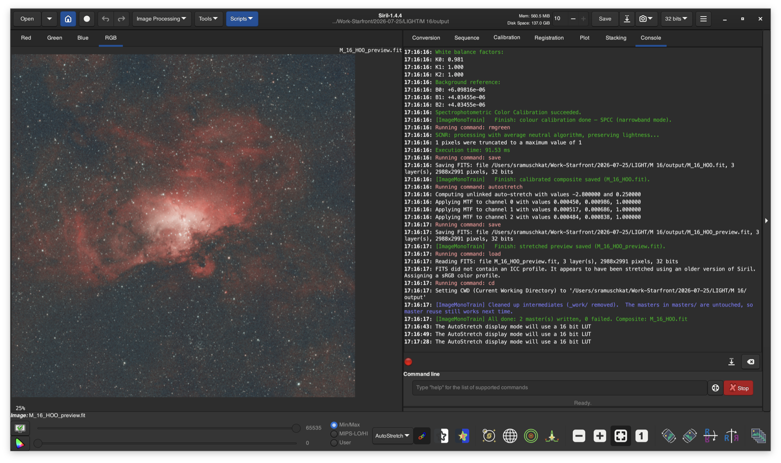

  6. Farbkalibrierung über die Emissionslinien:
    spcc "-monosensor=Sony IMX411/455/461/533/571" -narrowband -rwl=656.3 -gwl=500.7 -bwl=500.7 -rbw=4.5 -gbw=4.5 -bbw=4.5
    Siril maß dafür 2.617 Sterne aus und verwendete davon 1.588. Die Kalibrierung gelang – mit einer aufschlussreichen Anmerkung: Die Lösung sei ungenau, man solle zuerst den Bildgradienten korrigieren. Genau dorthin führt die fehlende Flat-Kalibrierung von weiter oben zurück.
  7. Grünstich entfernt (rmgreen / SCNR) und das Ergebnis linear gespeichert.
  8. Zusätzlich eine gestreckte Vorschau erzeugt (autostretch → M_16_HOO_preview.fit) – nur zum Anschauen, nicht zum Weiterrechnen.
  9. Zwischendateien in _work/ gelöscht, die Master in masters/ blieben unangetastet.
Vierzehn Schritte, ein Knopfdruck, neun Sekunden – und jeder einzelne davon steht nachvollziehbar im Bericht.

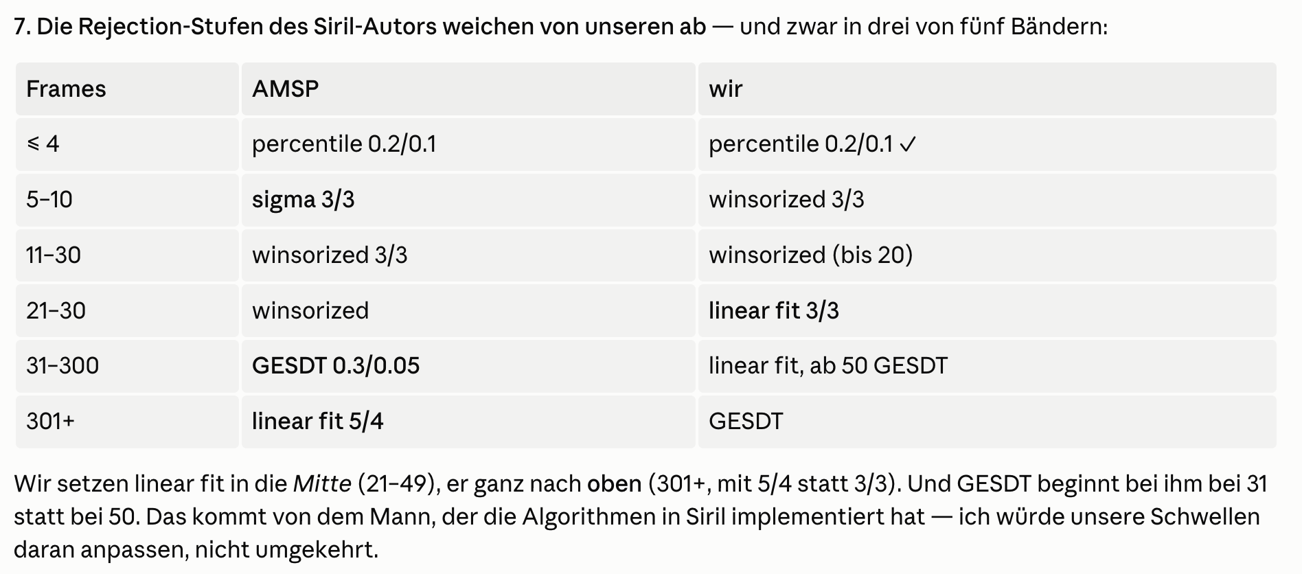

Habe mir mal das Skript AMSP.py von Cyril Richard - dem Siril-Hauptentwickler angeschaut und mit meinem verglichen .. Cyril hat andere Rejection Stufen und Kriterien ... er wird definitiv mehr Ahnung haben als ich, daher werde ich das in meinem Skript anpassen und das im Quellcode auch referenzieren.
