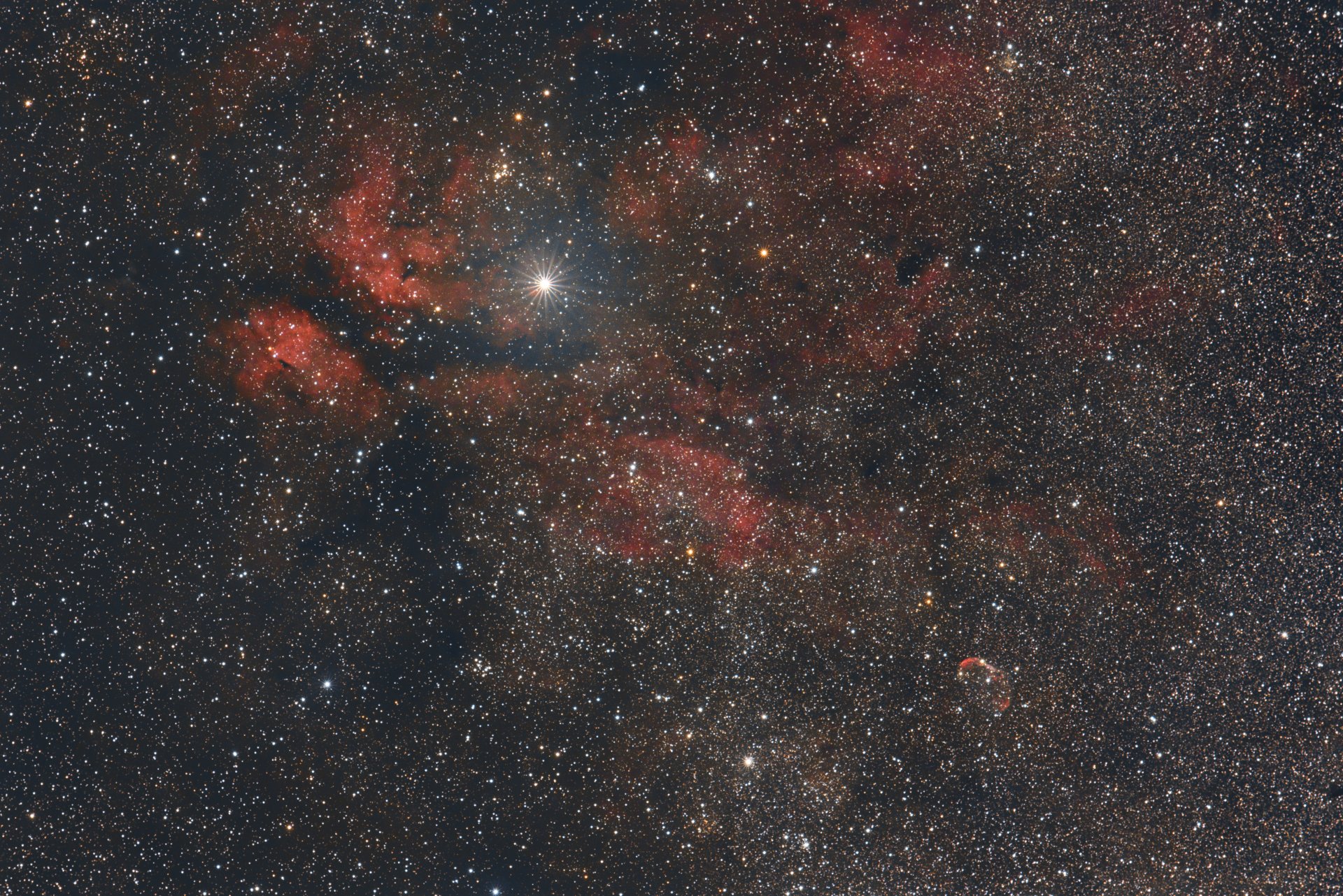

Sigma APO 70-210mm f2,8 82mm
wittinobi

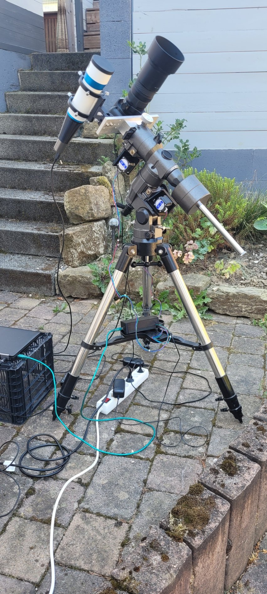

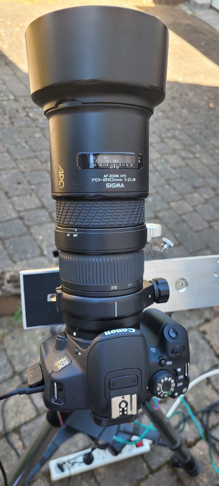

habe nun endlich mal meine alte, neu modifizierte Ausrüstung testen können.

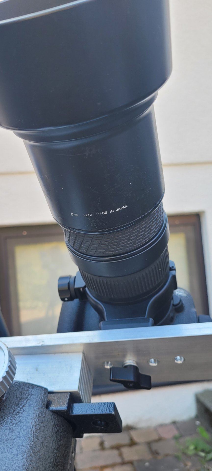

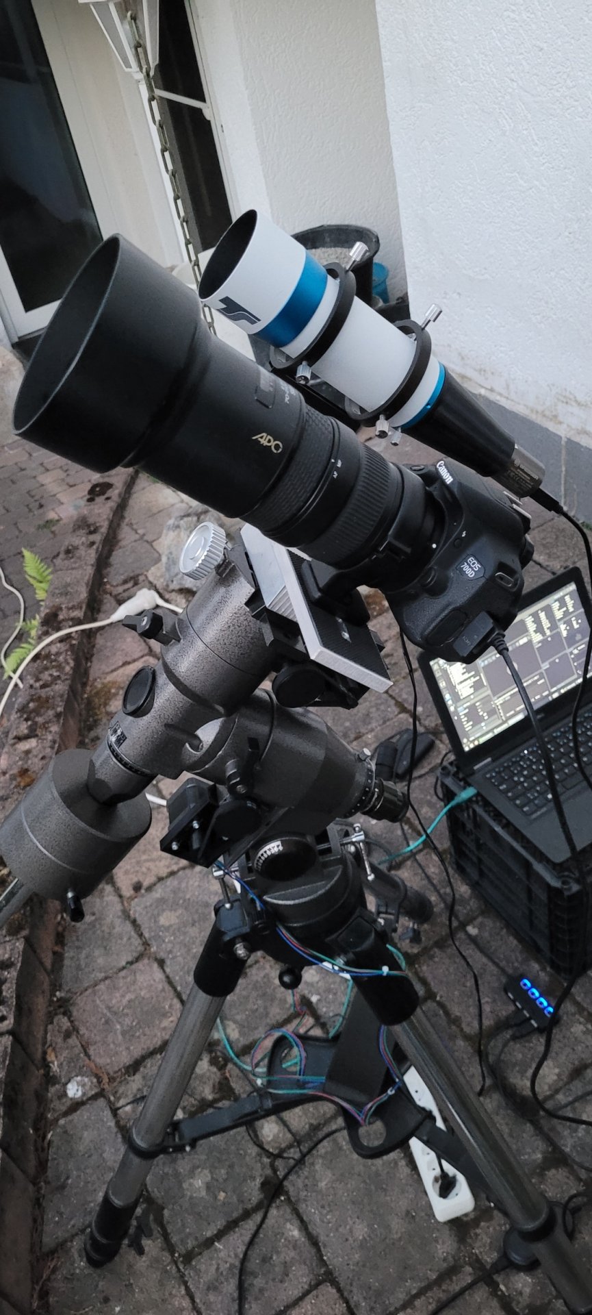

und hier das Objektiv um das es eigentlich geht...
...die Test Ergebnisse:
Objekt:
- IC1396
Ausrüstung:
- Objektiv: Sigma APO 70-210mm f2,8 82mm ReChiped (eingestellt auf Blende 8)
- Aufnahme Kamera: Canon EOS 700D modifiziert für H-alpha
- Montierung: Astro5 (EQ5-Klon von ca.2001?) umgebaut auf AstroEQ
- Nachführung Teleskop: TS60 240mm
- Nachführung Kamera: Bresser GPCMOS02000KPA color (Sony IMX290)
Aufnahme Details:
- Datum: 31. Juli 2022, 03. August 2022
- Frames: 43x180s ISO800
- Aufnahmedauer: 2Stunden 9Minuten
- Flat: 20
- Dark: 20
- Bias: 20
- Bortle Skala: 4

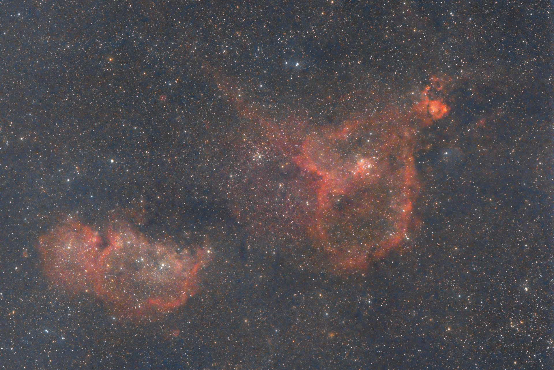

Objekt:
- IC1805 und IC1848
Ausrüstung:
Aufnahme Details:
- Datum: 03. August 2022
- Frames: 32x180s ISO800
- Aufnahmedauer: 1Stunde 36Minuten
- Flat: 20
- Dark: 20
- Bias: 20
- Bortle Skala: 4
...angesichts der kurzen Belichtungszeiten bin ich ganz zufrieden mit den Ergebnissen.

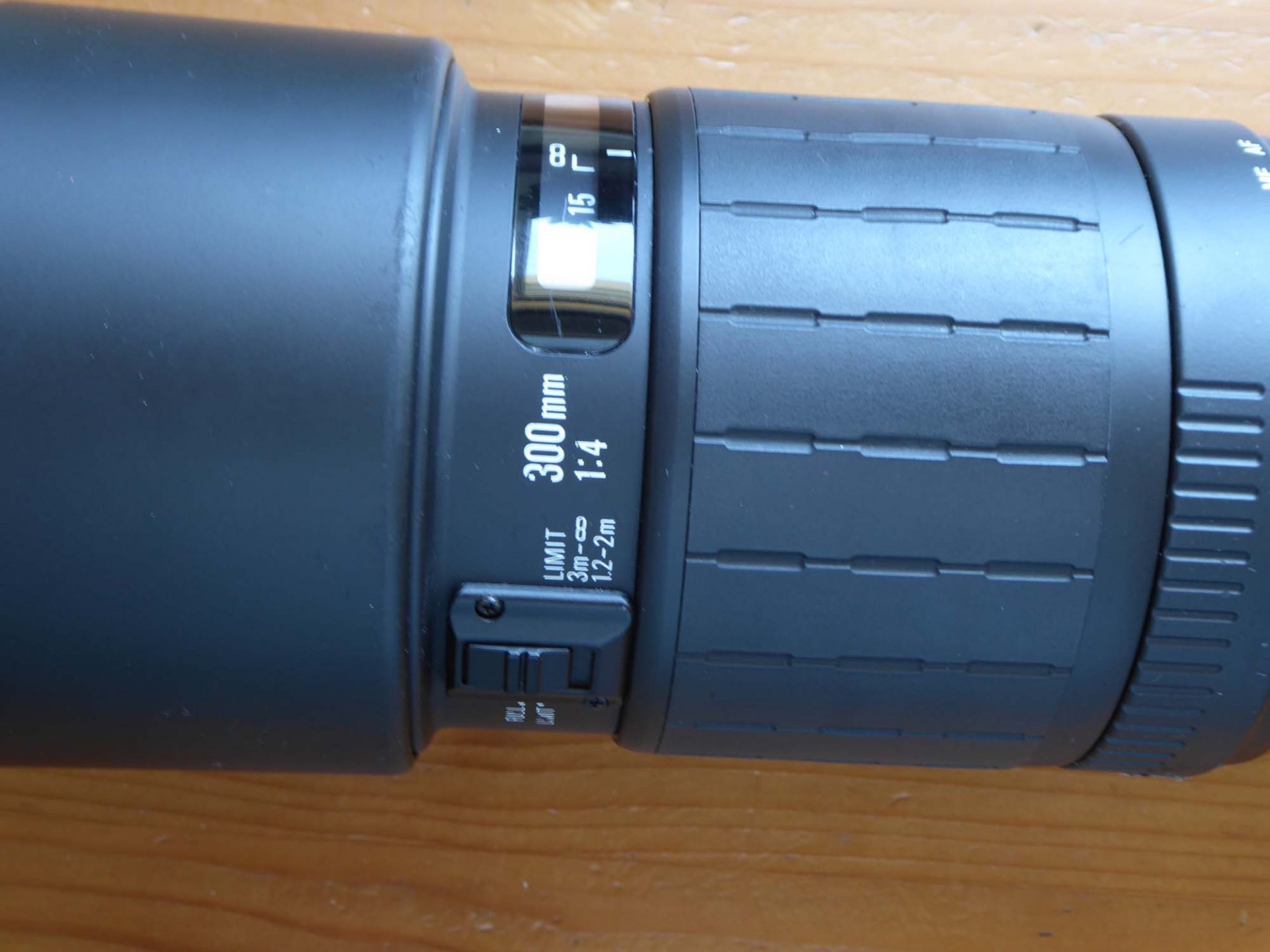

ich häng´ mich hier mal einfach rein :), weil ich kürzlich ein vom Aussehen ganz ähnliches Objektiv
aus dem Resteschrank eines Bekannten erhalten habe und letzte Woche testen konnte.
Das Teil ist ein Sigma 300 mm f/4 Apo Macro und soll etwa von 1997 sein.
Es hat ebenfalls diese eigenartige, etwas klebrige Beschichtung.
Kamera ist eine QHY10 OSC (APS-C) mit CLS-CCD-Filter
8 x 10 min bei f4
Keine Flats, keine Darks, nur mit Sequator addiert und in Photoshop gestretcht.
- Richtig runde Sterne in den Bildecken liefert es nicht.
- Den Filter mag´s auch nicht sonderlich, wie man an den asymmetrischen Halos sieht....
- Die Vignettierung bei Offenblende ist recht gering
- Abblenden ist sinnlos, die Sterne in der Bildmitte werden etwas schärfer,
aber zum Rand hin wird die Koma sehr stark - eigenartig.
- Ist tatsächlich apochromatisch korrigiert - schon bei f4
Michael

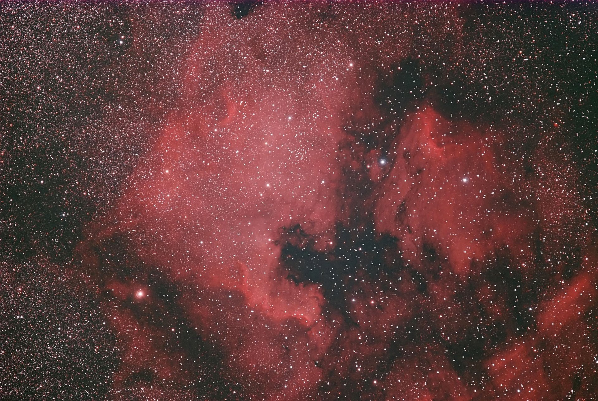

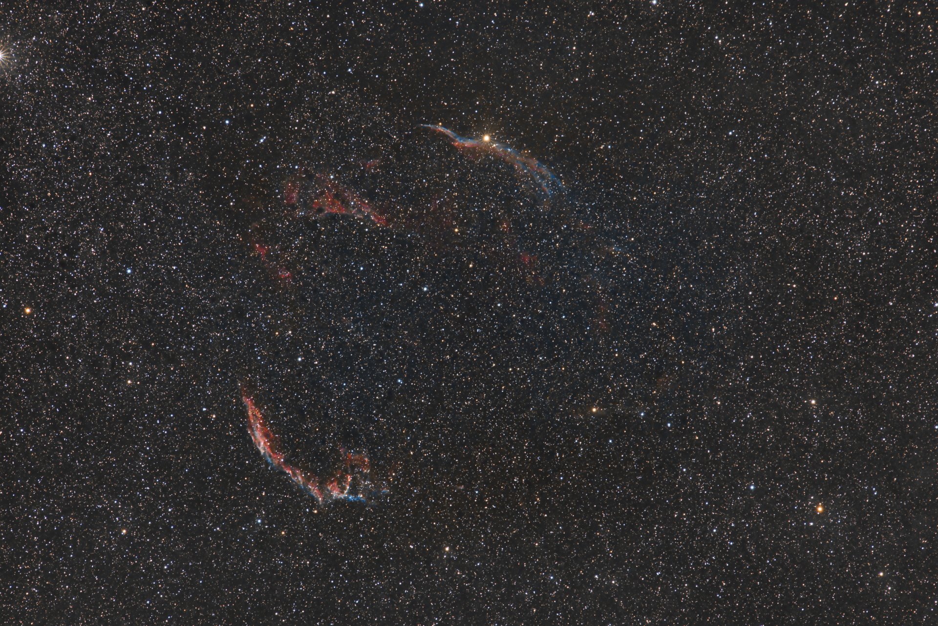

Objekt:
- NGC6992
Ausrüstung:
- Montierung: HEQ5Pro (Eigener BeltMod)
Aufnahme Details:
- Datum: 12. August 2022
- Frames: 88x180s ISO800
- Aufnahmedauer: 4Stunden 24Minuten
- Flat: 20
- Dark: 20
- Bias: 20
- Bortle Skala: 4

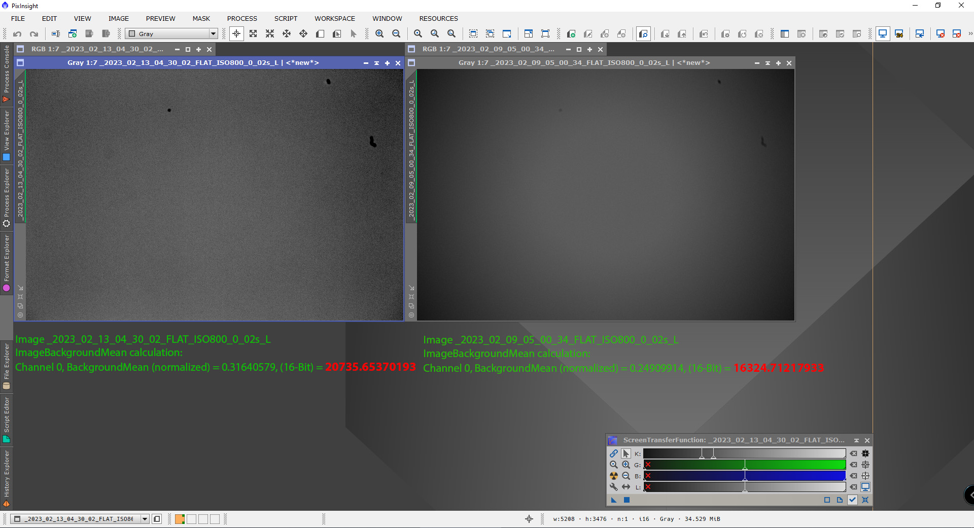

habe nun endlich den Test mit einer Blende auf 2" Öffnung geschafft.
Das Ergebnis ist aber leider nicht wie erhofft.
Hier mal der Vergleich zweier Flats...
Links ohne zusätzliche Blende vor dem Objektiv (bei f/8) (82mm Öffnung).
Rechts dann mit dieser Blende vor dem Objektiv (bei f/8) (2" Öffnung).
...das Ergebnis der Test-Session war dann leider auch entsprechend enttäuschend.
Schade, aber von 82mm Öffnung (bei f/8) auf 2" Öffnung (bei f/8), ist dann wohl doch noch deutlich zu viel.
...also doch ClipIn-Filter?! ...hmm
Tobi
...ist halt nur doof weil ich mich inzwischen (nach langem hin und her) auf einen "IDAS NBZ Ultra" eingeschossen hatte.
Jetzt darf ich wieder von Vorne grübeln und bin fast noch unentschlossener, lol.
Obwohl, die Auswahl hat sich dadurch drastisch reduziert.
Entweder "Optolong L-Enhance" oder einen "Astronomik Ha 6nm CCD" (als XT Version gibt es wohl nur den Ha mit 12nm).
Naja, ...mal schaun.
Tobi
wenn Du vorn eine Blende anbringst ist das keine Aperturblende, die nur die Helligkeit reduziert, die sitzt an der dafür berechneten Stelle im Objektiv, sondern eine Vignette - die eben abschattet, das ist nicht verwunderlich.
Es gibt optische Systeme bei denen das geht, aber das ist wenn es ein Fotoobjektiv ist, mehr oder weniger Zufall. Hingegen ist die Clipfilterlösung wirklich einfach, Filter ist gut geschützt, besser geht es eigentlich nicht.
Jörg
Ein paar Fragen,
- wie gross ist die Entfernung von Blende und Frontlinse?
- stand der Fokus auf unendlich?
- ist die Blende wirklich Lichtdicht?
( sorry für die Fragen, Du weisst was Du tust, ich wundere mich nur)
Beim Zeiss Tele-Tessar 4/300 und dem Planar 1,4/85 hatte ich diesen Effekt nicht.
Die Clipfilter hatten bei manchen Setups, wegen der Stärke des verwendeten Glases,
verzogene Sterne in den Ecken, weswegen es dann Versionen mit speziell dünnem
Glas gab. Filterwechsel ist auch etwas unkomfortabel.
Dein Flat mit Blende hat sogar einen leichten Beugungsring.
Da das Objektiv eigentlich für Vollformat gedacht ist sollte sowas an APS-C nicht
sichtbar sein. Schade.
Manche Erfahrungswerte sind dann doch nicht übertragbar. Sorry.
Klaus

Und noch eine Frage:
warum rauscht das Flat ohne Blende so viel mehr wie das mit Blende?
Auch ohne Blende ist eine deutliche Abdunkelung zu sehen.
Ich denke wir sind noch nicht ganz bei der Antwort.
Klaus
zunächst mal braucht sich hier niemand zu Entschuldigen.
Ich bin froh über jeden Tip, auch wenn es dann mal nicht klappt wie vorgestellt.
Darüber hab ich mich auch gewundert, und kann auch nicht erklären wie dieser Effekt durch eine Verkleinerung der Öffnung Zustande kommt.
Ja das stimmt, aber die Abdunkelung auf dem linken Flat ist schon immer so ungleich und für mich mit diesem Objektiv "normal" (ist halt Altglas).
Höchstens 1-3mm.
Es wurde eine komplette Session (ca.3h) inklusive Autofokus gefahren.
Anhand der Darks die dabei auch geschossen wurden, ...ja, ist Lichtdicht.
Das könnte allerdings auch tatsächlich ein Effekt des 3D-Drucks sein.
Der Druck wurde nicht nachbearbeitet und ist noch schwarz glänzend.
Es wird dann wohl doch ein "ClipIn", ...nur welcher steht noch nicht fest.
Tobi
das Altglas erklärt aber nicht das ungleichmäßige Flat. Soooo alt ist die Linse nicht. Und Stabi hat sie nicht, der dezentriert sitzen kann.
CS Jörg
...naja, aber was diese Linse schon so alles mitmachen musste, ...da wurde auch schon mechanisch dran verändert.
z.B. wurden alle Unterlegescheiben (möglicherweise Ausgleichscheiben) im hinteren Teil des Objektivs entfernt (Linse näher zum Sensor) damit man über unendlich fokusieren kann.
Sonst würde der angebaute Adruino Autofokus nicht funktionieren.
tjo 1994.
Dann taugt der Autofokus nix... Aber by the way, dann wurde die Justierung verhunzt. Wie gesagt, dass wäre selbst bei alten manuellen Linsen nicht normal.
An der 700D passt das Auflagemaß ja und alle AF-Linsen haben eine kleine Fokusreserve um nicht gegen den Anschlag zu fahren.
Egal, wichtig ist dass das Bildergebnis passt, und das ist ja ganz ordentlich.
CS Jörg
...hmm, das war bei meinem nicht der Fall.
Nachdem ich das Teil bei Ebay billig ersteigert hatte, waren die Sterne erst scharf wenn ich am Anschlag war.
Damit wäre mit keinem Autofokus eine Kurve zustande gekommen.
Es wurde übrigens auch als defekt an mich verkauft.
Also, wer weiss was das Teil vorher schon so alles mitgemacht hat.
Um ehrlich zu sein bin ich selbst immer wieder Erstaunt, was ich damit noch für Bilder machen kann.
Wie du richtig geschrieben hast, ...Hauptsache das Ergebnis passt.
...und das passt für mich, hehe.
