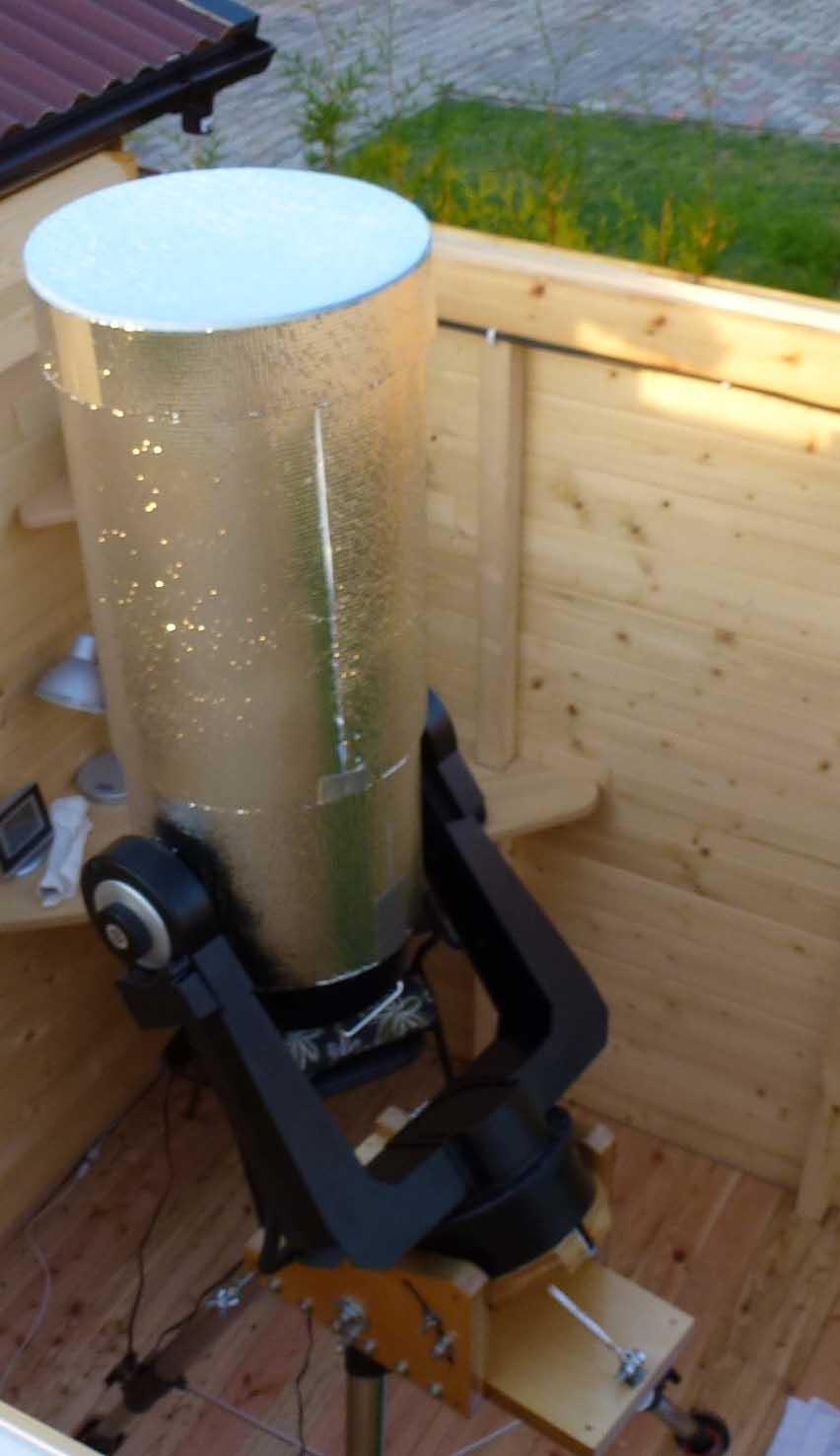

Hallo Christian,
ich habe eine Iso-Matte als Tubusisolierung und Tau- und Streulichtschutz für meinen 10" SCT "verbastelt". Die Iso-Matte ist einseitig mit refektierenden Material beschichtet.
Gruß und CS
Manni

@Manni: Danke fürs Zeigen deines isolierten SCTs! Das sieht sehr gut aus. Es müsste einiges an Turbulenzen fernhalten. ;)

Hallo Manni,
Iso-Matte habe ich auch eine zeitlang beim ACF verwendet. Du hast es auch Konsequent umgesetzt. Läßt man eine Stelle frei, heizt sich der Tubus hinter der ISO-Matte auf. Zwar nicht so arg. Aber die Wärme kann Nachts nicht so gut "abwandern". So daß man länger mit Tubusseeing zu tun hat.
Das liegt mit am Styropor.
Es gibt aber auch reflektierende DC-Fix-Folie. Man muß sie ja nicht mit dem Tubus verkleben. Man kann diese auch auf Alufolie kleben und die so entstandene Hülle um den Tubus schlagen und an der Unterseite des Tubus mit hellem Transportband sichern (oder Klettband). Der Vorteil ist, daß die Wärme auch weiter abgeleitet wird.
also eine Modifikation Deiner Idee.
