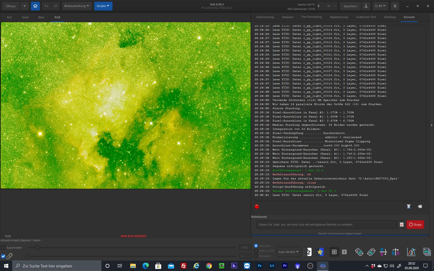

Hallo Siril Anwendergemeinde

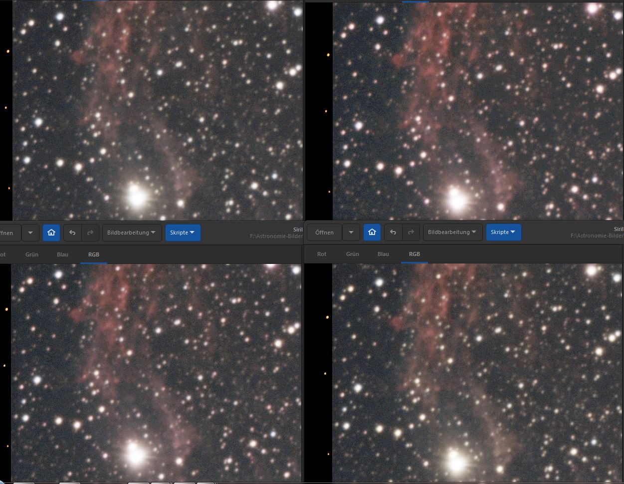

Ich habe eben die RGB Ausrichtung getestet, welche in der vorherigen Version nicht funktioniert hat.
Hallo Tom,
magst du mal kurz den Prozess der Ausrichtung erklären. Ich checke es irgendwie nicht.
Bin schon soweit das es logisch nur über die Funktion RGB Compositing Funktion geht. Also habe ich mein Bild per "Extraction" in die 3 Kanäle geteilt und diese bei Compositing geladen.
Egal was ich Anstelle die Ausrichtungsfunktion unten bleibt aber immer ausgegraut. Ich kann zwar die Methode wechseln aber kein Allign der Kanäle ausführen.
Ideen?
Andreas
Hallo Andreas,
Du musst nicht in 3 Kanäle aufteilen.
Einfach z.B. in der Ansicht des Grün-Kanals einen Stern auswählen (mit der Maus einen Rahmen aufziehen) und dann in der RGB-Ansicht in das Kontextmenü (rechte Maustaste) und "RGB-Ausrichtung -> Einzelstern-Registrierung (Deep-Sky)" auswählen.
Grüße,
Steffen
Freut mich, dass die Frage schon so schnell beantwortet wurde :)
Ich hoffe, du kannst jetzt auch erfolgreich die Funktion nutzen.
Diese Funktion macht die Korrektur wirklich einfach im Vergleich zur manuellen Ausrichtung über die einzelnen Farbebenen.
