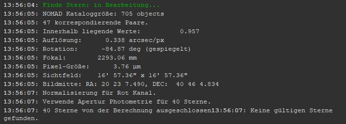

Allerdings bin ich heute auf ein anderes Problem bei der photometrischen Farbkalibrierung gestoßen:
Das Plate Solving wird durchgeführt und findet auch Sterne. Alle diese Sterne werden dann aber bei der photometrischen Farbkalibrierung plötzlich ausgeschlossen.
Gibt es hier Möglichkeiten, das irgendwie zu beeinflussen? Habt ihr das auch schon mal gehabt?

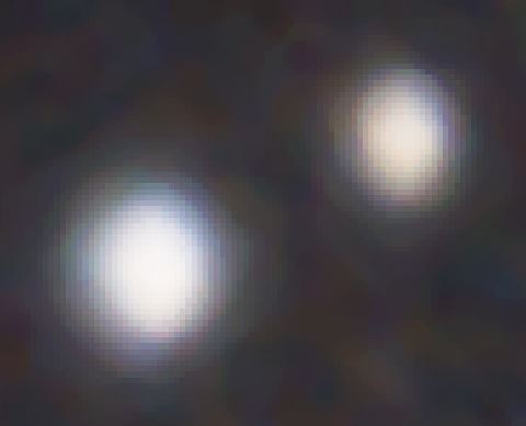

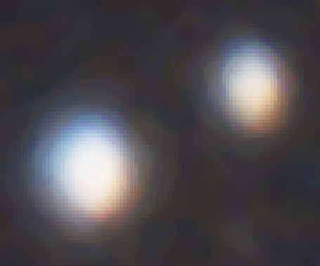

Hallo Siril Anwendergemeinde
Ich habe eben die RGB Ausrichtung getestet, welche in der vorherigen Version nicht funktioniert hat.
Diese arbeitet jetzt wieder ohne Absturz.
Und sie liefert auch sehr gute Ergebnisse. Ich habe an einem fertig gestackten und bearbeiteten Bild die Funktion "RGB Ausrichtung" angewendet. Diese korrigiert Farbverschiebungen an den Rändern der Sterne und entfernt diese in wenigen Sekunden.
Hier zwei Beispiele.
Das obere Bild vor der Ausrichtung (man sieht deutlich links den blauen Rand und rechts den rötlichen Rand).
Das untere Bild nach der Ausrichtung (die Ränder sind einheitlich und die Farbverschiebung ist verschwunden).
