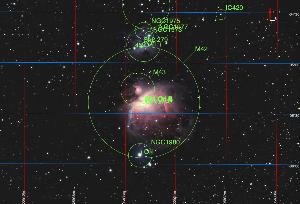

Am besten finde ich den kleinen Nord / Ost Pfeil bei der Bildbeschriftung. Damit kann man schnell das Bild in die richtige Lage aus Sicht des Beobachters bringen. Leider gibt es bei den Objektbeschriftungen zahlreiche Überlagerungen die man nicht ändern kann. Siehe Beispiel.
Hallo Harald,
Leider sind die überlappenden Objektbeschriftungen alles andere als trivial zu verbessern.
Ich habe selbst einen Fix für die Beschriftung des Koordinaten-Gitters beigesteuert, aber selbst da gibt es Situationen, wo eine Überlappung schwer zu vermeiden ist. Bei Objekten, die so dicht neben- und teilweise übereinander liegen wird es richtig schwer. Hoffentlich kommt das bei nicht zu vielen Objekten vor.
Beeinflussen kann man die Beschriftung leider nicht allzu stark, man kann nur einzelne Kategorien abschalten (Settings-> Astrometry -> Annotations). Das würde in Deinem Beispiel schon helfen, wenn man auf die Beschriftung der Sterne verzichten kann.

Hallo Steffen,
danke für die ausführliche Information. Mir ist schon klar, das man nicht so einfach einen bearbeitungsfähigen Layer drüber legen kann. Der Aufwand wäre erheblich.

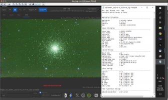

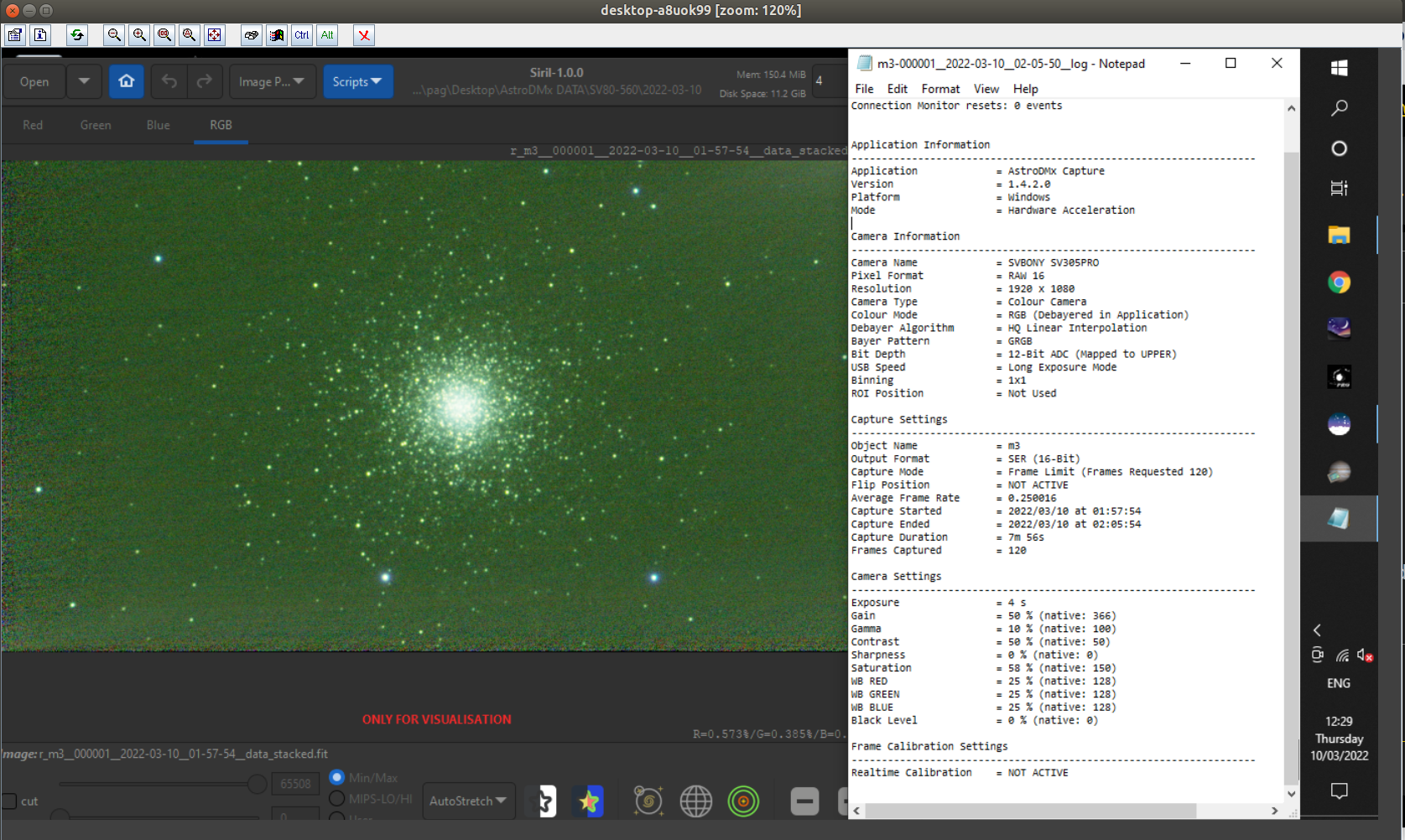

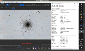

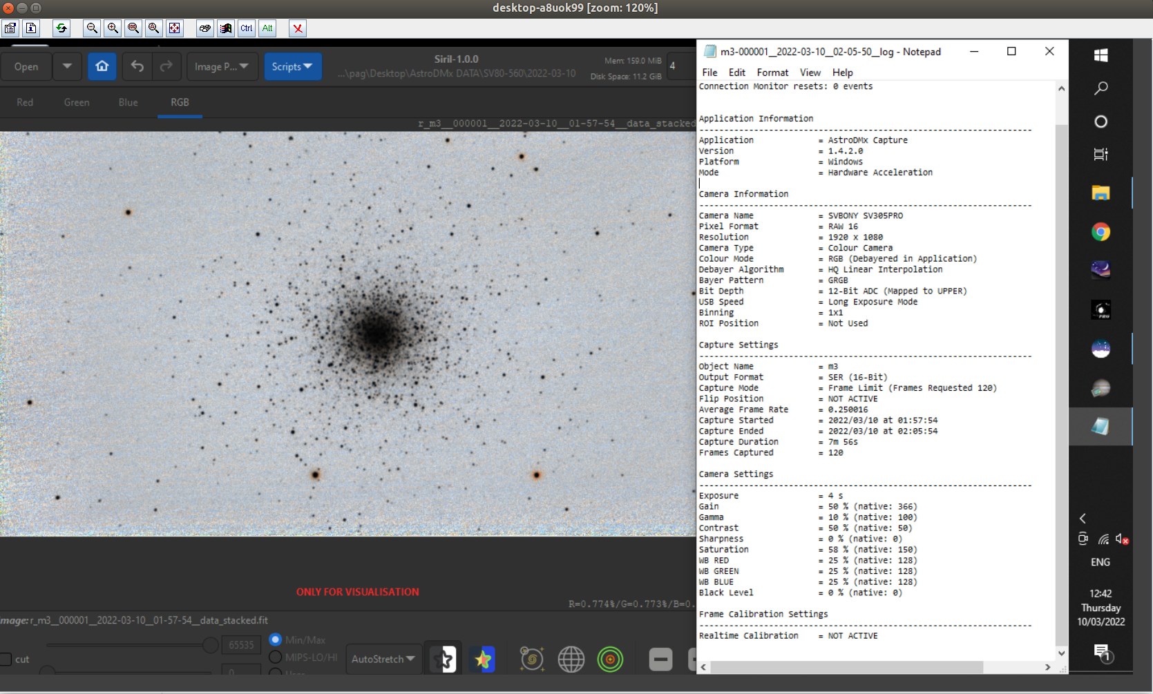

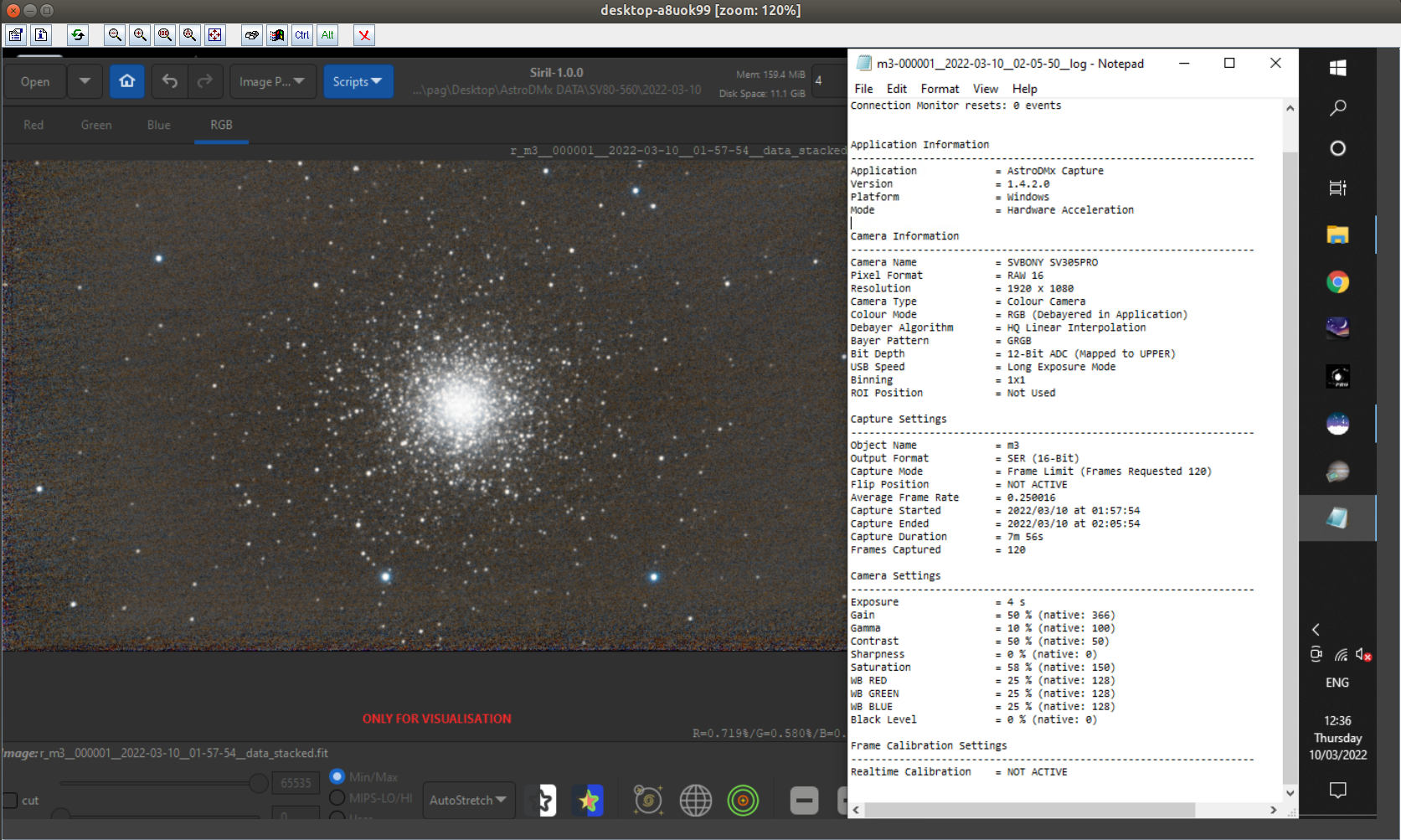

Aufgenommen mit AstroDMx Capture. Mit Refraktor SVBONY SV503 80/560ED, SV305 Pro (IMX290) auf StarDiscovery Mount, remote über MELLE Quieter-2 mit Win10, ohne Guiding, Filter und Nachbearbeitung außer SIRIL Bordmitteln.
Peter
