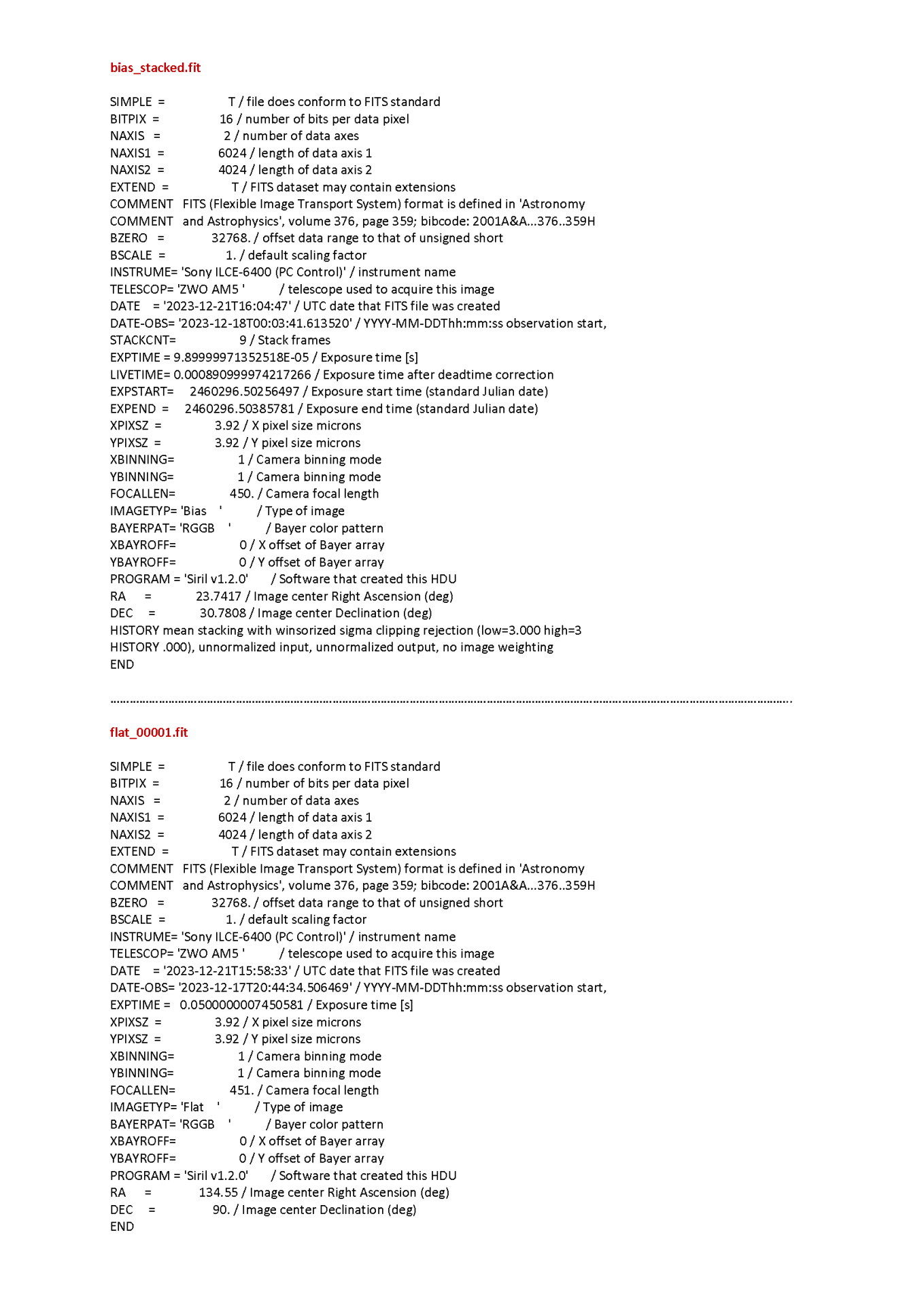

im manuellen Preprocessing (gemäß Siril-Tutorial) zeigt mir Siril bei der Kalibrierung von Flats mit Masterbias folgende Fehlermeldung bereits im ersten Kalibrierschritt:
Reading FITS: file flat_00001.fit, 1 layer(s), 6024x4024 pixels, 16 bits
17:07:22: Sequence loaded: flat_ (1->15)
17:08:57: D:\dat1\astro\_Siril_M33\process\bias_stacked.fit.[any_allowed_extension] not found.
17:08:57: NOT USING OFFSET: cannot open the file
17:08:57: Some errors have been detected, Please check the logs.
Folgende Fehlermöglichkeiten wurden geprüft:
Korrekter Speicherort Masterbias
Masterbias (…\bias_stacked.fit) liegt definitiv im Siril-Prozess-Ordner, obwohl im Konsolen-Log „not found“ angemerkt wird. Der Masterbias-File war per manuellem Standard-Workflow von Siril erzeugt worden. Dieser File lässt sich auch mit der „open“-Funktion in Siril problemlos öffnen (FITS-Header-Info siehe unten).
File-Formate und Filenamen
Sämtliche Frames stammen aus Datenakquisition per Asiair Plus und wurden dort mit identischem Workflow erzeugt. Die Asiair-Fits-Dateien wurden in Siril in entsprechende Sequenzen konvertiert und sollten korrektes File-Format und korrekte File-Bezeichnungen aufweisen.
Probleme mit Kanal-Zahl und Datenachsen-Längen
In den FITS-Headern von Masterbias und Flat-frame finde ich als Laie keine Anhaltspunkte für die Problemursache, siehe auch nachstehende FITS-Header-Info.
Mit der Nutzung von Kalibrier-Frames in Siril habe ich wenig Erfahrung und übersehe wahrscheinlich entscheidende Punkte. Hinweise zur Fehlerursache bzw. zur Behebung würden mir weiterhelfen.
Wolfgang
