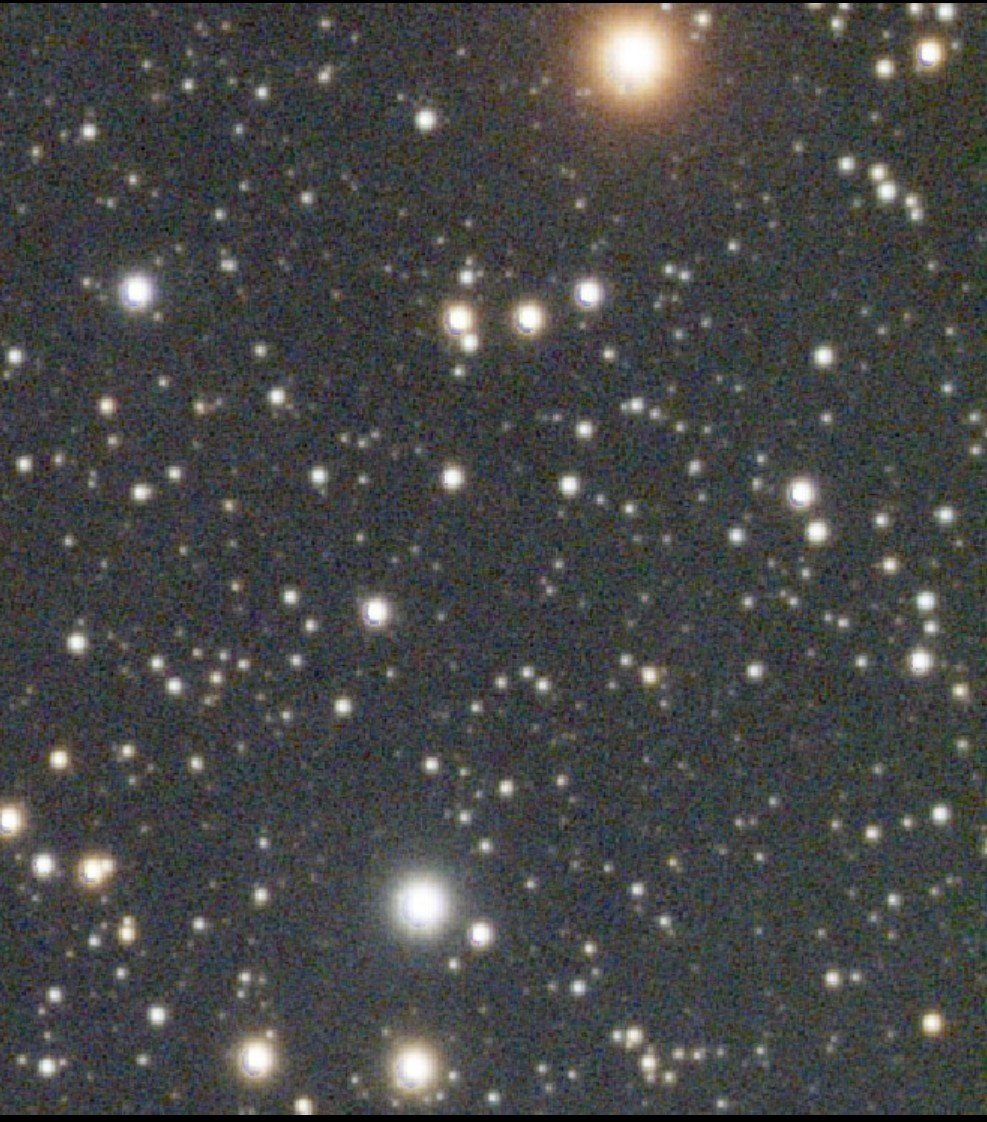

Hattet ihr schon Mal so ein Problem gehabt, das nach dem stacken mit siril mit dem preprocessing script seltsame Artefakte bzw Säume habt.
Hallo!
Welchen Abbildungsmaßstab hat Dein System denn? Und wie war das Seeing zum Zeitpunkt der Aufnahme?
War
Abbildungsmaßstab (Bodensekunden/ Pixel) > 0,5 * Seeing (Bogensekunden) ?
Abbildungsmaßstab= Pixelgröße (mikrometer) / Brennweite (mm) * 206,265
Hallo, kamera ist eine asi 533. Pixelgrösse 3.76. Teleskop ist ein altair 80mm triplet mit reducer müssten das 380mm brennweite gewesen sein.
