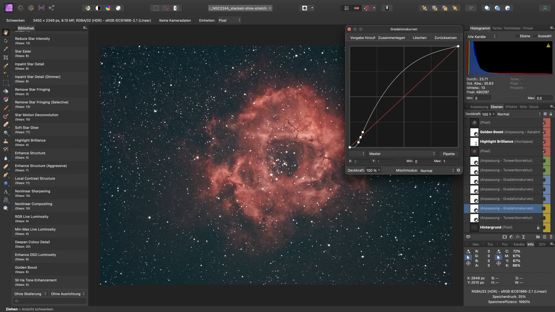

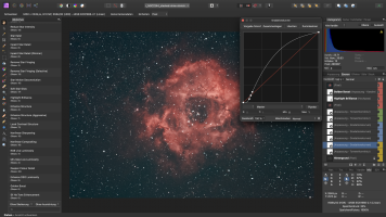

Hallo Thomas und Joachim,
eure beiden Kommentare haben mich noch auf eine andere Idee gebracht. Wenn wir in Affinity Photo einen gestackten FITS-Stapel öffnen wird automatische eine Ebene Tonwertkorrektur und eine Ebene Gradationskurven angelegt. Diese hatte ich bisher immer gelöscht und versucht manuell zurecht zu kommen. Jetzt habe ich in einem Beispiel diese beiden Ebenen (gelb im Foto markiert) erhalten. Dann habe ich die Ebene Gradationskurven drei mal Dupliziert (blau im Foto markiert). In der ersten Tonwertkurrektur habe ich über den Gammaregler die Farbkanäle übereinander gelegt. Und letztendlich in der zweiten Tonwertkorrektur Schwarz- und Weißstufe angepasst. Ich bin zwar noch nicht ganz dort wo ich hin will, habe aber erst einmal ohne AutoStretsch in Siril ein Ergebnis in Affinity.
