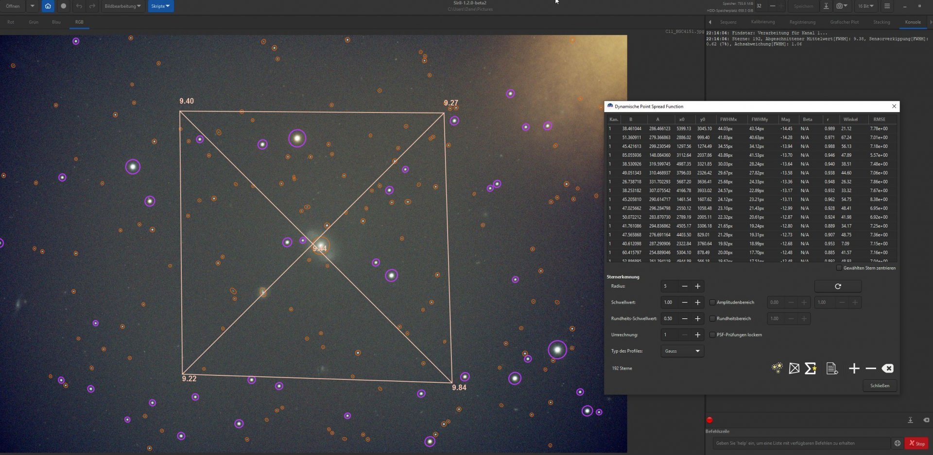

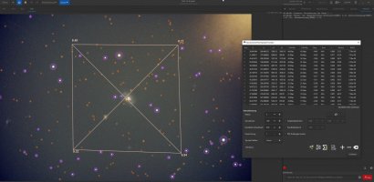

ich habe mich zum ersten Mal mit dem Bildinspektor für Verkippung in Siril beschäftigt. Generell arbeite ich nicht mit Siril, aber speziell für dieses Tool habe ich es mal installiert.
Ich habe an meinem C11 EHD zum ersten Mal eine Vollformat, eine ZWO ASI 2400 MC Pro angehängt, und stelle unrunde Sterne fest. Teilweise Kreisförmig verzogen, teilweise längs zum Zentrum. Ich gehe davon aus, das hier eine gewisse Verkippung besteht.
In Siril wird eine Verkippung von 7% angezeigt. Laut der Beschreibung auf der Siril Seite, ist erst ab 10% mit einer Verkippung zu rechnen.
Die Anzahl der erkannten Sterne ist bei mir mit 192 laut Definition der Beschreibung klein, und werde da wohl noch mit dem Schwellenwertes/Radius rumspielen müssen. Ich wollte aber nun mal einfach mit den Standardeinstellungen einfach mal mein Ergebnis hier posten, und mich nach Erfahrungen erkundigen. Ich weiß noch nicht genau wie ich das nun Interpretieren soll. Laut der einfachen Angabe bin ich ja mit 7% gut unter 10%, und somit sollte keine Verkippung vorlagen. Ich weiß jetzt aber nicht, ob man das auch pauschal so nehmen kann, oder ob das nicht doch ein Anzeigen auf Verkippung zu deuten ist.
Wie sind denn hier so generell die praktischen Erfahrungen mit dem Tool? Was hat es bei euch angezeigt, und war denn tatsächlich eine Verkippung vorhanden, die ihr dann auch beseitigen konntet? Oder ist das Tool vielleicht sogar praktisch nicht wirklich hilfreich?
Über Meinungen und Erfahrungen würde ich mich gerne freuen. Danke im Voraus.

Ich würde es so sehen: Eine Verkippung ist nicht dann ein Problem, wenn sie einen bestimmten Prozentsatz überschreitet, sondern dann, wenn die Sternabbildung Dir persönlich nicht mehr gefällt.
Wenn Du dann genauer objektiv messen möchtest, dann würde ich mir evtl. eine sternreichere Gegend suchen. In Deinem Beispielbild sind nicht allzu viele Sterne vorhanden, und viele davon schon in der Sättigung (violette Markierung). Mit mehr Datenpunkten würde ich dem Ergebnis eher vertrauen.
Grüße und CS,
Steffen
Hallo Steffen,
ja das stimmt durchaus, die Gegend ist nicht optimal. Das muss ich demnächst berücksichtigen, wenn ich hierzu weitere Tests mache. Das Wetter hat mich aber eher dazu gedrängt, mit dem zu Arbeiten, was ich bisher habe. Und generell wollte ich mich erst einmal erkundigen, wie hilfreich so ein Tool zu sehen ist, und wie ich die Daten interpretieren kann.
Das mit der Sättigung und der violetten Markierung hat mich auch schon Überlegungen bewegt. Aber das sind halt die großen fetten Sterne. Ich habe aber auch nur mal auf die schnelle schlichte 5min Belichtet, ich hab mir dabei Gedacht, das bei f/10 hier sicher nicht zu sehr über die Grenzen springe. :)
