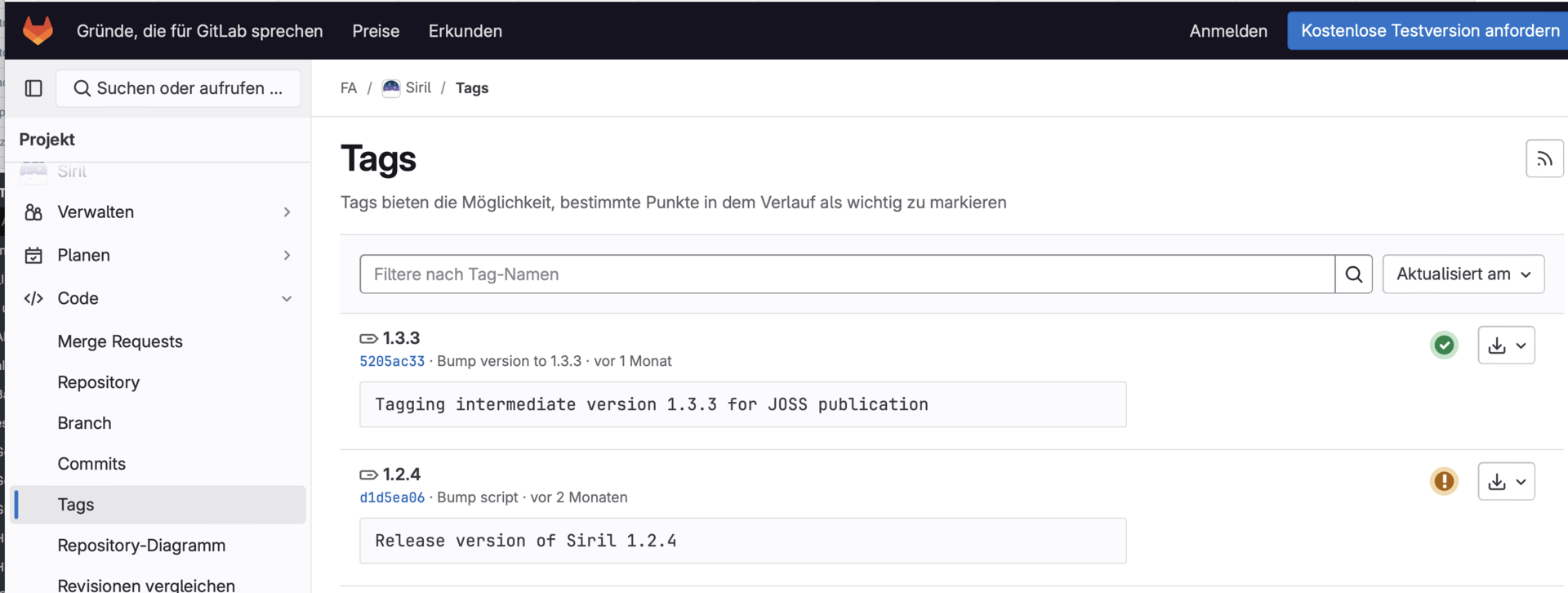

gehe zu den Tags
https://gitlab.com/free-astro/siril/-/tags

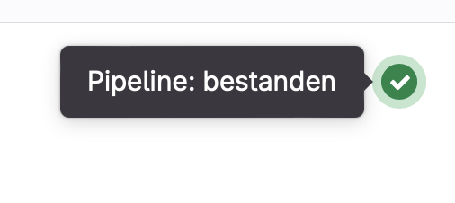

wähle das Icon neben dem Download des Source Codes

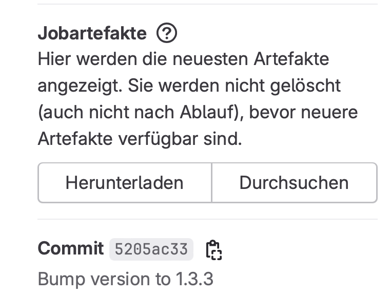

gehe zu win64-native-installer
und den Siril Installer herunterladen
