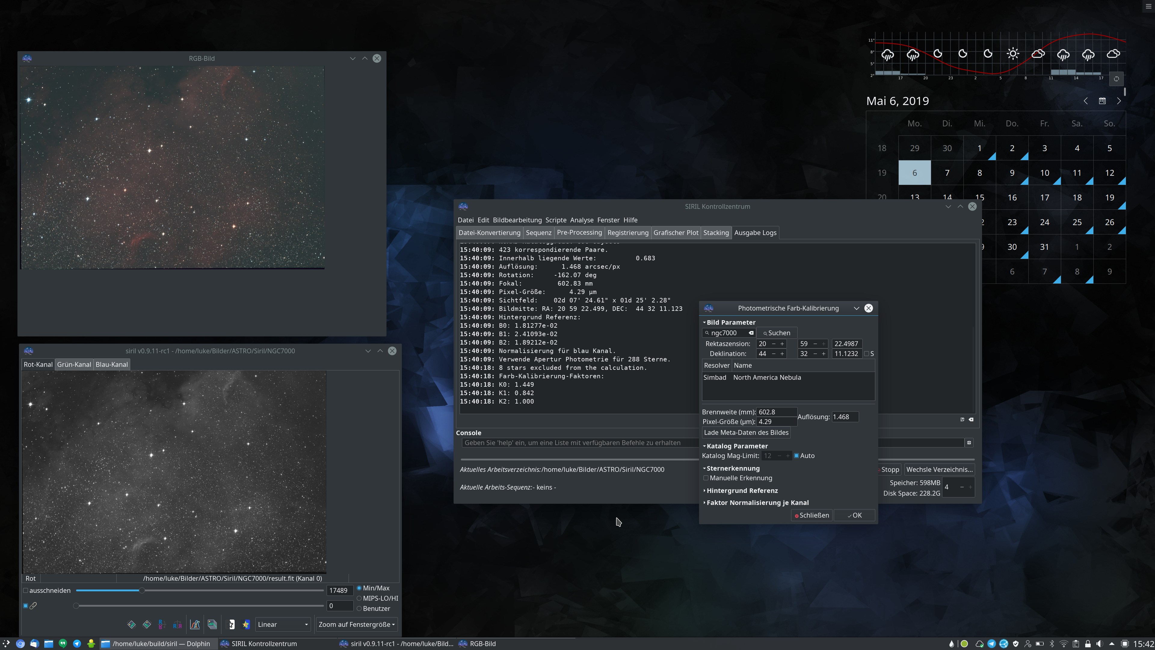

Was mir aber auffällt ist der extreme Grünstich im result.fit der beim Stretchen sehr störend ist.

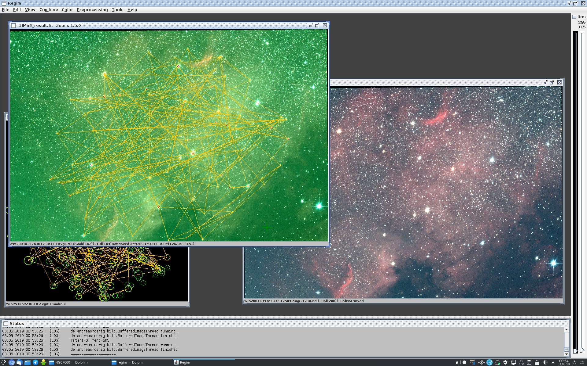

Wie im Screenshot zu sehen ist, habe ich eine B-V Kalibrierung in Regim gemacht, danach sieht das Bild ziemlich gut aus und damit kann ich weiter arbeiten.

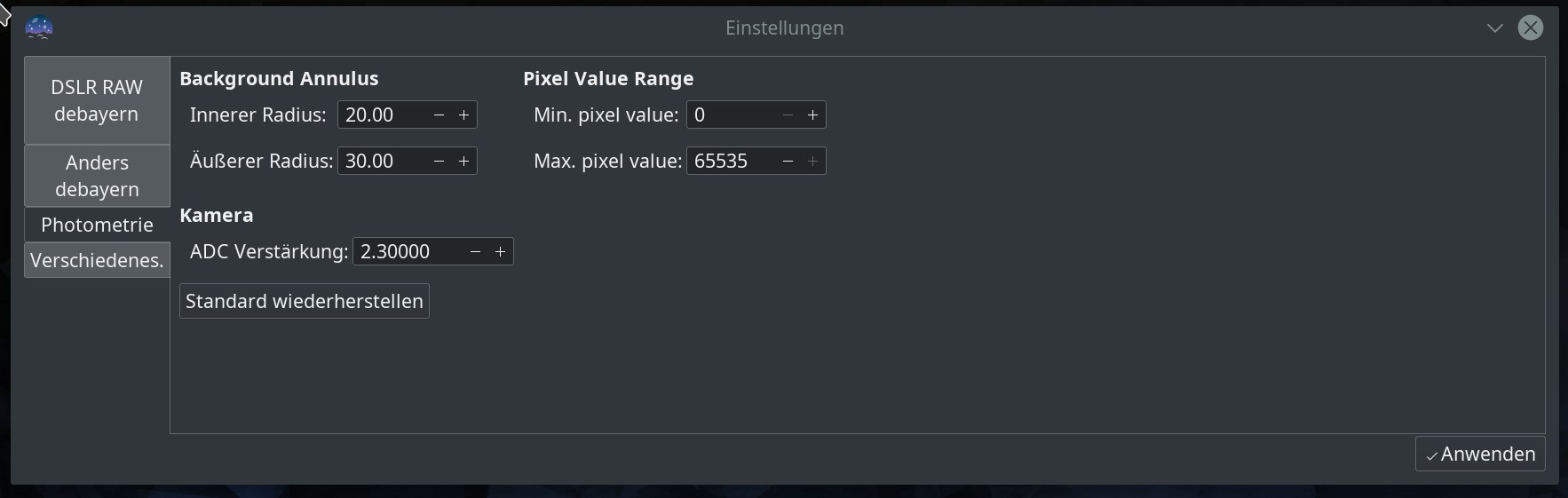

This are the Settings for Photometry:
105732

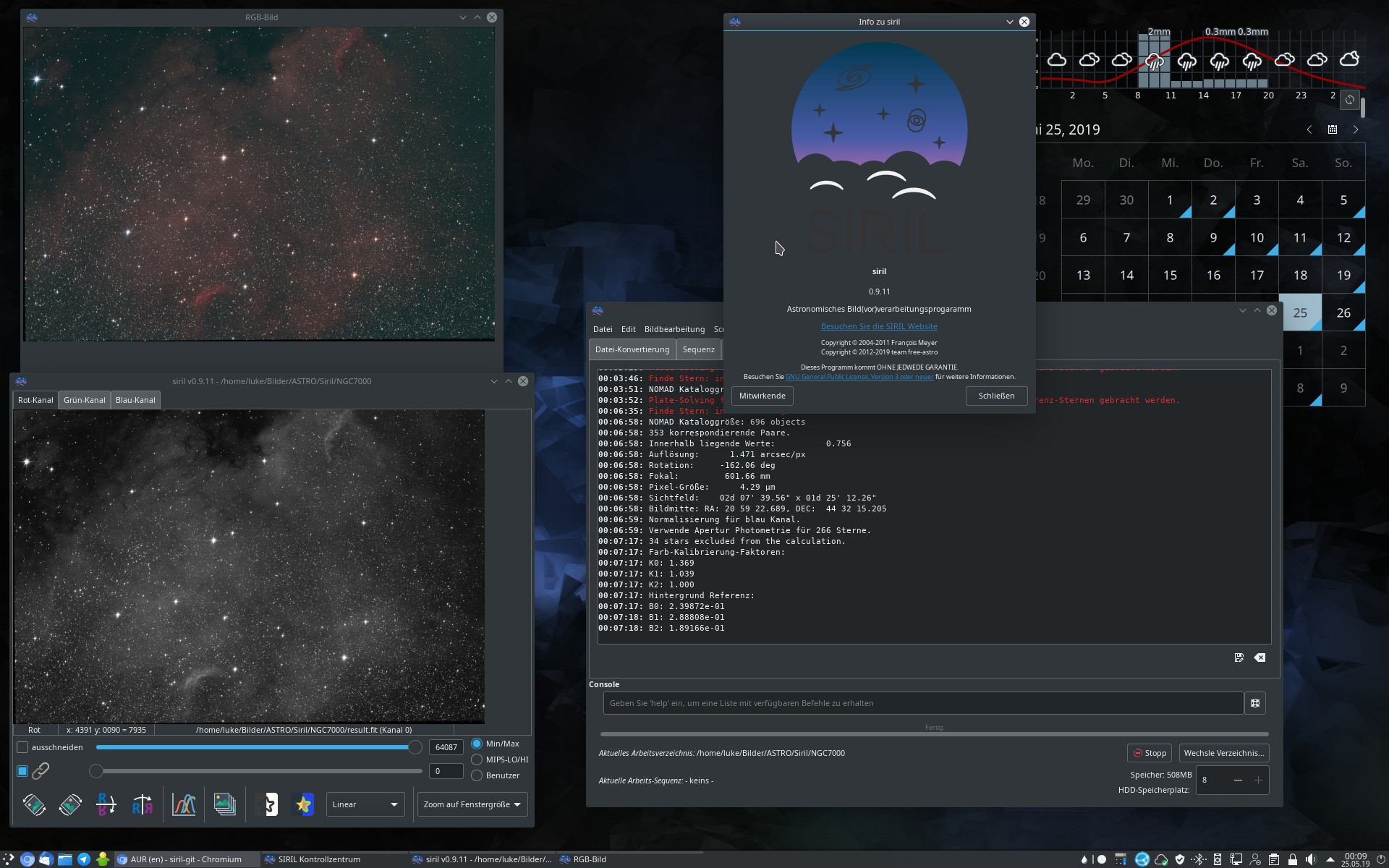

There something wrong on your machine(s) I can't explain.
Because I have no problem trying to reproduce. A problem in the AUR package?
Please, could you try to get the sources for compiling?
