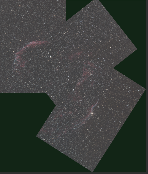

hab nun 3 Bilder vom CirrusNebel gemacht, und dachte, die gehören eigentlich zusammen, und mal mit Siril probiert, wie das zusammen passt. Vorweg, ich hab einen Askar 71f, da fand ich dann auch keine Verzerrungen, ggf einfach mal selbst mit eurer Ausrüstung austesten, wie weit das bei euch auch geht.
Voraussetzung ist das Naztronomy-OSC_PP.PY, das sich einfach über Einstellungen - Scripte installieren lässt. Verfügbar ist das Tool dann unter Phytonscripte - scripte - Naztronomy-OSC_PP.py-
Ich hab zuerst mal die drei Bilder einfach so entwickelt mit dem Naztronomy, dann die Bilder einzeln geladen, beschnitten (alles im SIRIL) und dann nochmals eine leere Astrometrische Lösung gemacht und die Bilder neu unter einem anderen Namen gespeichert.
Dann die Bilder, in meinem Falle drei, einfach im Nastronomy als drei Lights geladen und ohne Darks, Bias, und auch ohne andere Einstellungen (weight, round etc) gestackt. Und es funktioniert! hier noch ein kurzer Screenshot, wie das nun bei mir unbearbeitet aussieht.
