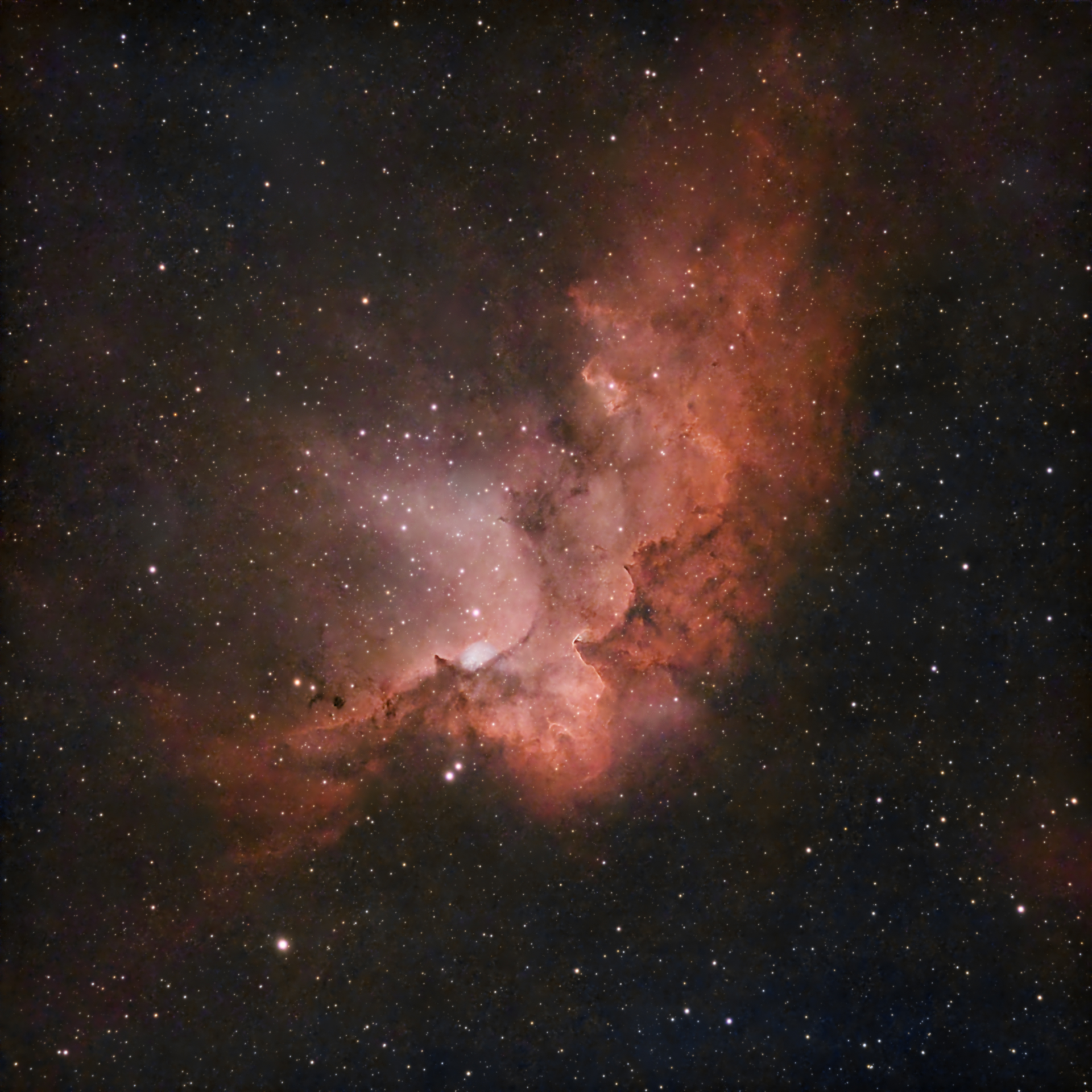

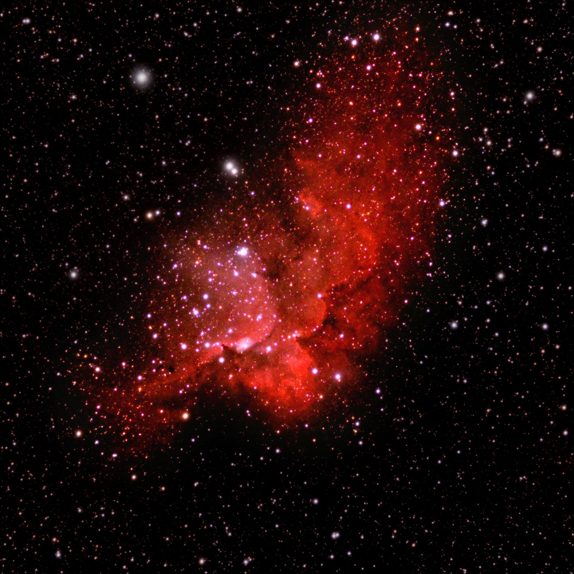

ich bin ja momentan dabei, herauszufinden, welche SW zur Nachbearbeitung der Rohdaten was leistet.
Pixinsight habe ich zwar installiet, bin aber von der extremen Dauer beim Stacken erstmal wieder bei SIRIL gelandet.
Heute habe ich mal einen noch vorhandenen Datensatz aus August24 (225x90sek + 10 darks + 10 flats) mit SIRIL gestackt und bearbeitet und mit dem Ergebis verglichen, was ich (mit wirklich viel Mühe) nur mit DSS und Photoshop CS2 im August herausgekitzelt habe.
Bin echt beeindruckt, was SIRIL mit starnet++ da rausholt. Das wollte ich hier einfach mal kurz zeigen.
Das Siril-Bild wurde zusätzlich nach dem Stacken mit GraXpert entrauscht und ein (ganz schwacher) Gradient im Hintergrund beseitigt.
Jürgen

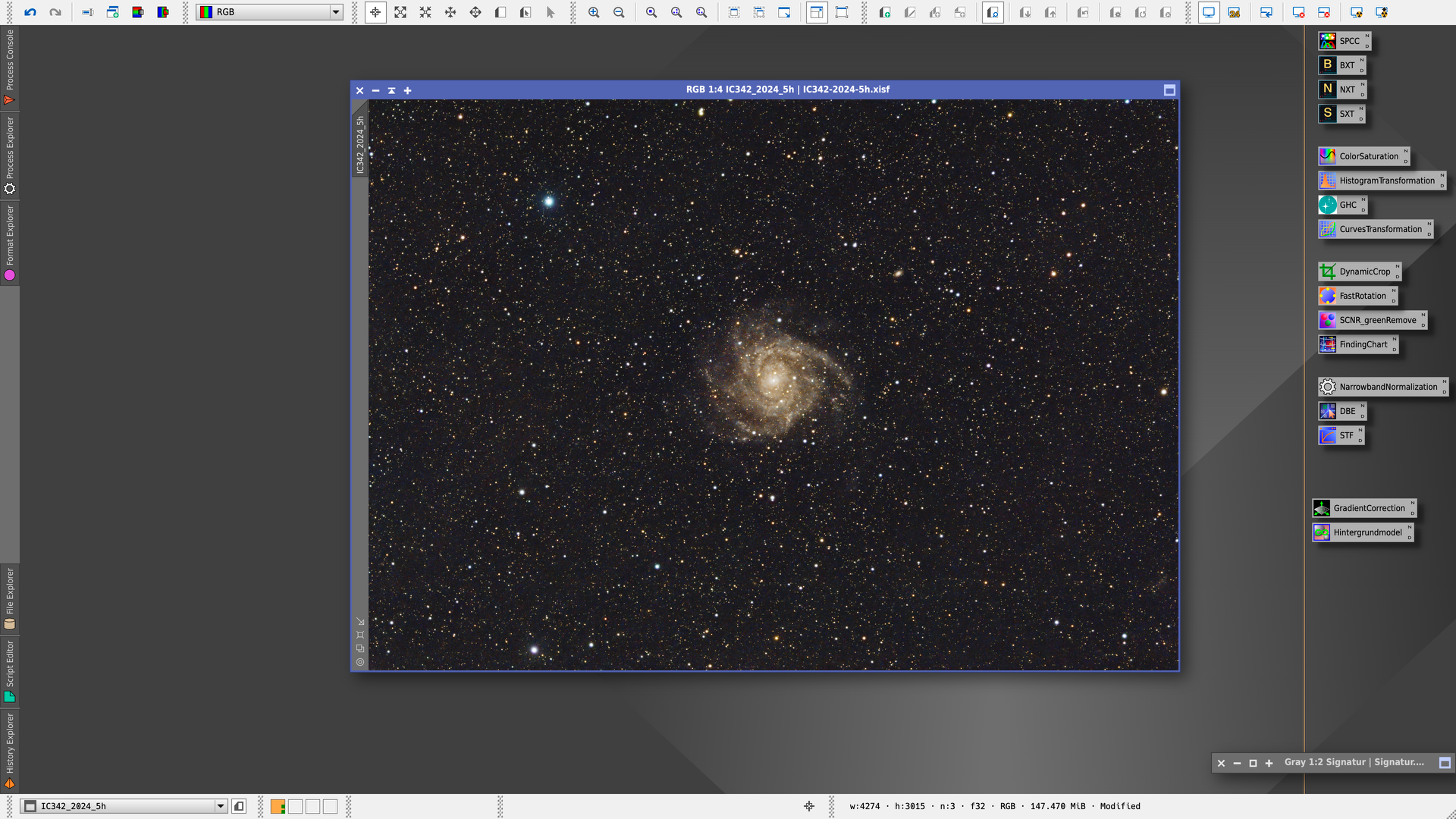

ich mache es gleich einmal etwas ausführlicher. Die externen Tools sind gelb markiert.
Meine aktueller Workflow ausgegangen vom Summenbild (es ist ziemlich egal ob wir Siril oder PI für die Erstellung des Summenbildes nehmen, PI könnte etwas besser sein):
1. Summenbild öffnen und mit STF Autostretch anzeigen lassen.
2. mit GraXpert den Gradienten entfernen, wenn die Ränder nicht ok sind unbedingt diese zuvor abschneiden (es ist egal ob wir GraXpert aus PI oder direkt nutzen, es gibt keinerlei unterschied, wenn alle Parameter gleich sind.
3. Mit ImageSolver das Bild katalogisieren.
4. SPCC Farbkalibration durchführen.
5. Mit BXT nur die Option Correct Only durchführen.
6. Mit BXT bei Bedarf (bei mir immer) Sterne verkleinern 0,5
7. Mit NXT entrauschen 0,5; 0,15
8. Mit SXT Sterne in eine eigene Ebene verlagern
9. Die Ebene Stern ungestreckt (Reset STF) bei Bedarf (nicht immer notwendig) mit ColorSaturation 0,55 einmal die Farbe Sättigen
10. Die Ebene Sterne HistogrammTransformation strecken in die gewünschte Sichtbarkeit, dies in mehreren Schritten.
11. Die Ebene Hintergrund ungestreckt (Reset STF) mit GHC in mehreren Schritten auf die gewünschte Sichtbarkeit strecken. Hier muss man sehr behutsam vorgehen. Es ist eindeutig der wichtigste Schritt.
12. Aus der Tolbox mit CombineImages die Ebene Hintergrund und Sterne zusammenfügen.
13. Bei Bedarf mit CurvesTransformation Kontrast und eventuell vorsichtig noch etwas die Farben sättigen.
Wenn der Hintergrund einem zu unscharf erscheint und man der Meinung ist, es mit einer Bildbearbeitung wie Affinity zu versuchen, dann ist es besser dies vor dem Zusammensetzen der Ebenen Hintergrund und Sterne zu machen, da beim Schärfen die Sterne unnatürlich werden. Der Schritt 13. kann dann auch problemlos in der Bildbearbeitung gemacht werden. Es ist sinnvoll, dann beide Ebenen als TIF 16Bit aus PI heraus zu speichern und dann in der Bildbearbeitung weiter zu machen.
Ich habe mir auf dem Arbeitsplatz in PI die Werkzeuge der Reihe nach platziert, so das ein einfaches Abarbeiten ermöglicht wird.

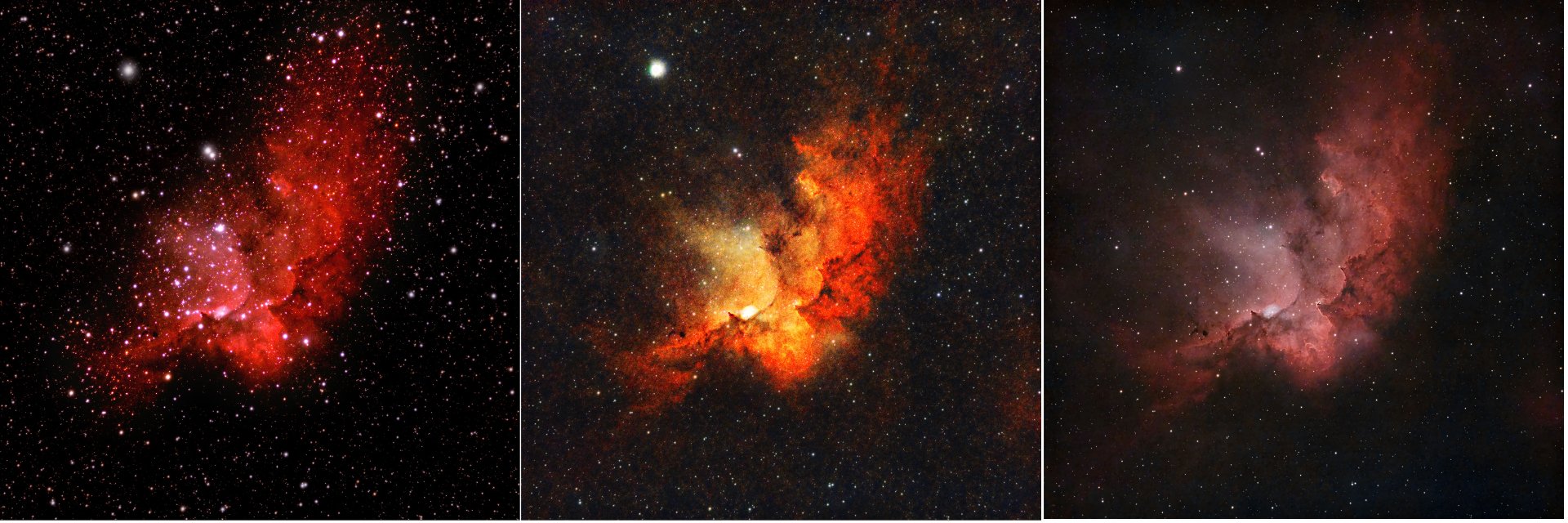

Hier nochmal der Vergleich der 3 Workflows:
1.Bild : Stacken : DSS , Nachbearbeitung: nur Photoshop CS2
2.Bild : Stacken : Siril , Nachbearbeitung : Siril (mit starnet++) und minimal noch PS-CS2
3.Bild : Stacken : Siril , Nachbearbeitung : nur PI und minimal noch PS-CS2
Die 3 Bilder zusammen sieht man nur, wenn man drufklickt, nicht in der Vorschau.
So, wie ich das rausfinden konnte, ist im mittleren Bild der verschmierte Hintergrund, der aufgeblasene Stern oben Ursache von starnet++. Der StarXT aus PI macht diese Fehler nicht.
Jürgen

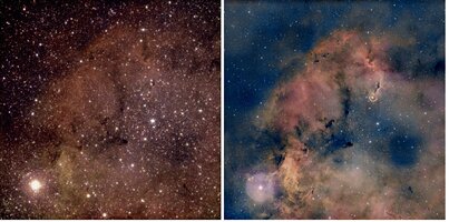

ich habe heute Nachmittag mal versucht, einen Datensatz aus 2023 mit dem "Rüssel" neu zu bearbeiten.
Ich habe die 70Lights je 180sek + 10Darks + 10 Flats mit Siril gestackt.
(übrigens geht das um Faktor 4-5 schneller, seit ich das Arbeitsverzeichnis auf eine neue interne SSD gepackt habe und den Rechner von 8GB auf 32GB aufgerüstet habe) Der ganze Stack hat 2min gedauert !!
Den Stack habe ich dann mit PixInsight aufgearbeitet, Da ich die dafür notwendigen Prozesse bereits in PI im rechten Bildteil als Icons abgelegt habe geht das ganz fix.
Das Ergebnis hat nichts mehr mit dem zu tun, was ich damals (mühsam) mit DSS und (nur) Photoshop-CS2 herausgeholt habe: Anbei die beiden Bilder mal zum Vergleich.
Hier nun der Vergleich als Anhang. Finde es wirklich erstaunlich, was PI da in 15min rausbekommen hat. Den blauen Background kann ich mir nicht erklären, er war einfach da..... Vielleicht muss das ja sogar so sein.
Kommentare erbeten. Wer den Rohstack mal haben möchte, bitte ne PM.
Jürgen
Korrektur !!! Habe bei Starnet das Häkchen für lineares Bild vorstrecken nicht gesetzt _affeaugen: _affeaugen:. Deshalb sah das so gruselig aus.
Mit Häkchen sah es jetzt viel besser aus. Werde jetzt mal sehen, was ich allein mit Siril da rausbekomme !!!!

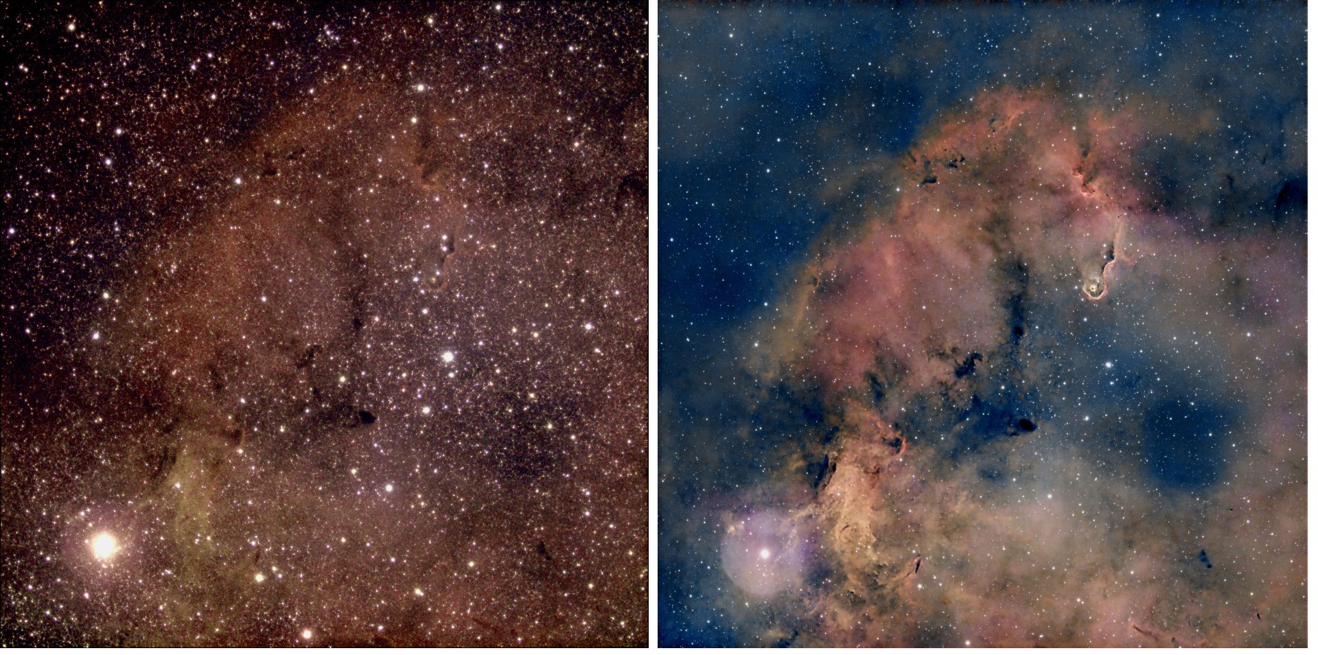

Hier das Bild aus Siril und aus PixInsight:
