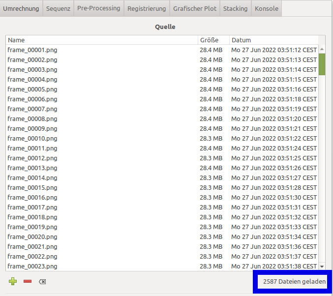

Vielleicht liegt es am Betriebssystem da Siril unter Windows alle Ursprungsdateien im Siril Arbeitsverzeichnis noch einmal neu generiert, unter Linux aber nur eine Verknüpfung anlegt. Es gibt aber unter Siril für Windows eine Einstellung, ich glaube das nennt sich "Erweiterter Modus" oder "Entwicklermodus" mit der ein ähnliches Verhalten erzielt werden kann.
Wie die Hardcopy zeigt kann ich unter Linux weit über 2048 Dateien auswählen.
Allerdings stammen die Ursprungsdateien nicht aus einem einzigen Verzeichnis, sondern aus mehreren Verzeichnissen weil ich noch nie mehr als 1000 Frames aufgenommen habe.
