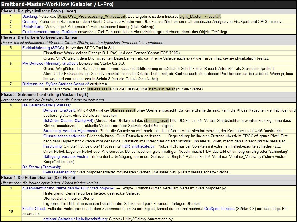

Basis
1 Stacking via OSC_Preprocessing (WithoutDarks=Dithern),
2 Cropping,
3 PlateSolving und
4 GraXpert Gradientenentfernung.
Farbe & Vorbereitung
5 SPCC (Filterprofil L-Pro & Canon 600D ->700 gibt es nicht).
6 Minimales GraXpert Pre-Denoise (Stärke 0.2-0.3).
7 Trennung via SyQon Starless Axiom v2.
Masken-Bearbeitung
Starless
8 Gezieltes Denoise (GraXpert) und
9 Schärfung Cosmic Clarity (AI4).
10 Stretching via VeraLux Hypermetric.
11 Grünrauschen entfernen und
12 Farbtuning mit HDR multiscale.py
13 Sättigung via VeraLux Vectra.
Starmask
Keine Bearbeitung
Rekombination (Sterne/Nebel bzw. Galaxie)
14 Zusammenführung mit den linearen Sternen via VeraLux StarComposer.
15 Finaler Check und ggf. dezentes Abschluss-Denoise.

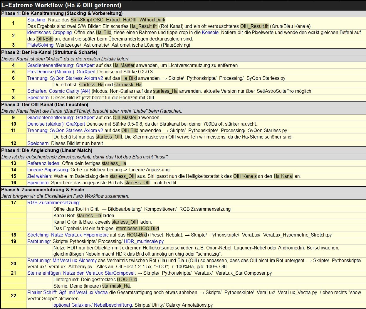

1 Stacking via OSC_Extract_HaOIII (WithoutDarks=Dithern),
2 gefolgt von identischem Cropping beider Kanäle und
3 PlateSolving.
Ha-Kanal (Struktur)
4 Gradientenentfernung (GraXpert) und
5 minimales Pre-Denoise (GraXpert).
6 Trennung via SyQon Starless Axiom v2 (Starless/Starmask).
7 Schärfung der starless Maske via Cosmic Clarity (AI4) im Non-Stellar Modus.
OIII-Kanal (Farbe)
8 Gradientenentfernung (GraXpert) und
9 stärkeres Denoise(GraXper), (da OIII bei der 700Da oft stärker rauscht).
10 Trennung SyQon Starless Axiom v2 (bei OIII wird nur starless behalten).
11 Angleichung: Lineare Anpassung der Helligkeitsstatistik des starless_OIII Kanals an den Ha Kanal
Rekombination (Ha & OIII)
12 RGB-Zusammensetzung HOO (rot Starless HA, Blau/Grün Starless OIII).
13 Stretching via VeraLux Hypermetric (HOO).
14 Farbtuning via HDR Multiscale & VeraLux Alchemy
15 Re-Kombination der Sterne via VeraLux StarComposer.
16 Finaler Schliff: Ggf. mit VeraLux Vectra die Gesamtsättigung noch etwas anheben.

  • Ich habe euch meine Workflows mal mit Kommentaren beigefügt, damit ihr die Gedanken dahinter ggf. versteht.

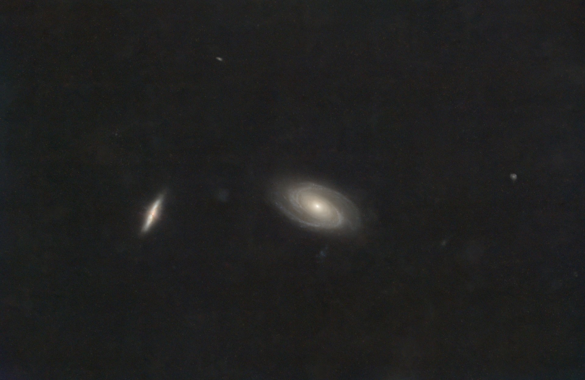

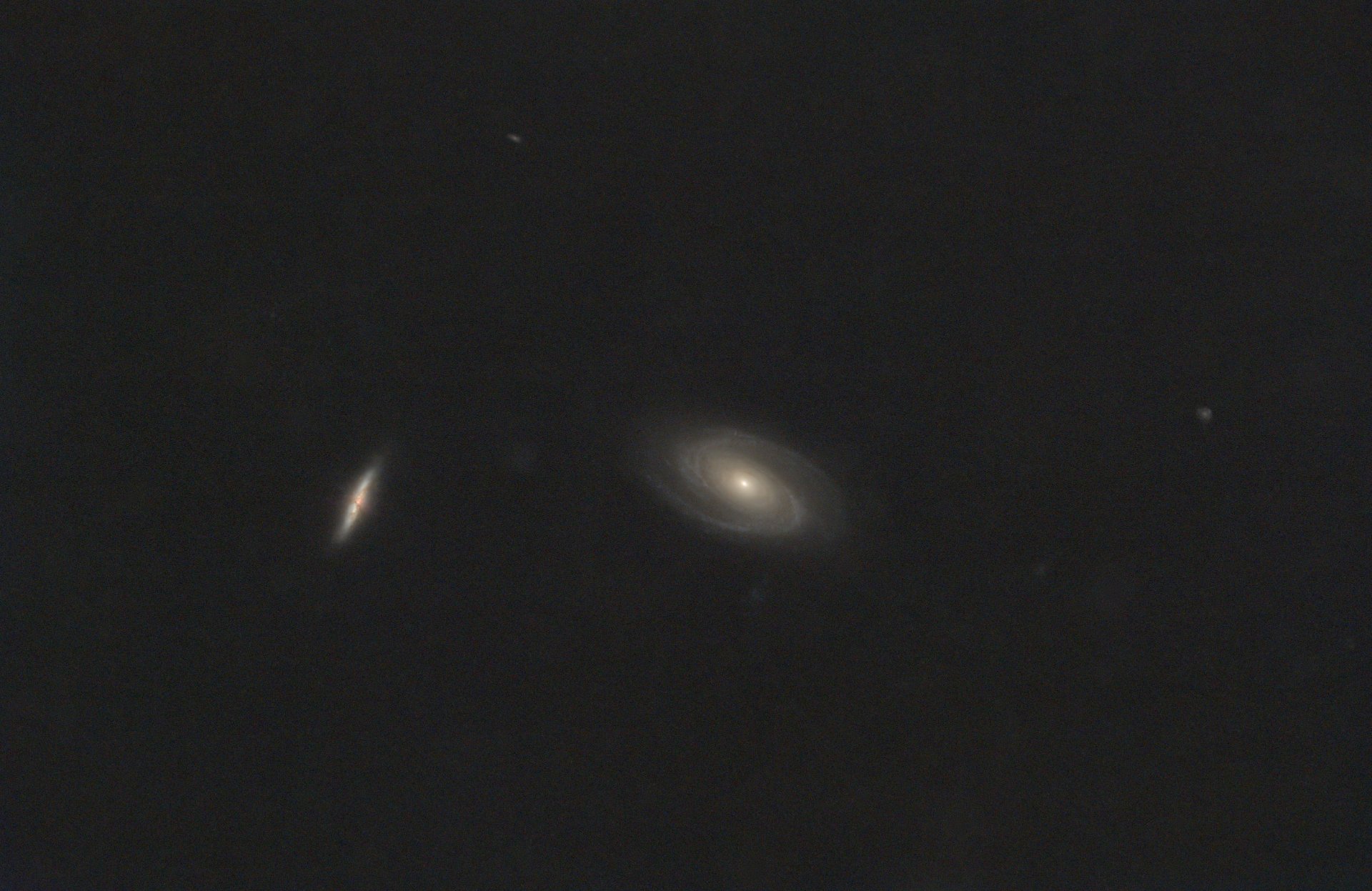

  • Ein starless Bild mit und ohne Denoise (Graxpert), hier sieht man das „matschige“ Problem .
    • Und dies verstärkt sich ggf. noch bei weiteren Arbeitsschritten. (Bearbeitung des Bildanhanges: stacken, croppen, Gradientenentfernung, SPCC, Sternentrennung, einmal dann mit und ohne Denoise (0.6) und fürs Bild dann Abschluss mit Veralux Stratch auf Standardwerten.
