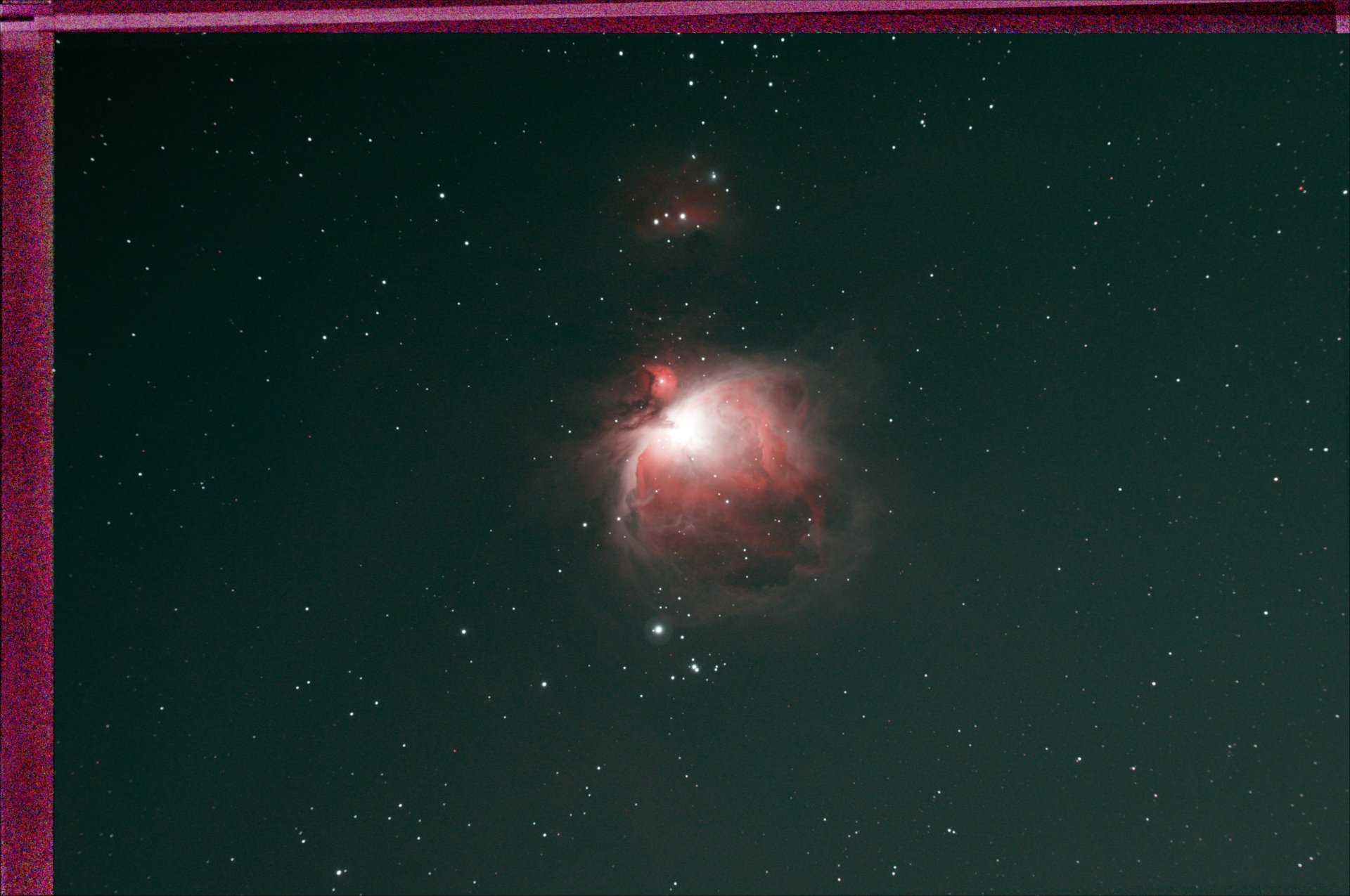

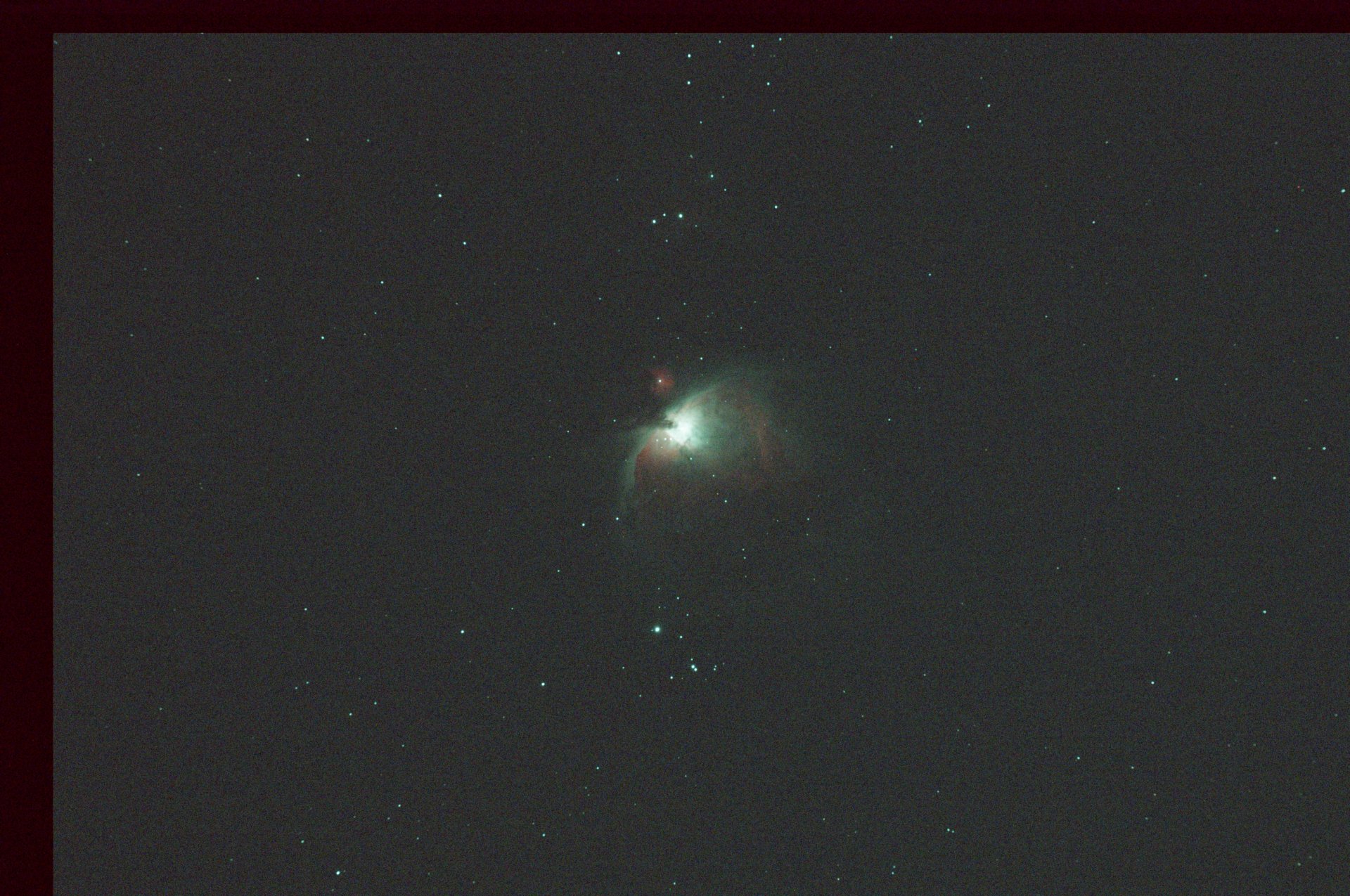

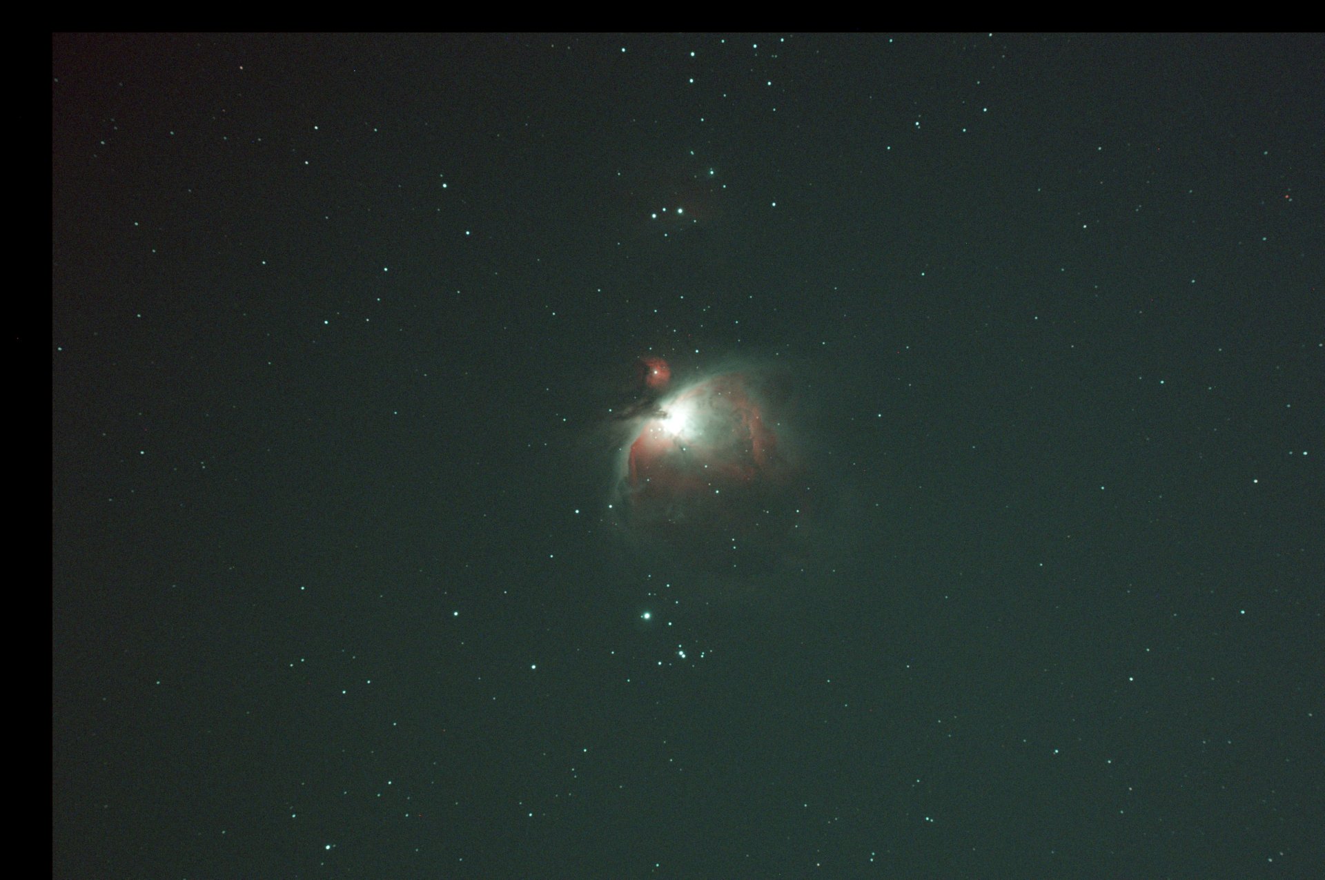

Ja bei Deepskystacker lief es durch mit den Flats.
Das Bild wurde so ausgegeben, habe es wegen der Größe auf jpg geändert.
Die leichte Bilddrehung war vom Akku wechsel und ein Teil ist vom Crop Modus was ich vergessen hatte zurückzustellen.

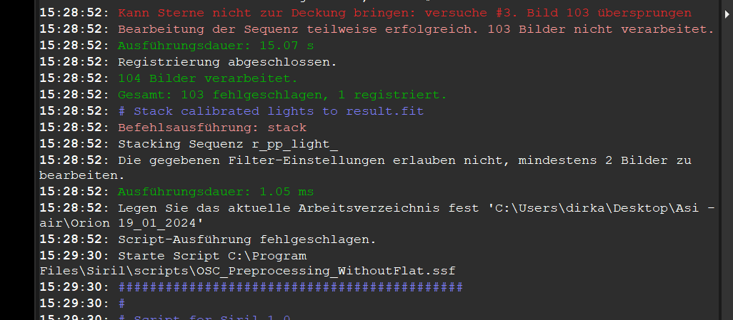

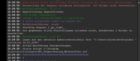

OSC_Preprocessing *Siril stürzt ab* Hatte aber mit Bilder von der Asi 585 MC vorher immer funktioniert
OSC_Preprocessing_WithoutDark *Siril stürzt ab*
OSC_Preprocessing_WithoutFlat *funktioniert ohne Probleme*

Ich kann leider nicht alles kopieren!!!
log: Kann Sterne nicht zur Deckung bringen: versuche #3. Bild 33 übersprungen
sig=4.6795e+01 Nr=1 Nm=0 sx=0.0000e+00 sy=0.0000e+00
log: Lese FITS: Datei pp_light_00048.fit, 3 Ebene(n), 3936x2612 Pixel, 32 Bit
atRecalcTrans: only 1 stars in list(s), require at least 6
log: Findstar: Verarbeitung für Kanal 1...
atRecalcTrans fails on matched pairs only
log: Kann Sterne nicht zur Deckung bringen: versuche #3. Bild 43 übersprungen
log: Lese FITS: Datei pp_light_00017.fit, 3 Ebene(n), 3936x2612 Pixel, 32 Bit
log: Lese FITS: Datei pp_light_00046.fit, 3 Ebene(n), 3936x2612 Pixel, 32 Bit
log: 212 Sterne in Bild 7 gefunden, Kanal #1
using min_scale 0.900000, max_scale 1.100000
log: 269 Sterne in Bild 22 gefunden, Kanal #1
using trans_order 1
log: Lese FITS: Datei pp_light_00034.fit, 3 Ebene(n), 3936x2612 Pixel, 32 Bit
using trans_order 1
using trans_order 1.
atFindTrans: iter_trans unable to create a valid TRANS
Initial trans structure:
log: Lese FITS: Datei pp_light_00044.fit, 3 Ebene(n), 3936x2612 Pixel, 32 Bit
sig=2.0199e+02 Nr=1 Nm=0 sx=0.0000e+00 sy=0.0000e+0initial call to atFindTrans failed
0log: Findstar: Verarbeitung für Kanal 1...
No limits set on relative scales for matching.
using trans_order 1
atRecalcTrans: only 2 stars in list(s), require at least 6
Initial trans structure:atRecalcTrans fails on matched pairs only

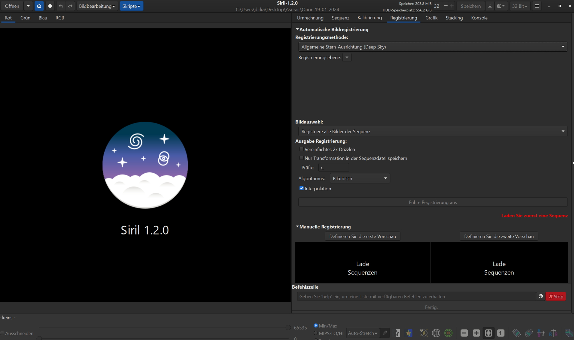

Leider hast Du noch nicht gesagt, welche Siril-Version Du genau verwendest.
Was hast Du im Registrierungs-Tab bei "Transformation" eingestellt?
"trans_order 1" klingt mir nach "Verschiebung" - das wäre auf jeden Fall zu wenig, da Du ja selbst sagst, dass Du Bildfelddrehungen hat.
Versuche es mal mit "Homographie", was auch die Standardeinstellung sein sollte.
Versuche es mal mit "Homographie", was auch die Standardeinstellung sein sollte. <<<<<Finde ich nicht!!!

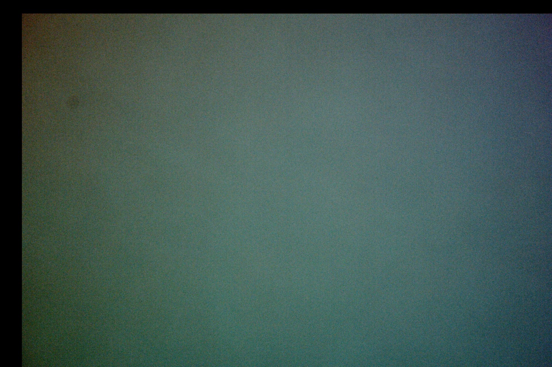

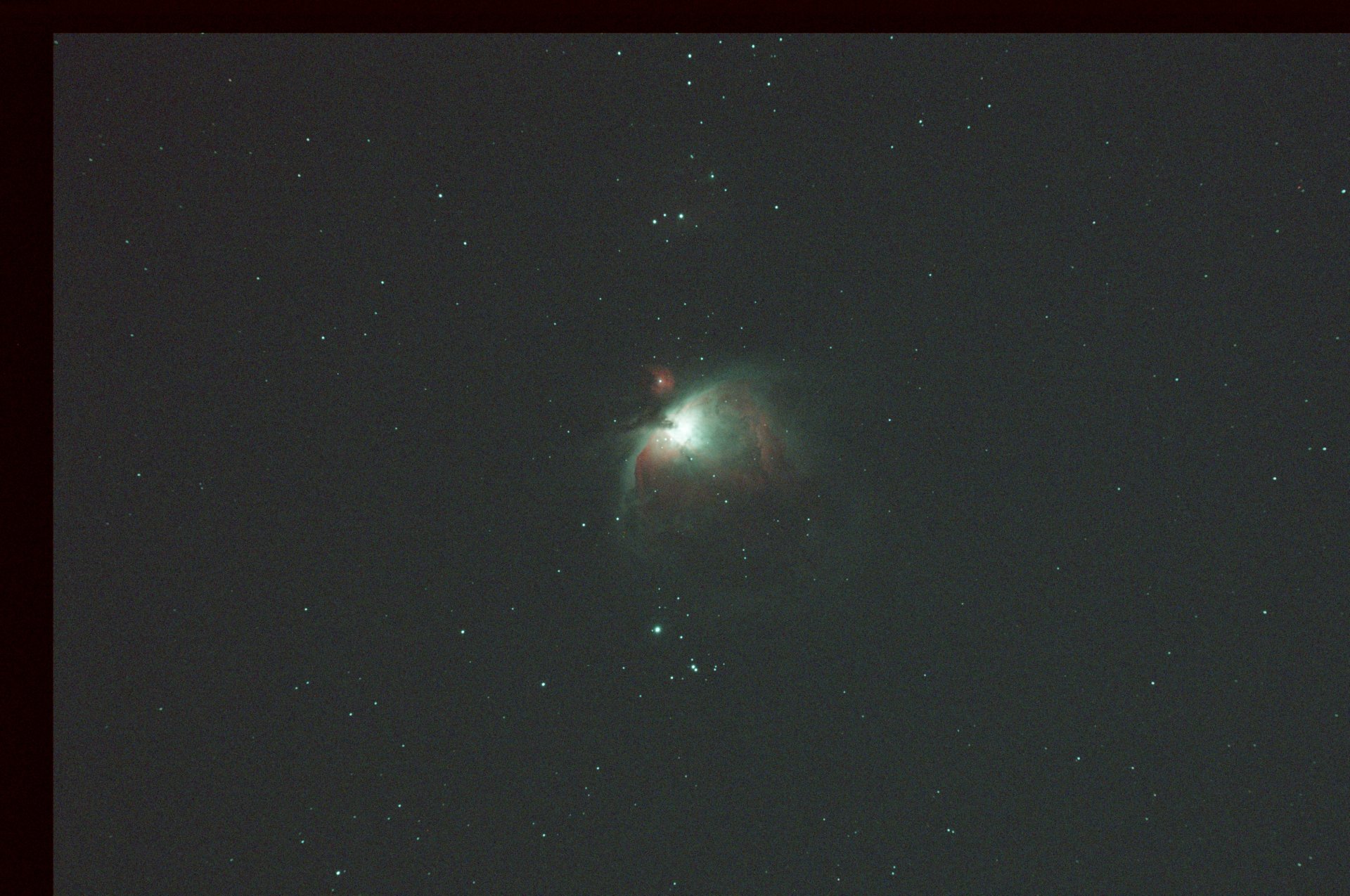

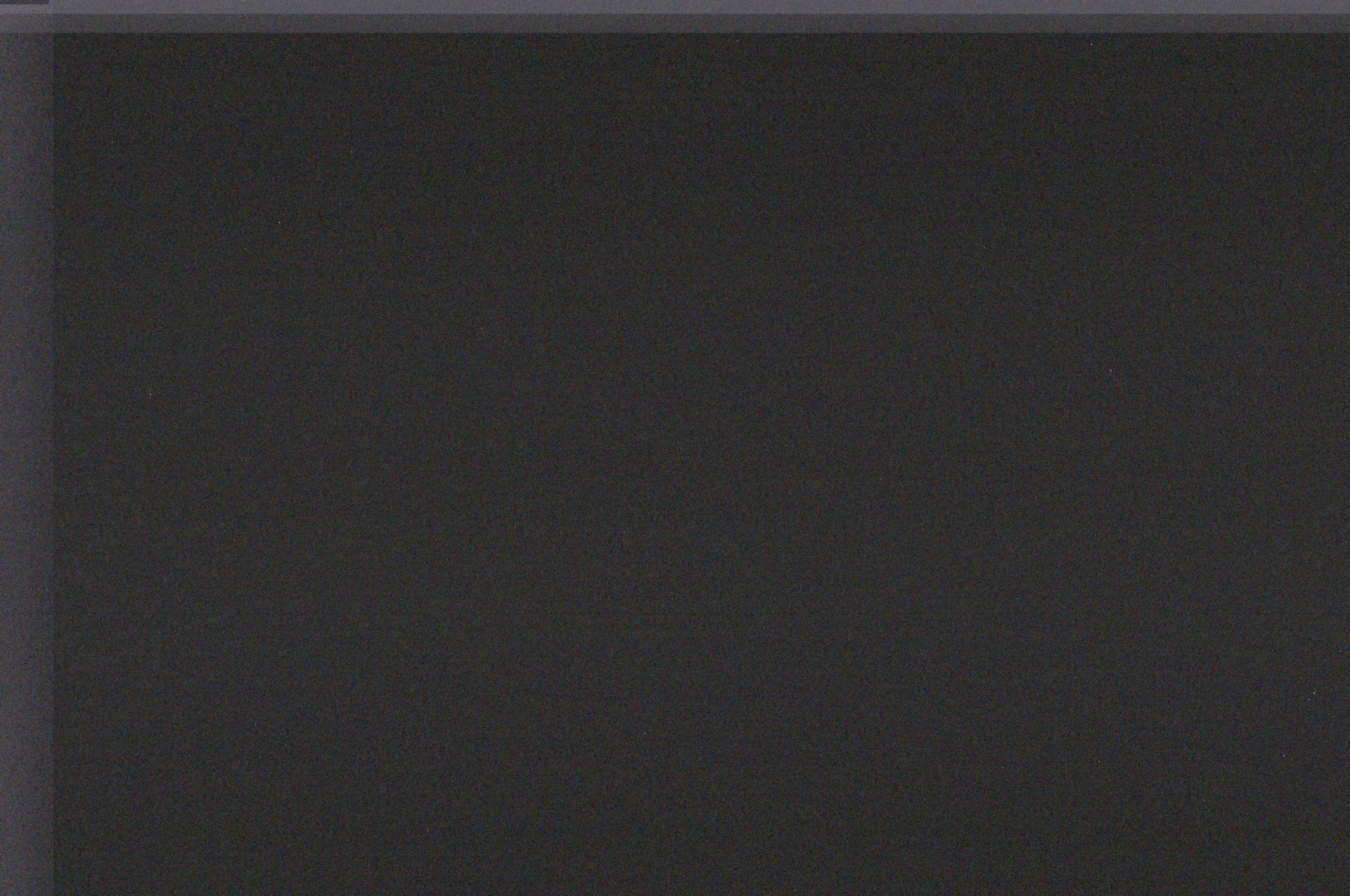

Ich glaube nun weshalb es nicht funktioniert.
Die AsiAir + Canon R6 MK2 macht bei jeden Bild so eine Art Rand *als ob der Sensor nicht voll wäre*
Dieser Rand wird beim Sternenausrichtung mit einbezogen wenn ich Bias + Flat + Light versuche.
Kann man ohne Probleme zu bekommen die Bilder ohne diesen Rand zuschneiden???
Grüße Dirk
Es gibt in Siril ein "crop" Kommando, damit kannst Du auch in Deinen Skripten den Zuschnitt entsprechend vor allem Kalibrieren bewerkstelligen. (Idealerweise nimmst Du "seqcrop", um es gleich auf ganze Sequenzen anzuwenden.) Einen Nachteil für die weitere Bearbeitung kann es da eigentlich nicht geben. Lediglich wegen der Bayermatrix musst Du aufpassen, dass Du das RGGB-Pattern nicht "kaputt" machst - also nicht ungerade Pixel schneiden.

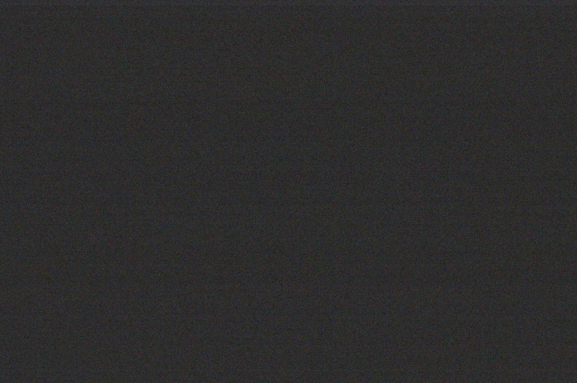

Hallo Dirk,
diesen merkwürdigen Rand sieht man gut an deinem DARK!
VG Frank

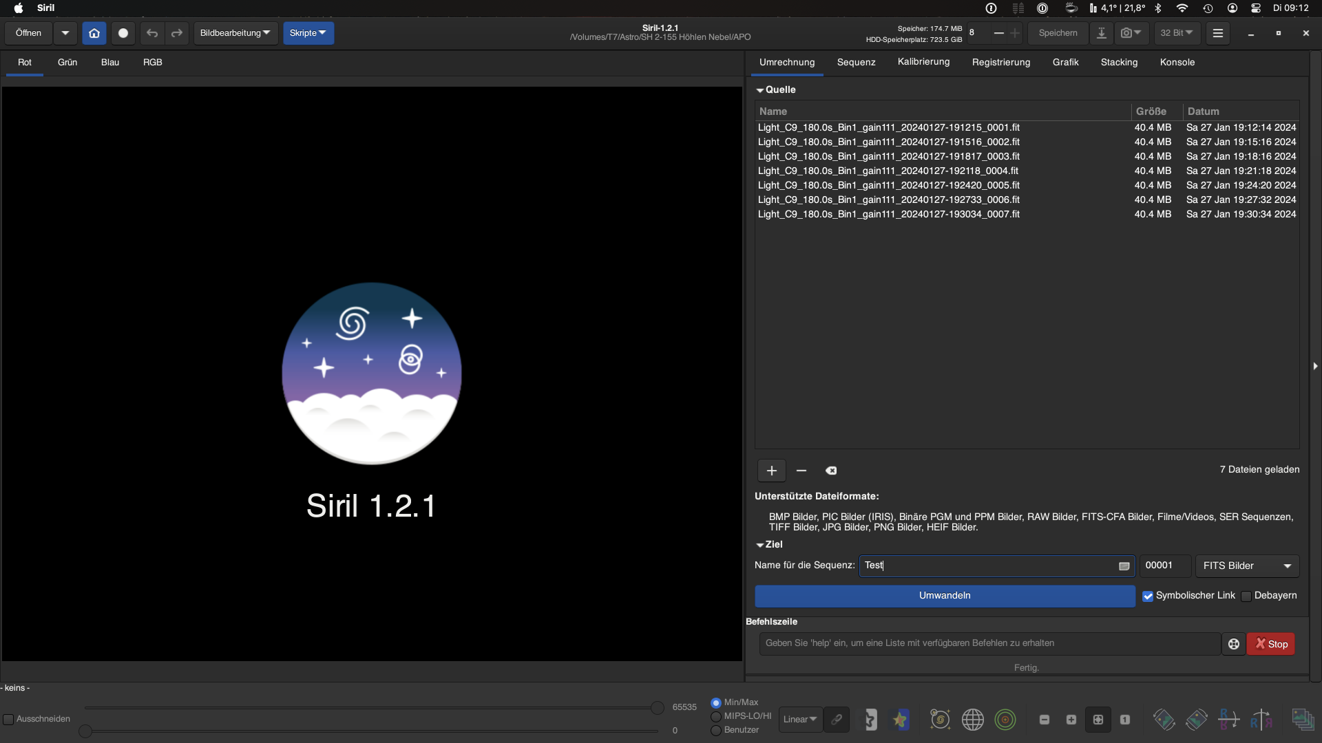

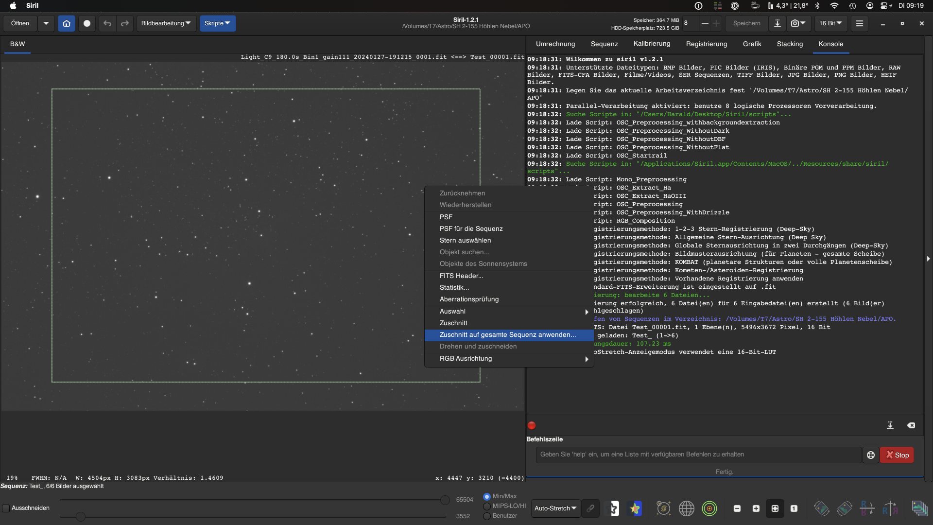

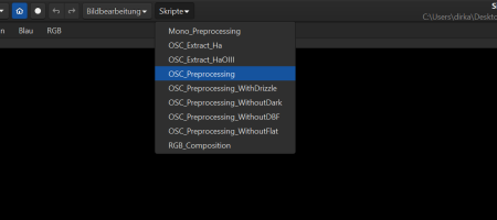

Hallo Dirk,
hier eine kleine Hilfestellung wie du deine Aufnahmen in einem Zug richtig beschneiden kannst.
Schritt 1
Du lädst dir deine Aufnahmen in Siril (rechtes Fenster durch +). Dann vergibst du einen Namen für deine Sequenz (bei mir Test). Anschließend umwandeln ausführen.
Schritt 2
Stelle auf Auto Stretch, damit du siehst wie du das Fenster in der Aufnahme platzieren kannst. Mit der rechten Maustaste bekommst du das Auswahlmenü. Hier Zuschnitt auf gesamte Sequenz anwenden.
Danach sollte der Script OSC_Preprocessing endlich funktionieren.
