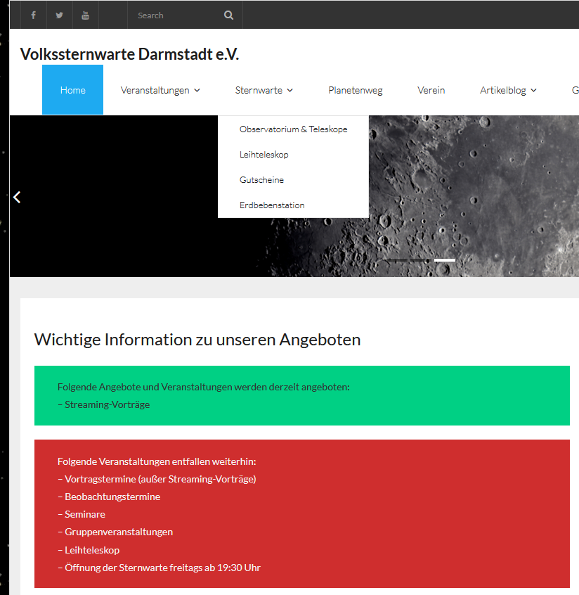

mit dem 114mm Newton wirst du keine Chance bei Sirius haben und die VDSA hat leider bis auf weiteres geschlossen.

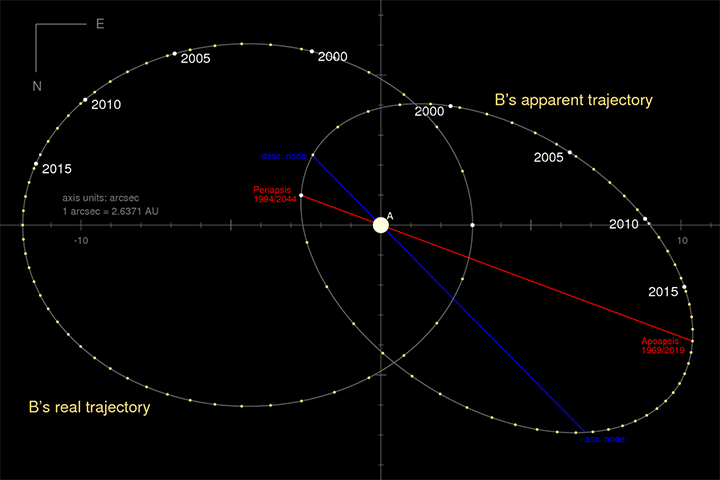

Jedenfalls ist der derzeitige Winkelabstand von Sirius-B mit 11" optimal für einen Versuch, und das bleibt auch noch für einige Jahre so. Dabei ist also der Abstand nicht das Problem, sondern der enorme Helligkeitsunterschied von -1,5 und +8,5 mag.
Credit: Wikipedia
