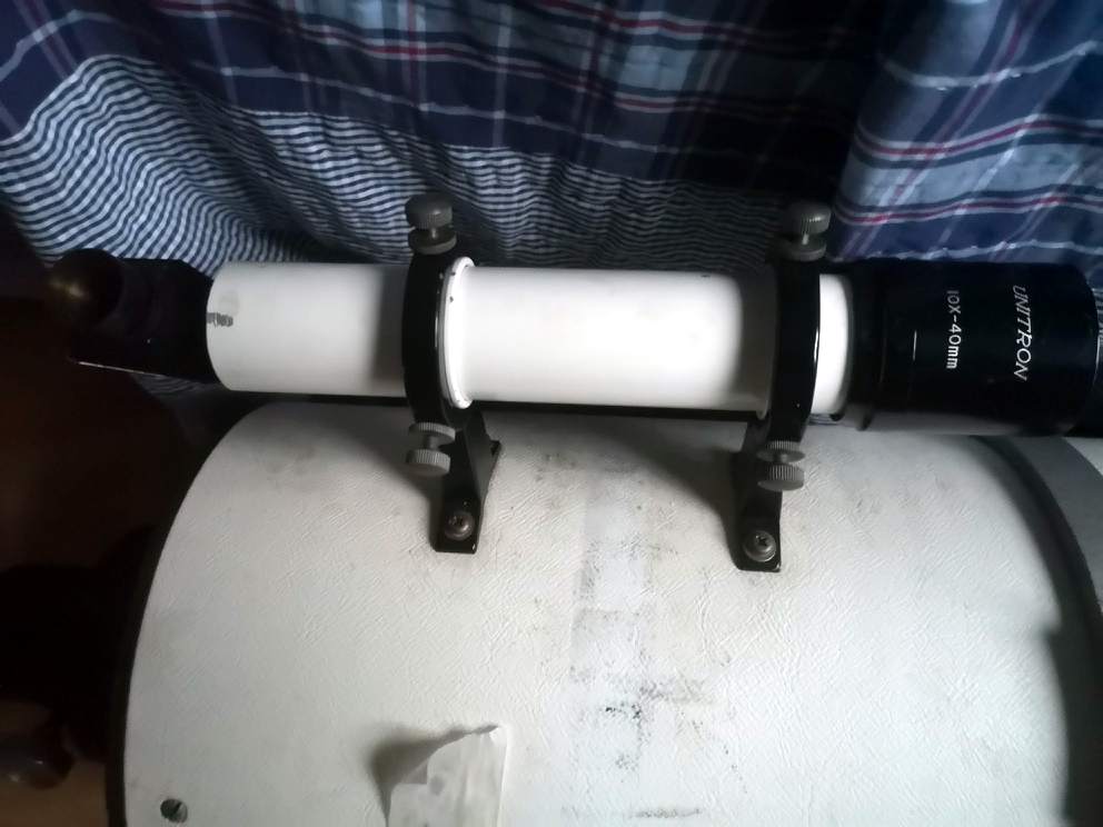

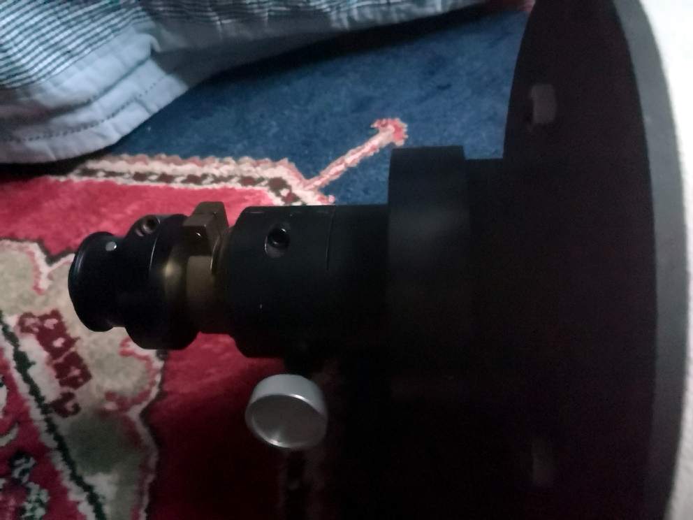

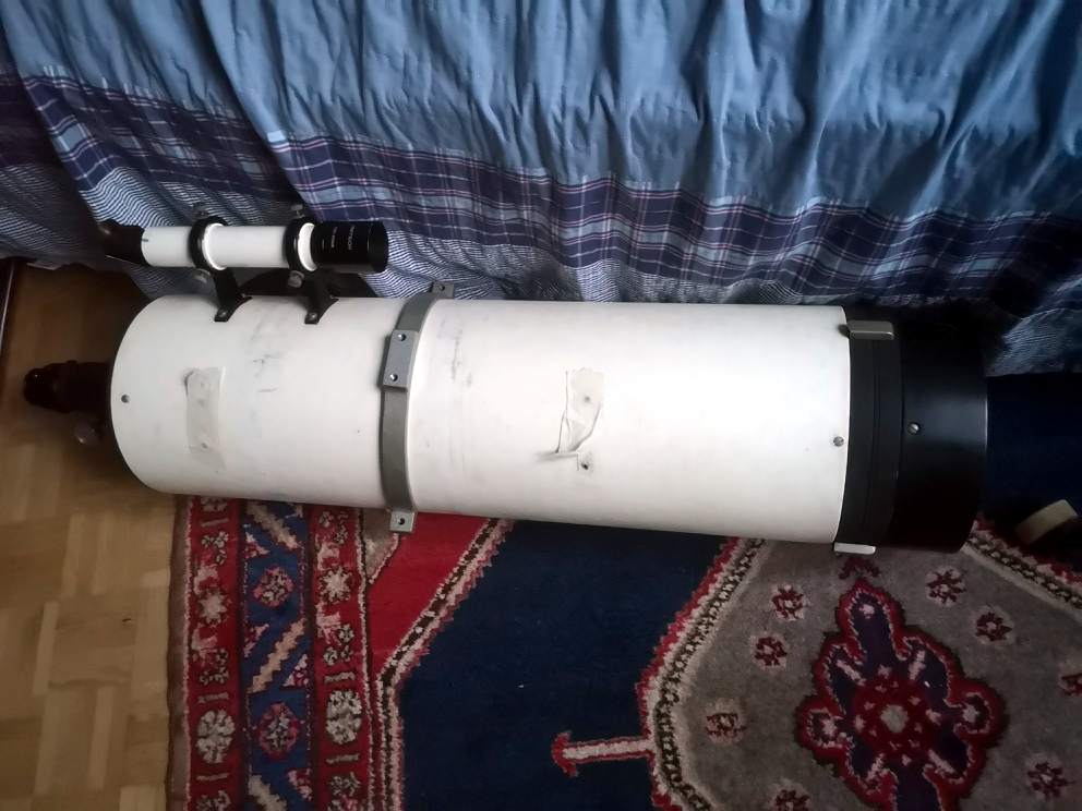

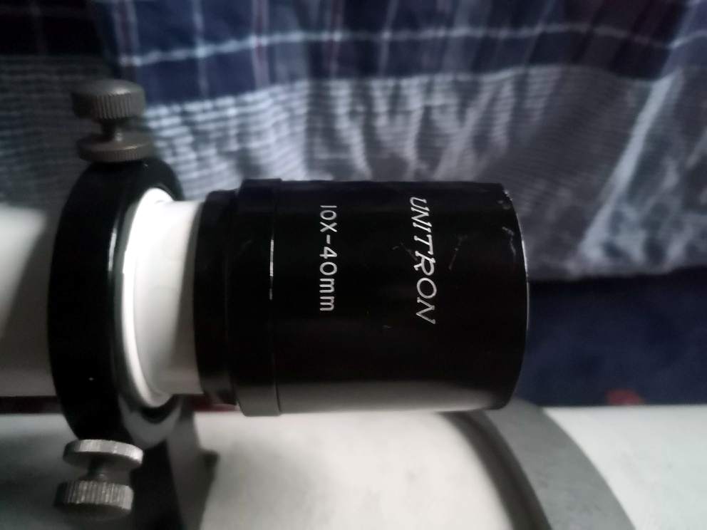

ich kenn zwar schon ne ganze Menge merkwürdiger und auch spannender Klassiker ... aber bei d i e s e m hier geht mir im Augenblick etwas die Puste aus: ich konnte neulich von einem netten Sternfreund dieses Gerät hier erwerben: ca 215mm freie Öffnung, Tubus ca 800mm Lang, ca 10 Kilo schwer. Sucher - wie man sehen kann, ein 10x40er Unitron sieht nach 60er/70er aus.

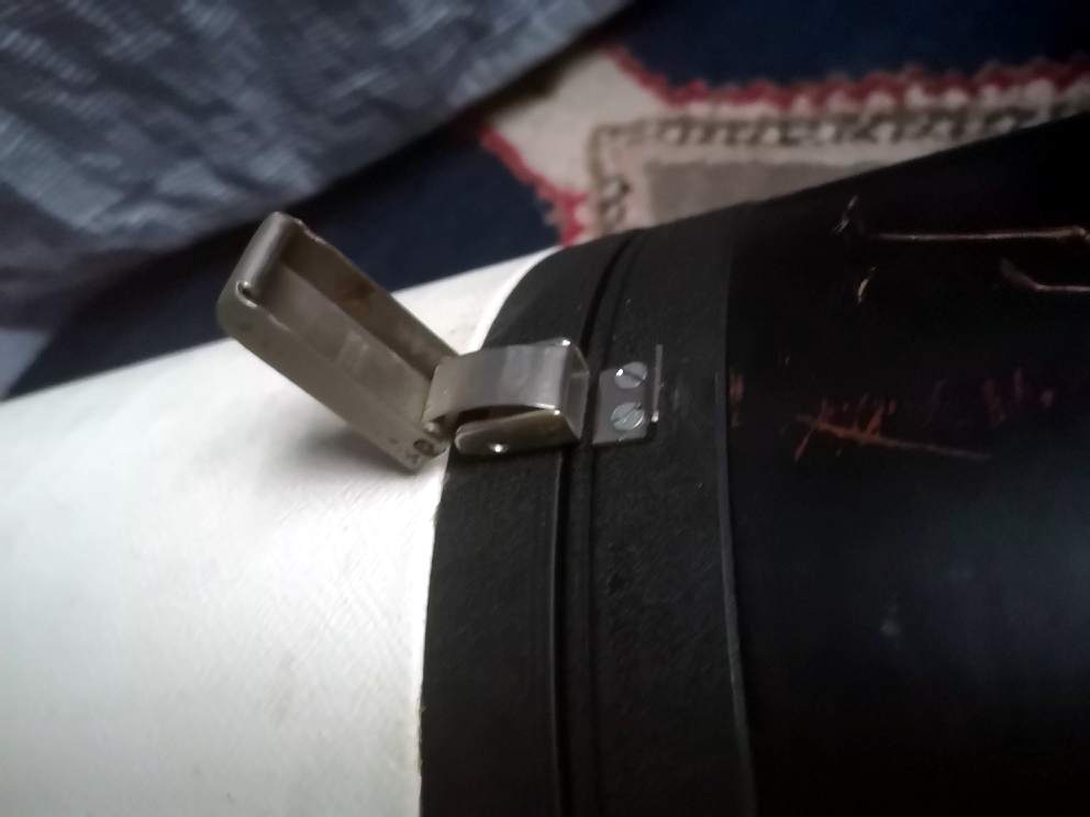

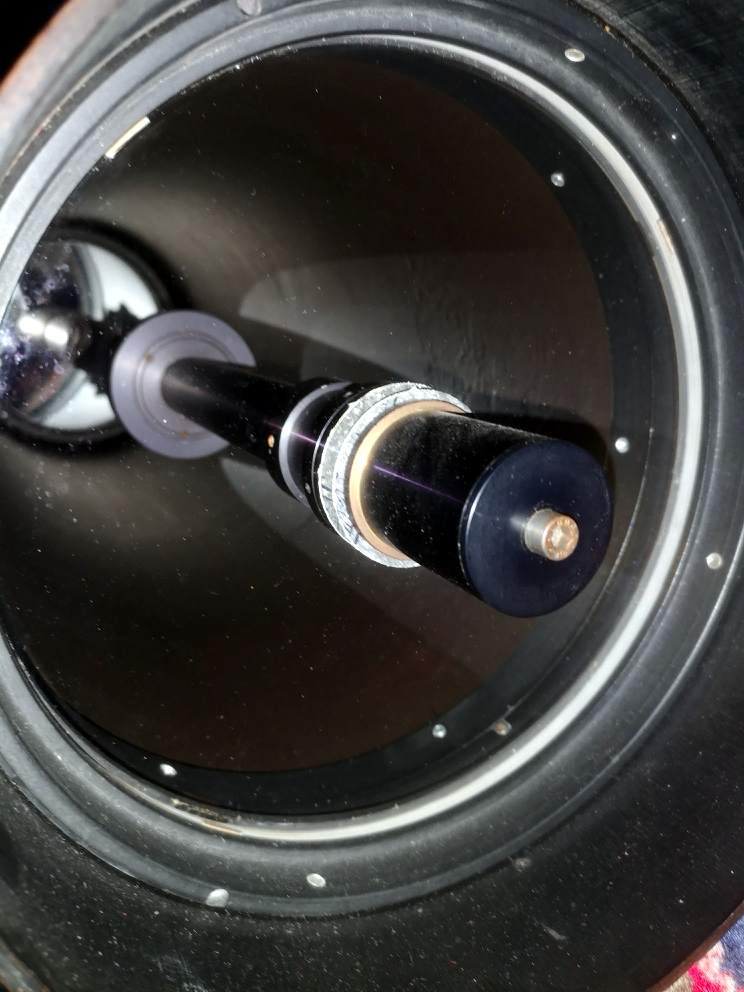

Besonders spannend: man kann die gesamte Frontpartie vermittels dreier "Klipsverschlüsse" abnehmen. Und noch eine Besonderheit: der Sekundärspiegel ist nicht direkt auf die Korrektionsplatte montiert (bzw. aufgedampft), sondern - wie auf einem Bild zu erkennen - vie Mechanismus ca 200mm ins Teleskop "hineinmontiert"
Ganz komischer Bau. Aber sehr interessant.
Jermand von Euch mit mehr Informationen zur Hand dabei?

Hallo Hannes,
die Formeln im Link von Reinhard sind ja nicht so wichtig. Bei Wikipedia ist das Prinzip der Schmidtkamera ausreichend gut erklärt: Schmidt-Teleskop – Wikipedia. Ich würde auch vermuten, dass das eine Konstruktion ist, um in den Krümmungsmittelpunkt des wahrscheinlich sphärischen Hauptspiegels zu kommen. Prüf doch mal nach, ob die vordere Platte eben ist. Bei einem Maksutov müsste diese von aussen deutlich konkav gekrümmt sein. Wenn nicht, ist es wahrscheinlich so eine Schmidt-Variante, wie Reinhard vermutet.
