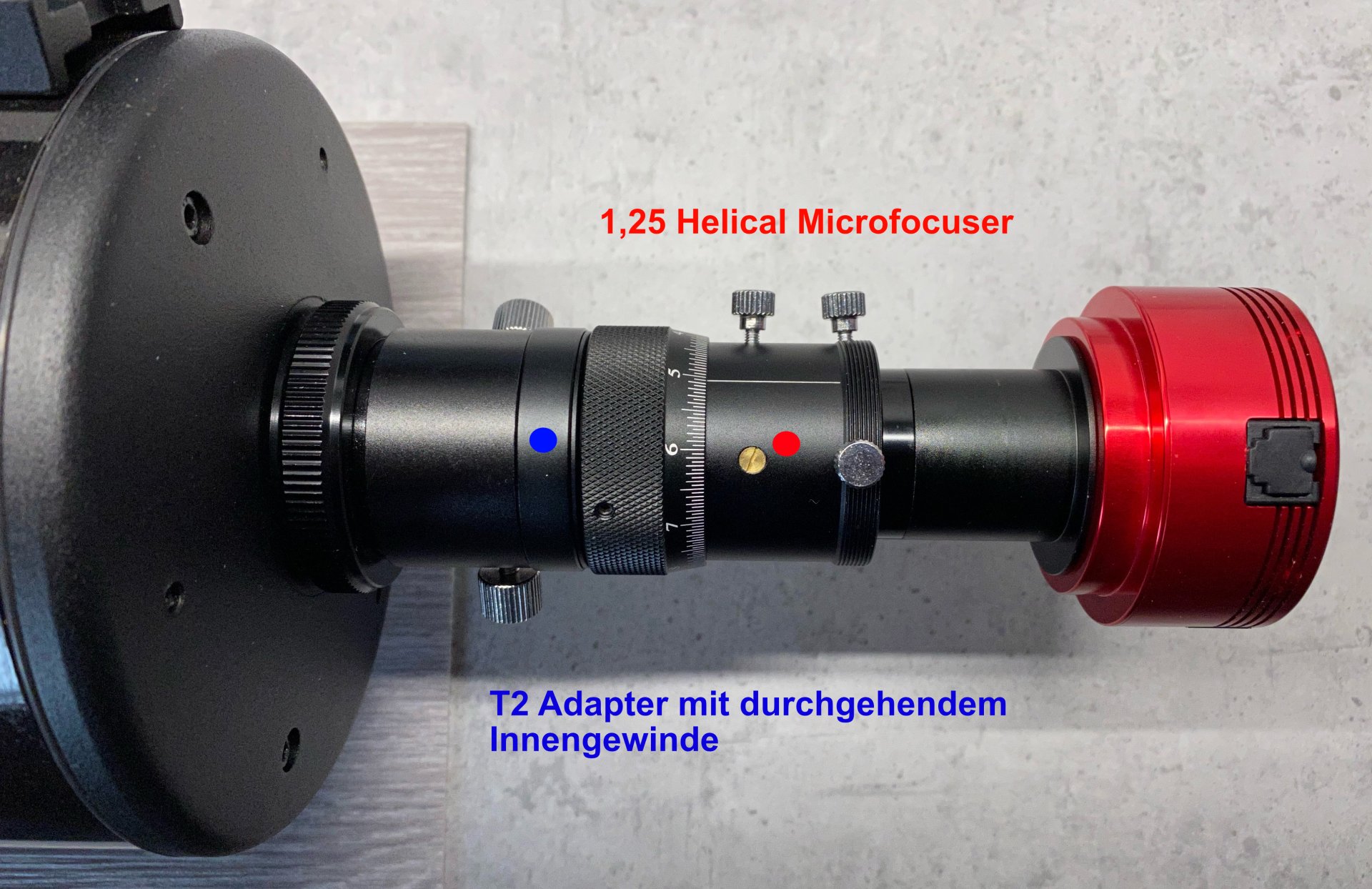

Verlängerungen brauchst du keine. Was später bei diesem MAK eine sinnvolle Ergänzung ist, wenn vor der Kamera ein 1,25 Zoll Helical Microfocuser gesetzt wird. Dann kann die grobe Fokussierung mit dem "MAK" gemacht werden und die feine Einstellung mit dem Helical Microfocuser. Dies erleichtert die Scharfstellung.
Auf meinem Bild MAK1.jpg bitte die Verlängerung zur Cam wegdenken, dies verlängert unnötig den Backfokus der Kamera. Geht, muss aber nicht sein.

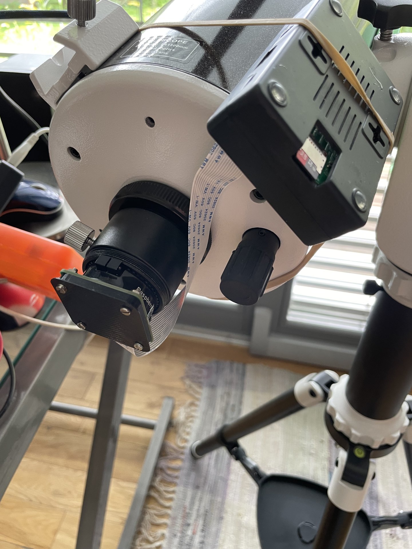

Das mit der Lage des Fokuspunktes in Abhängigkeit von der Entfernung - stimmt, hab ich so nicht bedacht bzw. habe das anders gemeint: liegt bei dem MC bauartbedingt der Brennpunkt relativ fix (weil drin die Linse zum fokussieren verschoben wird) und das Bild dann entsprechend je nach Größe, Entfernung, Fokussierung im Abstand zum Brennpunkt? Die Pi HQ hab ich direkt dran. Sehr schöne Fotos von Dir. Die 224 hatte ich auch schon im Blick. Geht die zum Schauen out of the Box ? Sie hat ja USB 3… geht aber sicher temporär (langsamere Übertragung) auch an USB 2 (Astroberry Pi3)? Auf einem Kauffoto sieht es so aus, als wäre der schwarze Teil der Cam zum direkt in 1,25“ zu schieben und der beiliegende Adapter für Fotoobjektive?
Anbei wie ich die Pi HQ dran habe…
