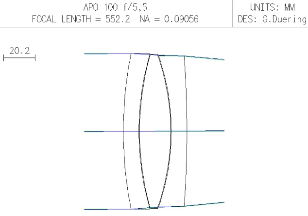

Ein Triplet Design ist natürlich angespannter wie ein Petzval Design, schließlich können beim Petzval die Brechkräfte auf 4 statt 3 Linsen verteilt werden.
Dramatisch ist der Unterschied aber nun auch wieder nicht.
Was den Linsendurchmesser der Hinteren ED Linse (es ist Linse 3) anbelangt lässt sich das ja gut am FSQ sehen.
http://www.astrosurf.com/ilizaso/Takahashi FSQ-106ED/FSQ-106EDtube.jpg
Die ist also kaum kleiner wie die vordere ED Linse, jedenfalls wenn ein entsprechendes Feld gefragt ist.
Was den grad der „Angespanntheit“ des Designs anbelangt soll eine Maßstäbliche Zeichnung eines 100/550 Triplets zum Vergleich dienen.
Ich hoffe mal die FSQ Zeichnung ist einigermaßen Maßstäblich.

Zitat von Gerd_Duering:
Letztlich hat man auch im Fall 100 f/5 Petzval bzw. 100 f/5,5 Triplet + Flattener die Wahl zwischen 2 verschiedenen Optikdesigns die ihre vor und Nachteile haben auch beim Preis.
Wie gesagt ich schätze das der Petzval teurer wird als der Triplet, auch wenn man den Flattener beim Triplet mit einrechnet.
Lange Rede kurzer Sinn, lassen wir uns doch einfach überraschen.
Den Preis für den Petzval werden wir ja hoffentlich bald erfahren.
Auf den Preis für den Triplet werden wir wenn er denn kommt noch ne Weile warten müssen.
Dann aber wissen wir es genau ob ich richtig oder falsch mit meiner Vermutung lag.
So nun gibt es den Petzval für stolze 2899 Euro
http://www.teleskop-austria.at/shop/index.php?lng=de&m=2&kod=rapo-100-500-es&om=TELESKOPE
Das Triplet mit Flattener koste 2599 Euro
Also 300 Euro weniger.
http://www.teleskop-austria.at/shop/index.php?lng=de&m=2&kod=rapo-100-550-hu&om=TELESKOPE
Ich hätte den Preisunterschied zwar noch etwas größer geschätzt aber immerhin 300 Euro sind schon spürbar.
Damit hätte sich meine Vermutung also bestätigt.
Grüße Gerd
