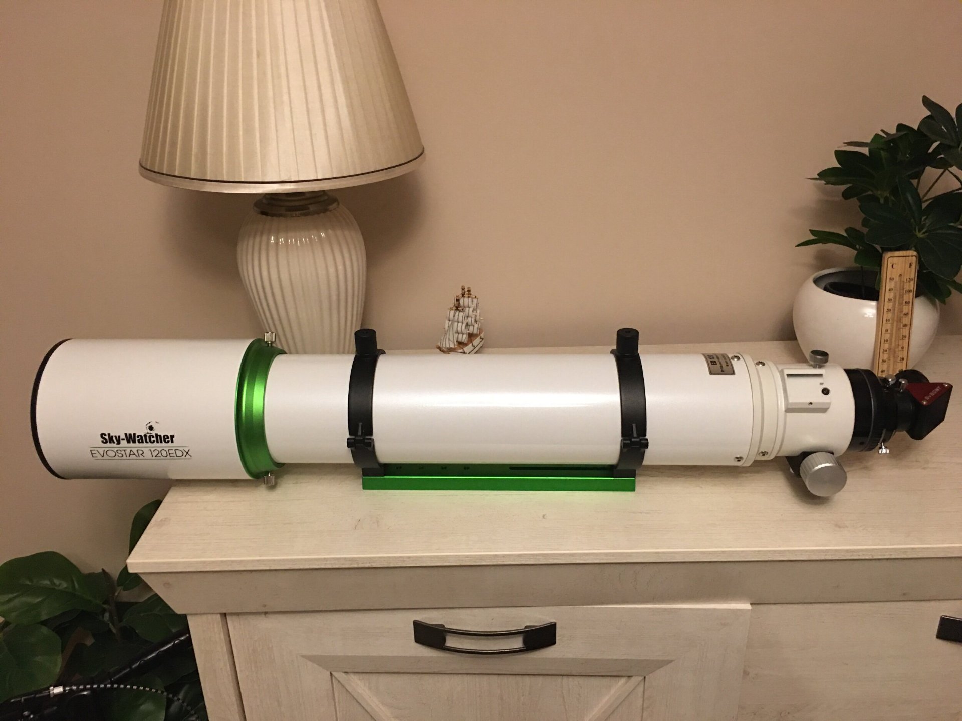

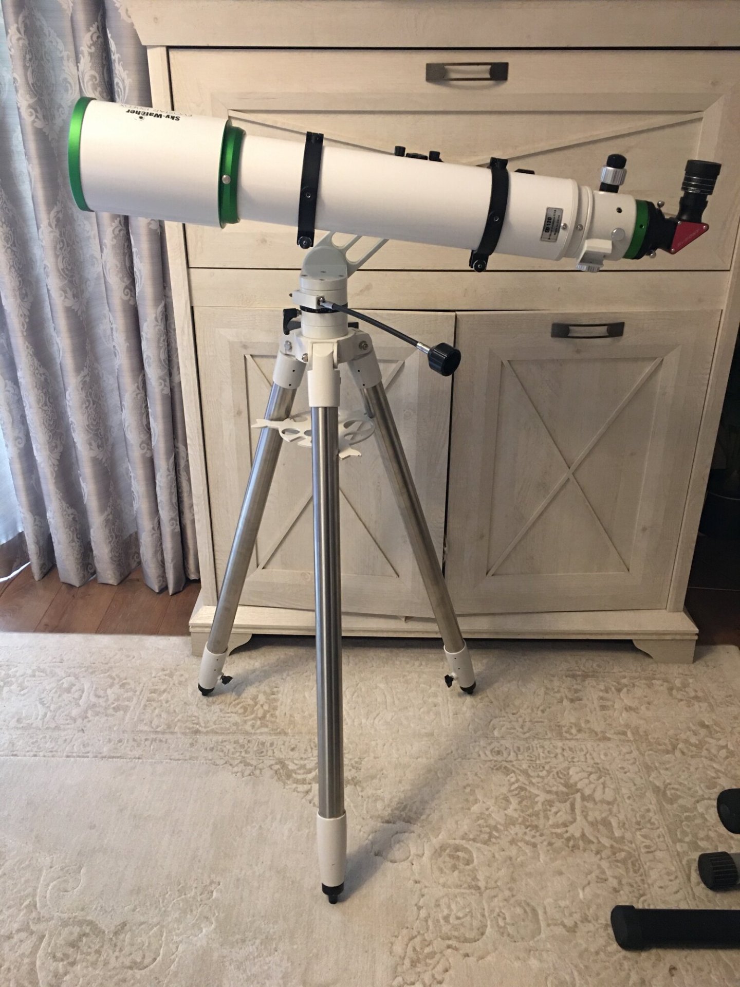

Das Teleskop ist 86 cm lang und wiegt 6,3 kg ohne den oberen Tubusgriff und ohne Zenitspiegel. Ich würde sagen, es ist für ein 120-mm-ED/APO relativ kurz und leicht, was ich sehr gut finde.
Ich besitze ihn jetzt seit fast einem Monat und hatte bereits Gelegenheit, ihn einige Male an Jupiter und auch an Deep-Sky-Objekten zu testen.
Die Optik ist wirklich hervorragend. Das Bild durch das Okular ist gestochen scharf, und ich konnte weder bei Jupiter noch bei Tagesbeobachtungen chromatische Aberrationen feststellen. Vielleicht gab es am Rand des Jupiters einen gelblichen Schimmer, aber ich weiß nicht, ob es sich um chromatische Aberration oder einfach nur um Turbulenzen handelte. Violett konnte ich um den Jupiter herum nicht erkennen. Jupiter hat bei 225-facher Vergrößerung sehr beeindruckend ausgesehen mit vielen Details und exzellenten Kontrast. Ich habe keine höhere Vergrößerung ausprobiert, da das Okular mit der kürzesten Brennweite das ich momentan besitze 4 mm hat. Eine Barlowlinse besitze ich nicht.
Im Vergleich zu meinem Svbony 102 ED ist das SW 120 EDX optisch erwartungsgemäß überlegen - höhere Helligkeit und Auflösung sowie keine chromatische Aberration.
Ich habe mir auch 40-50 Galaxien angeschaut und im Vergleich zum Svbony 102 ED konnte ich sie leichter erkennen, die Helligkeit war höher und sie waren größer/ausgedehnter.

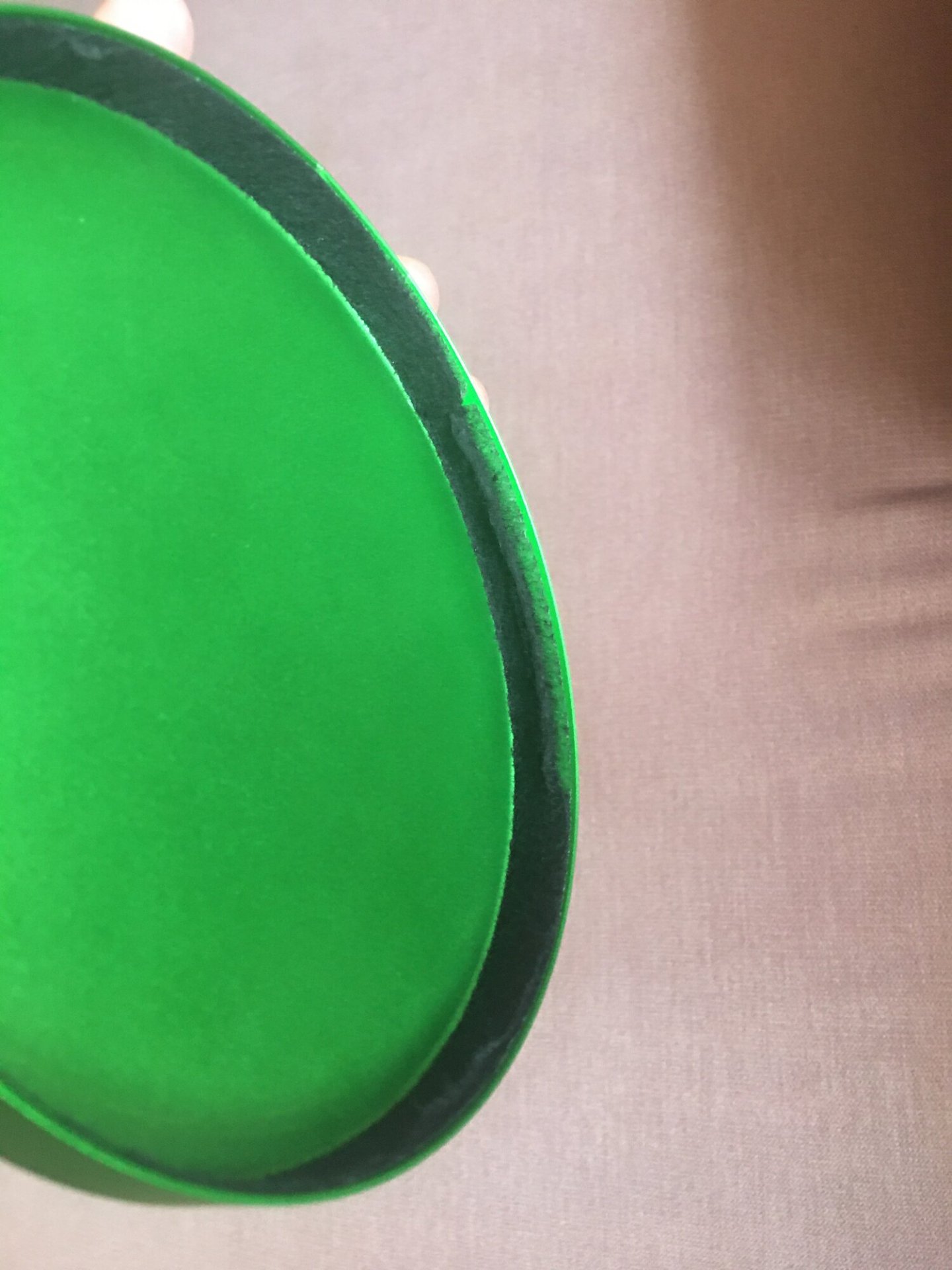

Die Verarbeitungsqualität des Tubus ist jedoch dem des Svbony 102 ED unterlegen. Der Okularauszug ist die Schwachstelle des SW 120 EDX, es funktioniert, aber es ist rau und nicht wirklich angenehm zu benutzen. Die Mikrountersetzung hingegen ist sehr geschmeidig / sanft.

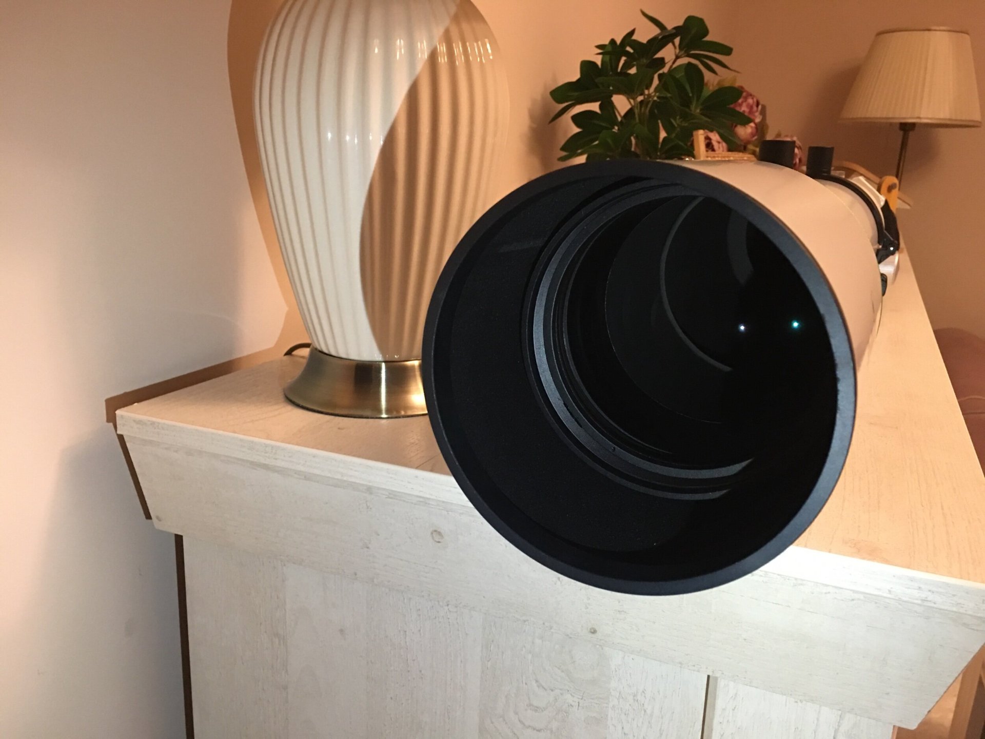

Seltsamerweise passt die Staubschutzkappe nicht auf die Taukappe, es ist einfach zu eng. Als ich die Verpackung öffnete, war die Staubschutzkappe zwar auf der Taukappe, aber nicht ganz reingedrückt, sondern nur 2-3 Millimeter weit oder so.

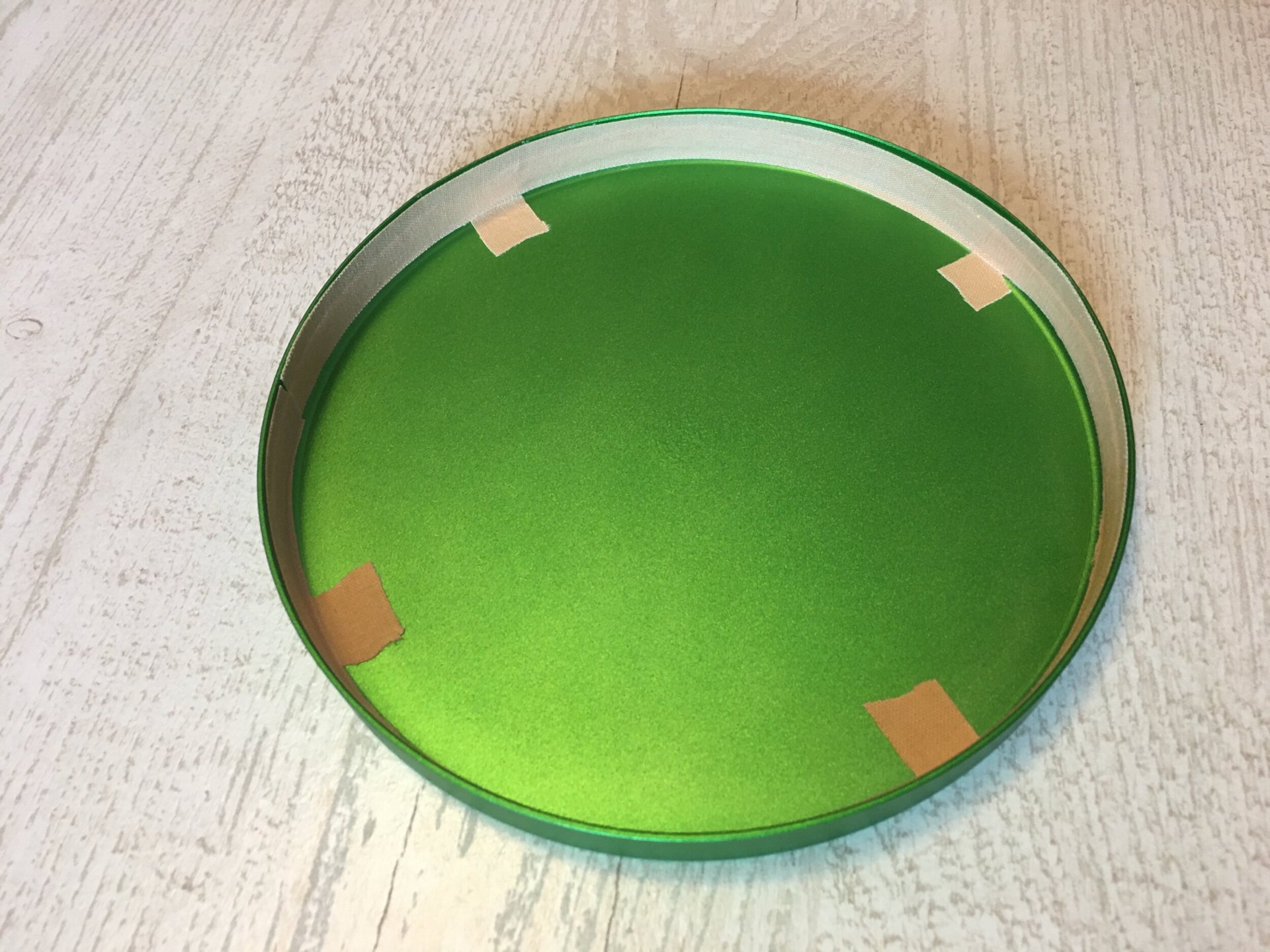

Auch die Plastikkappe für die Mikrountersetzung passt nicht, sie lässt sich nicht aufsetzen, da das schwammartige Material im Inneren viel zu dick ist. Nachdem ich ein paar Mal versucht habe, die Staubschutzkappe auf die Taukappe zu drücken begann das Material im Inneren sich zu lösen und es wurde unmöglich es weiter zu nutzen, es drüber die Taukappe zu schieben. Ich habe Astroshop kontaktiert, ihnen auch Bilder geschickt nur 6 Tage nachdem ich das Teleskop erhalten habe und die Antwort, die ich bekommen habe ist diese:

Ich finde es lächerlich, dass Astroshop mir keine Lösung angeboten und die Schuld einfach auf mich geschoben hat... und das war's dann auch schon – damit soll ich leben! Ich hatte wirklich nicht erwartet, so behandelt zu werden. Ich dachte, sie würden mir ein billiges Plastikersatzteil schicken oder vielleicht sogar mit Skywatcher sprechen und mir eine neue Staubschutzkappe zukommen lassen. Selbst wenn sie mir angeboten hätten, eines bei ihnen zu kaufen, hätte ich die 10-15-20 Euro bezahlt, um dieses frustrierende Problem endlich zu lösen. Die Staubschutzkappe war einfach unbrauchbar. Sie wurde ab Werk so geliefert, dass sie nicht auf die Taukappe passte. Das war definitiv das letzte Mal, dass ich etwas bei Astroshop gekauft habe.
Ich habe 2-3 Tage gebraucht, um das Innenmaterial der Staubschutzkappe zu ersetzen... bis ich das richtige Material gefunden und verschiedene Methoden ausprobiert habe um es auf die Taukappe passend zu machen.
