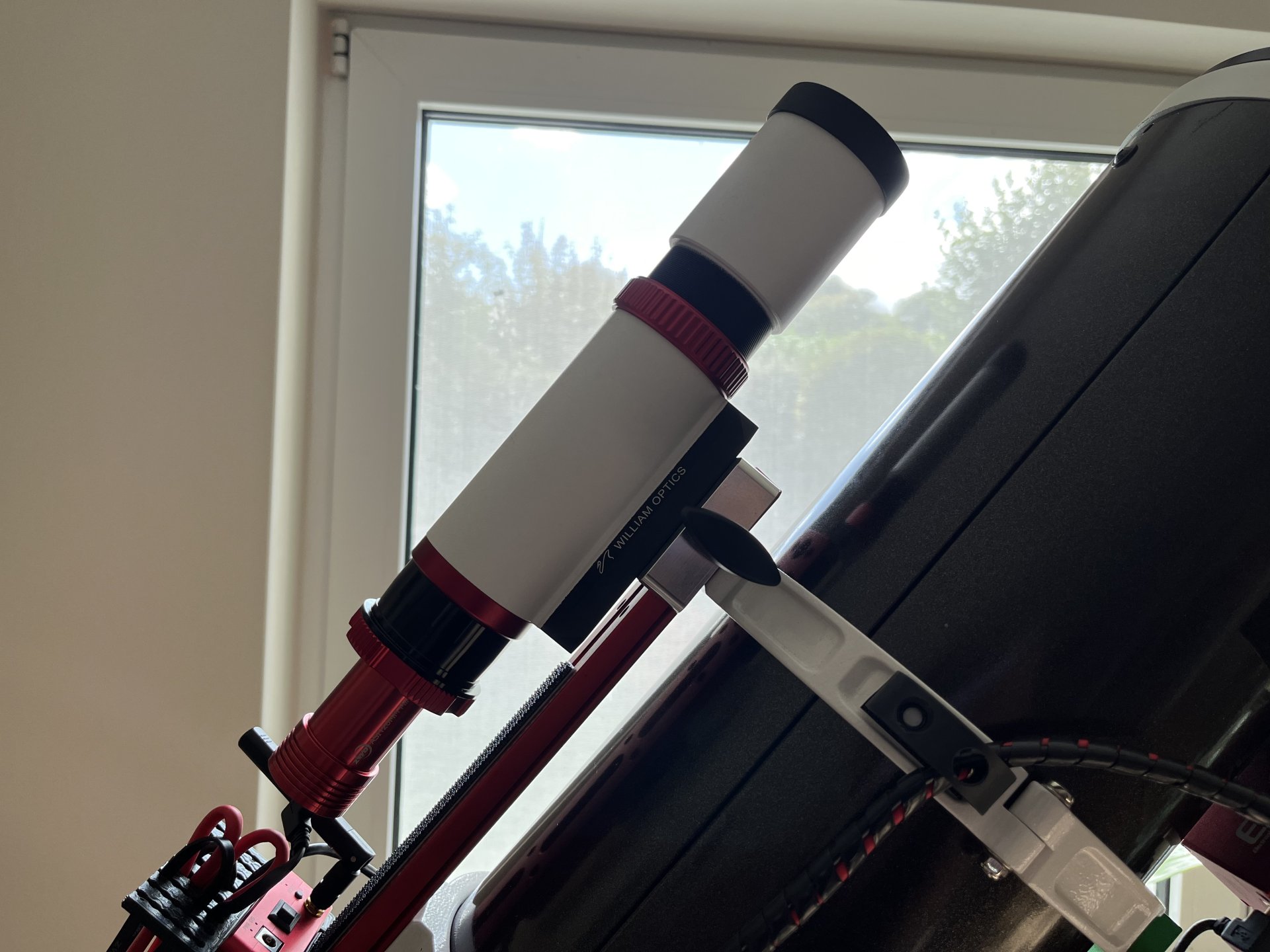

Hallo Zoltan, ich habe oben auf dem PDS noch eine Prismenschiene montiert. Darauf ist sitzt als Leitrohr das William Optics Uniguide 50 mm mit einer ASI 120 MM mini. Das William Optics Leitrohr hat eine sehr stabile Basis; das ist schon mal die halbe Miete. Die Fixierung an der Schiene ist eine Klemme, die mir ein Astrohändler in der Nähe gemacht hat. Für mich hat das den Vorteil, dass ich das Guiderohr einfach abklemmen und auf ein anderes Teleskop setzen kann. Man kann es aber natürlich genauso gut direkt an der Basis mit der Prismenschiene verschrauben. Die William Optics Basis hat dazu Löcher an der Basis.
So sieht das ganze dann aus bei mir. Probleme mit Flex habe ich nicht.
