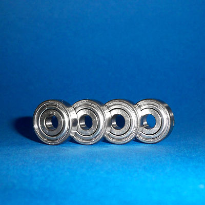

Vielleicht kann jemand, der den gleichen Auszug hat, die Lager mal messen (Außendurchmesser, Innendurchmesser und Breite). Dann kann man über Internet passende bestellen.
Wenn du sowieso schon alles offen hast, wechsle doch alle 4 gegen neue aus.
Hier z.B. bekommst du sicherlich passende Edelstahl Lager: Kugellager-Express

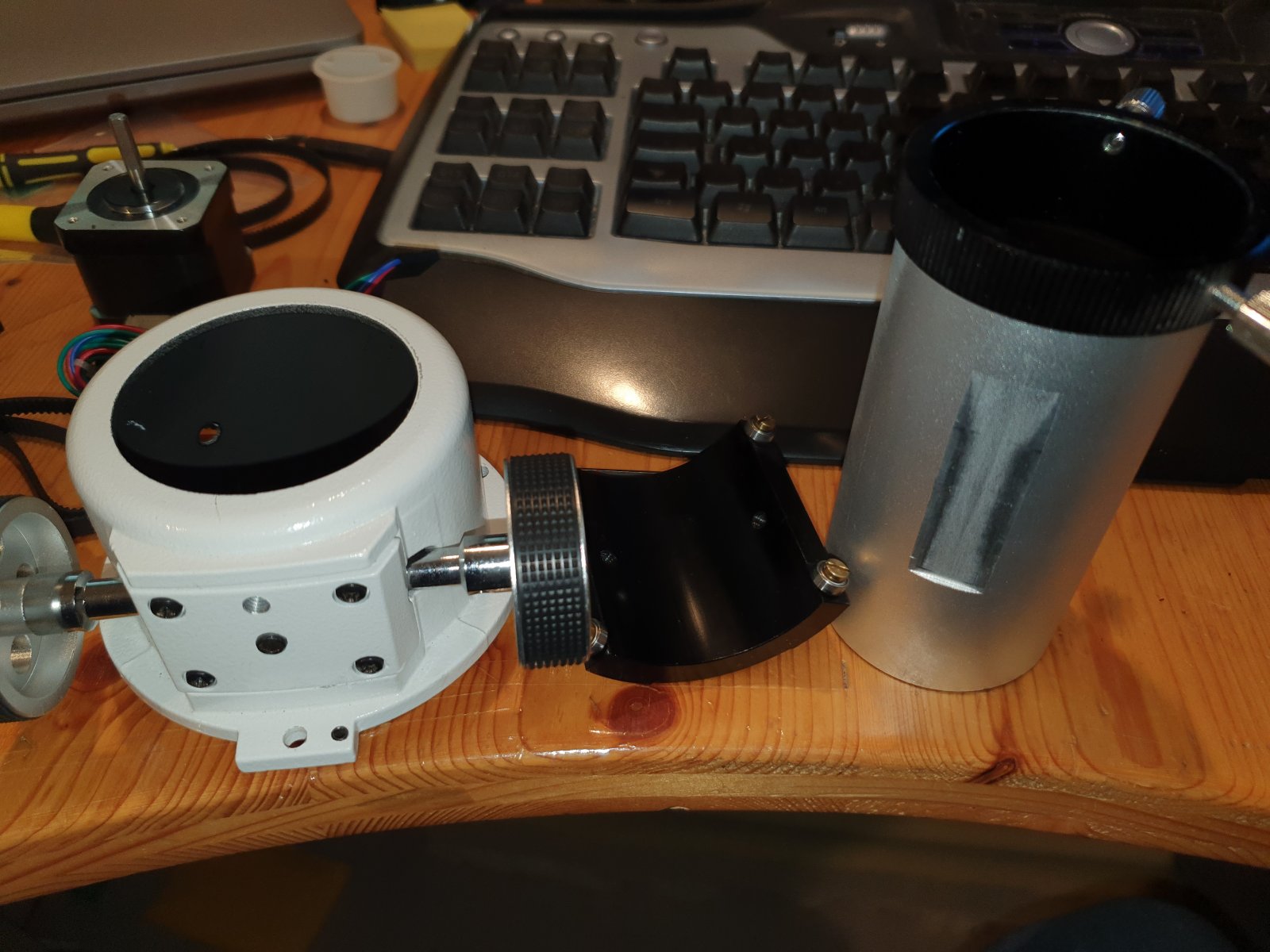

Hast du es denn jetzt zerlegt?

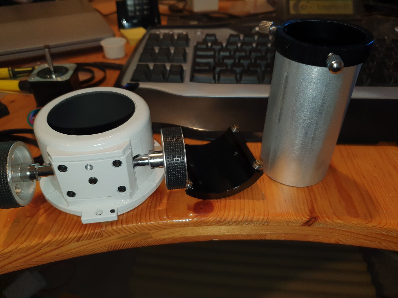

Ich hab mal meinen zur Veranschaulichung zerlegt und Fotografiert:
Ich kann nicht ganz verstehen wie die Lager bei dir gebrochen sind. Da muss schon eine große Gewalt aufgewendet worden sein. Zudem müsstest du dann kerben etc. auf der Rückseite des Auszugs finden:
Philip
hab nur diese schraube, wo man einstellen kann wie fest man drehen muss etwas fester gedreht, aber schon sehr lange her., gestern nur FOkosiert und bamm

Phillip, kannst du vielleicht ein Lager vermessen? Cyyrex wird evtl keinen Messschieber haben, du bestimmt wenn man so deinen Arbeitsplatz ansieht ;)
Aber sicher doch:
Durchmesser 8mm
Stärke: 3mm
Bohrung: 3mm
